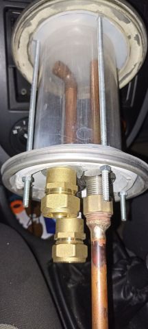

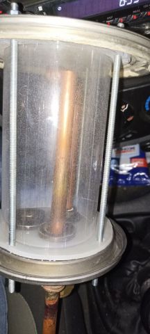

Чайник разбил, пришлось сделать новый сепаратор со2. Основа - кварцевая труба.
Фланцы - донышки от чайников.
Теперь вход и выход браги под нержгофру. Выход со2 - 12мм трубка.
Пока получается вот так, без сепаратора.
Хочу ещё поставить пред подогрев от барды...
@deen на пары из сепаратора поставь охладитель, у меня 15 процентов по спирту с него собирается.
@Naruto знаю, работал уже. Правда трубочка стояла 6 мм, метра три(типо воздушный холодильник) но иногда давило его сильно(малое сечение) и пар прорывался через прокладку.
Сейчас сделал 12 мм и возможно сделаю водяное охлаждение. Но там как пойдёт, дюже плотный монтаж. Хотя...
ЗЫ конструкция сепаратора легко используется с стеклянной банкой!! 😉

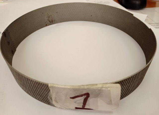

коллеги, на авите, продают вот такие тарелки, для густых браг. применял кто, как они?

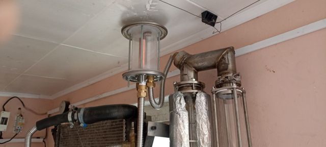

Сегодня притулил сепаратор. Что-то какие-то есть сомнения. Он не будет накапливаться, а потом резко опражняться?
ЗЫ походу пилить потолок, там можно 15 см выудить, на подшивке
Изменено пользователем deen
@deen у тебя петля в сепараторе все время будет стоять уровень браги как в сифоне, как ты сливать его будешь потом ?
По мне так его надо ставить выше, но там я вижу потолок мешает.
Уровень прыгать не будет. С этим норм.
@Naruto водой проливать. О, в петлю кран врезать, чтоб после работы опражнить, По-моему где-то оставался у меня тройничок....
Очень не хочется рубить потолок...
Мне главное, чтобы этот объём не сливался сбросами, как в унитазе.

36 минут назад, deen сказал:
Ахереть ценник - 750 руб.

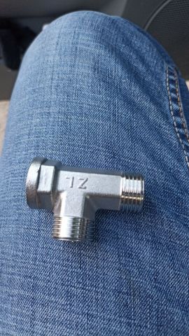

есть дешевле  если это то что тебе надо
@Михаил Лемуровв не, там тройник нержовый внутрений 1/2" Лучше подходит. Компактнее конструкция получается.
ЗЫ кинулся не подумавши)))
Сегодня всё дособрал и запустил на воде.
Результаты обнадеживающие.
Вода из скважины 10°С.
Вода после непрогретого брагоподогрева 30.
Ну а после холодильника за 80.
5,5% потери по спирту.
При параметрах 3 кВт, 35л/час подача.
Исходник 7,5% разбавленный СС.

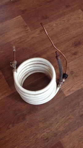

Нужно намутить ещё один холодильник.
Есть у меня трубка 6 мм, медь.
Её воткну в слив и буду потихоньку наполнять пвк.
Горячая вода пойдёт на разваривается кукурузы...

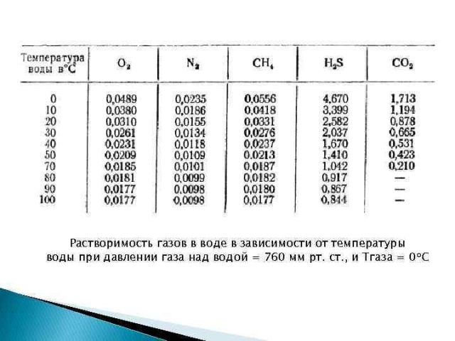

Нет никакой магии, чем меньше разница Температур нагреваемой жидкости и газ/жидкости которая нагервает, тем меньше эфективность эфеутивность теплообменника, ты же вроде технврь, как такое можно считать магией? у тебя брага входитв ведро с бардой Т около 20 гр, а барда почти 100 в ведре, разница 80 гр. далее брага уже 40 ты пишешь попадает в предподогрев от пара спиртового там разница уже 92 - пар - 40 брага - 50 гр те почти в два раза меньше , вот тебе и эффективность меньше. вообще должно хватать предподогрева паром, зачем бардой то подогревать если ты ей потом запариваешь дробленку?  тем более, так ты больше воды на доохладитель тратишь больше.

Будет.
не будет, поверь даже бражка нагретая до 80 гр СО2 отдает плохо, пены значительно больше, только полный предоподогрев практически до кипения решает сносно задачу отделения СО вместе с частью спирта. все это я прошел, с слабым предподогревом приходилось уменьшать мощность колонны с 9 до 7,5 квт и подачу снижать то же итого колонна работала на 20 процентов менее эффективно.

14.04.2022 в 12:33, Михаил Лемуровв сказал:
Это прям для каши. обычно делают половинки (ну 2/3 от окружности) , работать есно будут. все же гнать кашу на нбк по мне так небезопасно особенно дома. от большой нужды и лени, помол помельче (два три прохода на молотках зерно или мука) ГМ перед перегонкой пожиже (можно разбавить водой) постоянное перемешивание и такие бражки с дробленокй пролетают в обычные тарелки с отверстиями 6-8 мм легко.

40 минут назад, Naruto сказал:
Поставил на Фермер сито с ячейкой 1 мм, получается фракция как мука грубого помола. Буду пробовать гнать на НБК. Дробленку, полученную на штатном сите не рисковал на НБК пускать, боюсь слив барды забить
