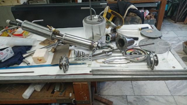

Naruto Опубликовано 4 февраля, 2022 Опубликовано 4 февраля, 2022 Модернизировал колонну, вставали снизу трубки медные 3/8 дюйма (9,51 мм) длинной 50 см это 1/3 высоты колонны... Увеличил высоту царги от пеноуноса редуктором переходом и сверху ещё один диоптр воткнул. В царгу 4 дюйма воткнул два куска медной трубы 2" подплющенных, что бы влезли (дабы была медь в царге, серу ловить). Результаты положительные вышел на полную мощность (9квт) при перегонке браги с подачей тех 60-65 литров в час , пена не поднимается до второго диоптра и поймать ее проще... Так же отжим браги стал лучше. По результату перегонки барды удалось получить всего 500 мл АС из 280 литрового затора, всего взял из браги без этого дожима 16,25 литров ас , те недожим составил 3 проценнта от набродившего спирта, это скажем так следы:). Ароматика сырца улучшилась, что не удивительно. Как то так. 1

Naruto Опубликовано 5 февраля, 2022 Опубликовано 5 февраля, 2022 (изменено) Когда гильзевал трубки , обратил внимание на "нагар" к этому моменту перегнал на ней около 2 кубов (2000 литров) браги, в общем он не мешал работе, но я все же решил залить колонну щелочью.... Навел 500 грамм каустика в 10 литрах, закачал, в колонну, с расчетом что и царга заполнится Перекрыв слив краном, нагрел до кипения, постояло пару часов, слил жгуче черную жижу, потом ещё три раза заполнял сливал, до чистой воды... В общем промывать надо :). ЕЩе в работе модифицированный приемник барды со своим теном, из 10 литровой пивной кеги. в ней два датчика уровня, один нижний , отключать Тен если уровень упал, второй для откачки барды перистальтикой, все это будет цепляться к низу колонны, слив снизу, сбоку отверстие кламп под Тен 3" (что бы можно было Тен обмотать рпн медной) в понедельник заберу сфоткаю. чем мне нравится эта идея, ну во первых варка дрожжей, второе это перитсальтика на откачку, работает как запирающий клапан, тем самым нет нужды в сильфоне, исключает прорыв пара вниз, обеспечит более стабильное давление в колонне. ну и третье более аккуратная конструкция без ведра для откачки барды, лишнего парения и проч.. Изменено 5 февраля, 2022 пользователем Naruto
