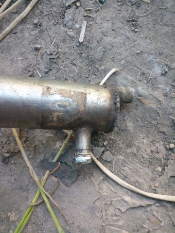

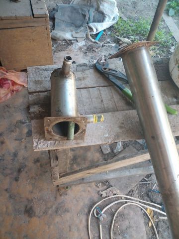

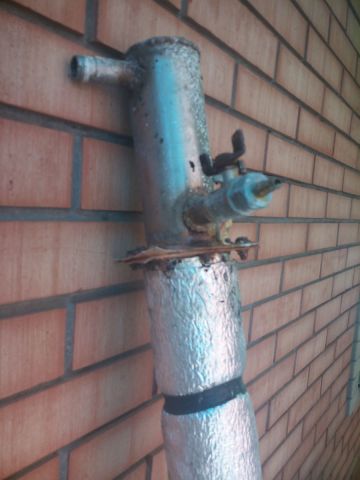

deen Опубликовано 30 июня, 2021 Опубликовано 30 июня, 2021 (изменено) Брага подогревается в доохладителе, потом в холодильнике, затем уходит на сепарацию от СО2 в чайнике, дальше колона с тарелками, внизу встречается с тэном, а лишки сливаются через поплавковый бардаотводчик. Возможно, браге не хватит полностью сконденсировать все пары, поэтому второй холодильник от автономки. На чайнике так же отвод со2. С со2 будет выносится спирт. Его сконденсирует трубка 8мм(обвита ею колона) Я буду гнать жидкарь с кукурузы, пены будет много, плюсом я не держу брагу до последнего булька. Предпочитаю потерять немного в выходе, чем во времени. Зы начинал делать нбк 5 или 6 лет назад, тогда только начинали появлятся кламп соединения. Делал универсальную конструкцию. Сейчас понял, что нахрен универсальность, избавился от всего лишнего и заточил исключительно под нбк Изменено 30 июня, 2021 пользователем deen
VVS2177 Опубликовано 30 июня, 2021 Опубликовано 30 июня, 2021 (изменено) 5 минут назад, deen сказал: сепарацию от СО2 Гнал кукурузу без сепаратора - проблем нет. Расстояние от брагоподачи до верхней тарелке делать в три межтарелочных и норм Да, и я лучше каплю софэксила капну в брагу, если пениться начнёт, чем навороты такие воротить. Ну это мое сугубо мнение Изменено 30 июня, 2021 пользователем VVS2177 1
deen Опубликовано 30 июня, 2021 Опубликовано 30 июня, 2021 (изменено) 17 минут назад, VVS2177 сказал: Гнал кукурузу без сепаратора - проблем нет. Мне не жалко старого чайника))) 17 минут назад, VVS2177 сказал: Да, и я лучше каплю софэксила капну в брагу, Лучше перебздеть. Я как-то видос смотрел, там тип гнал сахарную на нбк. Так он сначало гонял ее час насосом в бочке - выгонял углекислоту. Потом влил в 30 литров браги 50 мл софексила. И при подаче 40 литров в час перегонял. Зы я думаю что в моем случае сложность никак не ухудшает параметров перегона Изменено 30 июня, 2021 пользователем deen 1

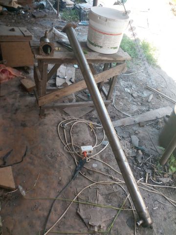

droid385 Опубликовано 3 июля, 2021 Опубликовано 3 июля, 2021 (изменено) 30.06.2021 в 13:43, VVS2177 сказал: У меня 72 мм 170 см, 17 тарелок с 19 отверстиями по 5 мм на 3 кВт грязными отжимает 60%-ный сырец при подаче браги 35-40 л/ч попробую тарелок нарезать, шас замерял - 148см труба, 18 см бошка что прикручивается, внутренний 66мм, сколько тарелок и отверстий делать лучше? киловат до 5 наверно смогу подавать Изменено 3 июля, 2021 пользователем droid385
VVS2177 Опубликовано 3 июля, 2021 Опубликовано 3 июля, 2021 (изменено) @droid385 общая высота колонны какая будет? Если 148+18=166 см, то где-то так будет. Изменено 3 июля, 2021 пользователем VVS2177 1

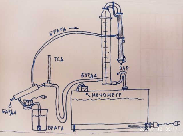

Михаил Лемуровв Опубликовано 3 июля, 2021 Опубликовано 3 июля, 2021 коллеги, а такой бардоотводчик будет работать?
VVS2177 Опубликовано 3 июля, 2021 Опубликовано 3 июля, 2021 @Михаил Лемуровв я сделал ввод пара ниже отвода барды, чтобы ещё одна ступень барботажа была. Ну и гидрозатвор нужен 1
Михаил Лемуровв Опубликовано 3 июля, 2021 Опубликовано 3 июля, 2021 29 минут назад, VVS2177 сказал: Ну и гидрозатвор нужен это понятно. 30 минут назад, VVS2177 сказал: сделал ввод пара ниже отвода барды, а схемку можно. и вопрос не по теме что такое репутация +- ? с просто спасибо всё понятно. 1
droid385 Опубликовано 3 июля, 2021 Опубликовано 3 июля, 2021 (изменено) @VVS2177 ну да где то так и было в районе 18 литров, я думал может литров до 25-30 можно на тарелках мою раскачать, нашел щас на рынке трубы на вытяжку из нержавейки метр на сантиметров 20 в диаметре цена 700 р - на тарелки, вроде 1й хватит) сначала из жести только сделаю протестирую, и еще вопрос в таблице еэто с предпрогревом браги или нет? если предпрогрев сделаю - скорость больше будет? Изменено 3 июля, 2021 пользователем droid385
Михаил Лемуровв Опубликовано 3 июля, 2021 Опубликовано 3 июля, 2021 1 час назад, VVS2177 сказал: чтобы ещё одна ступень барботажа была это типа если спирт в барде остался то его паром в колонну выбъет?
VVS2177 Опубликовано 3 июля, 2021 Опубликовано 3 июля, 2021 5 часов назад, Михаил Лемуровв сказал: схемку можно 4 часа назад, droid385 сказал: с предпрогревом браги или нет? А какая разница? 4 часа назад, Михаил Лемуровв сказал: типа если спирт в барде остался то его паром в колонну выбъет? Ну можно и так сказать 2
