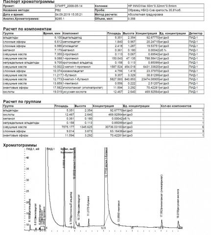

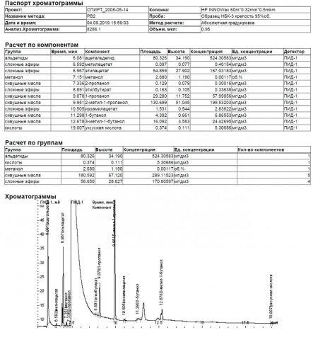

alexeyT Опубликовано 5 сентября, 2019 Опубликовано 5 сентября, 2019 (изменено) ну вот, пришли анализы очередного танца с укрепляющей НБК кислОты = 3.3 Сивуха в сумме = 9, ИА вырезан полностью.... крепость маловата, а то и 1П с ИБ укоротил.... еще б в 2 раза ее - и ффссеее..... ПЦ.... на эпюрацию - и аляулю... Изменено 5 сентября, 2019 пользователем alexeyT 1 1
alexeyT Опубликовано 5 сентября, 2019 Опубликовано 5 сентября, 2019 (изменено) в табличке... табл.pdf Сивуха срезана в 400 раз кислОты = 13.6 Изменено 5 сентября, 2019 пользователем alexeyT 1

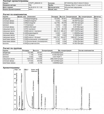

alexeyT Опубликовано 6 сентября, 2019 Опубликовано 6 сентября, 2019 а вот что происходит, если снизить спиртуозность на выходе... ( на той же браге)
