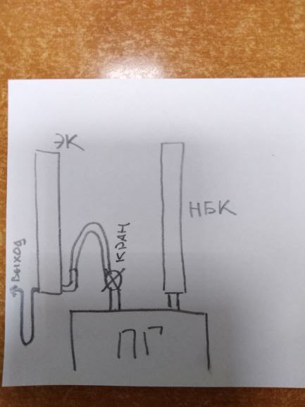

Благодаря Алексею базовые знания сколько чего лить получены и был произведен тестовый запуск ЭК. Не все идет гладко и не все нравится. Уже уверенности поубавилось о совместном запуске НБК  и ЭК. )) Итак по расчетам Алексея подавать я должен 2.5кг пара в час на 3.5кг СС 55% крепости это примерно 4 литра СС. Я настроил подачу насоса на воде это была первая ошибка, так как где не бежит вода, то там бежит спирт. По итогу оказалась дырка в всасывающем шланге и когда пошел СС были не понятные пузыри в подаче. Это потом я узнал, что дырка в шланге. Ну и в целом вязкость у спирта другая и поэтому подачу по итогу я занизил. Головы я отбирал клапаном ШИМом, там все норм. Промежуточные пробовал отбирать через капиллярную трубку от холодильника, но для спирта она великовата, чуть шустро бежит, а вода через нее практически не капает.
Итог. СС мой оказался 61%, а эпюрат 32% и в  минуту отбор был примерно 72мл. Т.е. я подавал пара примерно равное количеству спирта АС. Второе я не учел теплопотери по пару, подавал 1600Вт и должно было быть 2553 гр, а вышло всего 2091 грамм. Ошибка 290Вт, тут конечно и теплопотери и погрешность ТЭНа и калибровка регулятора мощности. Запах голов не ядреный, нет такой вони как первый слив при ректе. Запах и голов и пыльный запашок, а это возможно выходят промежуточные типа подголовники?
Не понравилось, что надо охлаждать и деф и снизу горячее бежит. Как отдельное устройство не нравится )) Если к НБК присоединить уже лучше, но и на выход ЭК прям просится РК :laugh:
Подкорректирую параметры подачи и нагрева, получу еще чуток обезглавленного затем протестирую его на РК и будет ясно насколько хорошо получается.
Уточнение по ЭК. Высота насадки 1300мм, ввод СС 360мм от верха! отбор промежуточных 260мм от верха.
А еще вопрос. При равном давлении в трубах можно мощность делить площадью подачи пара? Т.е. если на парагене два отверстия одно площадью С а другое С/2 можно сказать что через С в два раза больше пара проходит?

Итак переходим к моим экспериментам. Мои знания и полученные данные не претендуют на научный труд. Вчера решил сразу усложнить задачу и запустить НБК + ЭК. НБК и ЭК ставятся у меня на один параген. На ЭК шаровый кран, вот схема.
Первое, что пришло в голову надо запустить на воде и понять как делятся потоки пара, как их правильно распределить по колоннам и заодно определить теплопотери. Включил два тэна по 2кВт на 200 вольт. Дистиллят решил собирать из каждой отдельно. Тут даже мне понятно, что система не простая, где сопротивление меньше туда пар и пойдет. И он пошел по трубе НБК и из нее закапало. Их ЭК ни капли, труба подачи пара вроде как нагрелась, но на этом все и остановилось. Далее очень важный момент - если на такой мощности без ЭК подавать пар, то давление резко растет и начинает внутри НБК все клокотать. С подключенной ЭК давление 0 и капает из НБК. Я закрываю кран ЭК и тут же давление в ПГ подскакивает я открываю кран и вот наверно в этот момент пар проскочил в ЭК и деф ЭК нагрелся. Давление в ПГ опять упало до 0 . Время идет... но из ЭК по прежнему ни капли! Засек время и собрал из всех отверстий воду. Еще момент в НБК же нижний слив барды, так вот в него тоже не вытекло ничего. Вся вода вышла через верх НБК. После выключения из ЭК опять ничего не вытекло, ну это в надежде что там жидкость висела в насадке. Одно не понятно, какую роль играла ЭК в стабилизации по давлению если в ней ничего не сконденсировалось? Я пробовал пару раз еще кран закрывать, давление в НБК сразу подскакивало. ЭК в роли ТСА? Тут физическая мистика для меня ))
ИТОГ: 4 кВт при 200 Вольт это 3305 Вт, за 10 минут я собрал 730 мл воды - это 4380 мл в час. А должно было быть, если не ошибаюсь сильно, 5256 мл за час. Недобор почти литр это 600Вт и потери 18-20% !? так? Или НБК высокая дикая флегма и переиспарение воды? Но если так флегма до низа не дотекала иначе она бы вышла через нижний отбор НБК. Самый главный вывод, что я не смог сделать никакого вывода :laugh:
Следующий шаг наверно более грамотный. Я решил начать загружать НБК чтобы давление в ней поднялось и пар все таки пошел в ЭК. Нагружать решено водой. И выход НБК я подключил к входу СС ЭК. Подал 205 Вольт тэн 4 кВт. Загрузка около 20 литров, но это почти не важно. Давление поднялось до 6 мм рт ст. и пар пошел все таки в ЭК )) Из ЭК закапало. При этом подачи из НБК в ЭК не было, не продаваливало НБК до конденсации и пар где то в ее недрах конденсировался и стекал через выход барды  с температурой 101С.
ИТОГ: раз в ЭК жидкость из НБК не попадала, то все что вылилось из ЭК это за счет подводимого пара из ПГ. За 2 мин выходило 55 мл воды это 1650 мл в час, т.е. чуть больше 1 кВт мощности попадало в ЭК.
И наконец третий шаг. Хватит думать и пора подавать брагу! )) Все теже 205 Вольт и 4 кВт ТЭН. Начальная загрузка водой может литров 16-18 час... Давануло давление где то 15 мм рт, пар пошел в ЭК. И было ощущение, что весь пар решил пойти в ЭК и прогрева НБК я не дождусь. Вот только в этот момент я решил попробовать подрегулировать поток пара краном. Толка наверно было мало. Верх НБК рукой держать и ничего. Ждать от загрузки водой было больше нечего. Я переключился на брагу. Процесс пошел , спиртовой пар уже смог подняться в НБК, прогрел его ДЕФ, брага начала нормально прогреваться и дистиллят пошел в ЭК. Брага все уходила и уходила, а из низа ЭК как бежала вода так и бежала :pardon: Я уже начал волноваться где спиртовая жидкость. Спустя 2.5 литра браги все таки полилось спиртовое.
ИТОГ: Все стабилизировалось. Давление 18 мм рт ст в парагене. Барда на выходе 101.6С. Подача 330 мл в минуту это 19.8 литра в час. Отбор голов 60-70мл час. Крепость выхода ЭК 38%. Цвет такой мутноватый, солярку напоминает с отблеском. Головы воняют головами и пылью. Примерно час чуть больше длился эксперимент за это время все показатели стояли стабильно. Сколько подача пара была в ЭК пардоньте не скажу. По температуре воды из дэфа больше 1 киловатта было.
Ничего не написал про температуру в ЭК. Это от того, что нечего написать. Единственный датчик там установлен в самом низу, в отверстие где планировалось манометр установить. Он показывает хрен знает , что. Даже при подаче чистого пара без НБК температура 85С. При самом первом эксперименте он показывал 67С, вчера при отборе тоже в районе 67С. На трубе заложены два датчика в районе 3 тарелки и в районе подачи СС, но я их еще не подключил )) Это скорее всего сегодня. А еще параген включал без подпитки, т.е. придется мощность корректировать. Если не ошибаюсь на подогрев уйдет около 500Вт, т.е. напряжение поднять до 220 и будет норм.
Да и еще косяк был замечен. Продавливает гидрозатвор на подаче СС в ЭК. Осмысление пришло позже. НБК не имеет ТСА в этом наверно и проблема. Я же использовал отрицательный деф для конденсации и подогрева. Надо вечером просто повернуть деф в положительную сторону.

Вечер пятницы пришел. Итак подключил датчики температуры. Развернул деф НБК вверх. Посидел, покурил  ( не курю лет 13 как уже )  и понял, что не вытянет мой деф НБК ну и развернул его обратно вниз. Да понимаю, что надо по жиже подавать в ЭК, так я и подаю основное по жиже, там чуток паром пролетает, создает так сказать спиртовое облако, распылитель своеобразный :laugh: . И так же понял, что на воде разгонять тоже не дело, двойная работа. Надо сразу подавать брагу, как внизу НБК установится температура достаточная. Итак по датчика в ЭК. В районе ввода СС 77.4С на третей тарелке в районе 79.5С. Надо конечно учесть что датчики у меня стоят на трубе, а не внутри. Подача сегодня так же 330 в минуту браги, Только параген сегодня в непрерывном режиме и вольтаж 220 как и обещал. А так все стабильно шуршит. Вчерашнюю крепость перемерял да стала меньше в районе 35%.
