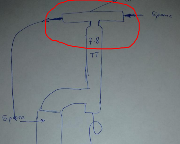

Master_1 Опубликовано 11 мая, 2019 Опубликовано 11 мая, 2019 Как на первом рис. Деф работать не будет.
alexeyT Опубликовано 12 мая, 2019 Опубликовано 12 мая, 2019 (изменено) С чего вдруг? Там Риф2, 2х секционный Нижняя секция -вода, верхняя - брага Если Т более 80, водой чутка гасим Изменено 12 мая, 2019 пользователем alexeyT

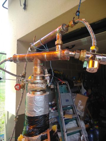

alexeyT Опубликовано 12 мая, 2019 Опубликовано 12 мая, 2019 [member=Galaxa],марк переходник сварил, вчера 40л голов по пАру перегнал Седня 40 л сс зарядил. Поглядимс
Both Опубликовано 12 мая, 2019 Опубликовано 12 мая, 2019 [member=alexeyT],Алексей я ни чего не путаю? По пару!
alexeyT Опубликовано 12 мая, 2019 Опубликовано 12 мая, 2019 (изменено) [member=Both],если уж совсем точно - гибридный отбор. Чисто по пару не вдохновило. Периодика по жиже и чутка по пару, капает до конца. Конструкция позволяет вытворят чудеса. Огромная площадь плюс дивертор Я тихонько склоняюсь к тому, что с эфиркой на предварилове заморачиваться не стОит. Один хрен этерификация нагенерит. Изменено 12 мая, 2019 пользователем alexeyT

alexeyT Опубликовано 12 мая, 2019 Опубликовано 12 мая, 2019 (изменено) Предлагаешь полностью рисовать? Со всеми тройниками,уо, диверторами, клапанами, кранами поджимающими, термометрами? Изменено 12 мая, 2019 пользователем alexeyT 1

alexeyT Опубликовано 12 мая, 2019 Опубликовано 12 мая, 2019 (изменено) Просто линейку РИФов я описал и выложил еще в прошлом году. Горизонтальный КТ с тех пор рисую условно Изменено 12 мая, 2019 пользователем alexeyT
hardvik Опубликовано 12 мая, 2019 Опубликовано 12 мая, 2019 Ипануться конструкция. Пора тебе в космос, а то они там только ИП смогли нагнать.

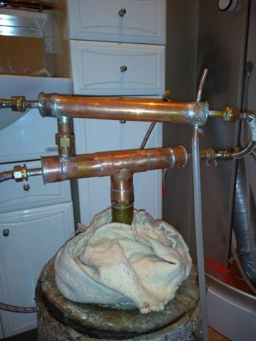

alexeyT Опубликовано 12 мая, 2019 Опубликовано 12 мая, 2019 (изменено) [member=petrozelikaps],с такой конструкцией на меди тут человека 3-4 способны справиться. Сложно и 3 вида припоев Со Счастливым тут нет никаких аналогий, прототипы взяты с промышленности Ждем Мороза Питерского, он с нержи варит Преимущества были выложены еще с полгода назад Риф, в честь которого названа линейка, тоже с прошлого года пользует Изменено 12 мая, 2019 пользователем alexeyT

alexeyT Опубликовано 12 мая, 2019 Опубликовано 12 мая, 2019 (изменено) [member=petrozelikaps], 1. Тп. Паяются трубки к трубным доскам. Спец горелка и серебросодержащий твердый припой 2. Наш любимый медный припой с пастой. Обычная горелка 3. Серебросодержащий мягкий низкотемпературный. Строительный фен и паяльник П.п. 2 и 3 подразумевают отвод тепла мокрыми тряпками с критических зон Изменено 12 мая, 2019 пользователем alexeyT
petrozelikaps Опубликовано 12 мая, 2019 Опубликовано 12 мая, 2019 (изменено) 2. Наш любимый медный припой с пастой. Обычная горелка ну и это освою. Паять-то что понять бы А медь-то для получения спирта не того? Изменено 12 мая, 2019 пользователем petrozelikaps
alexeyT Опубликовано 12 мая, 2019 Опубликовано 12 мая, 2019 [member=petrozelikaps],если нервничаешь, можно облудить. Той же пастой 1
