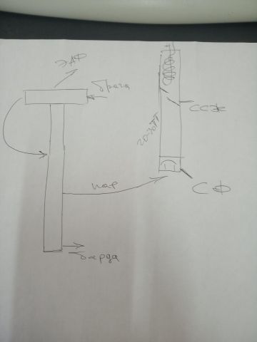

Master_1 Опубликовано 4 мая, 2019 Опубликовано 4 мая, 2019 (изменено) IMG_20190314_084133.jpg IMG_20190314_084144.jpg Лёш эти схемы рабочие ? С первой как бы всё понятно, а вот вторая ? Давление в нбк 10 - 12 мм в эпюрационной 22-24 мм ? Тут так не покатит , нужно по жидкости в середину колонны, И с низу греть, или я что то не так понимаю. Изменено 4 мая, 2019 пользователем Master_1
Master_1 Опубликовано 4 мая, 2019 Опубликовано 4 мая, 2019 [b][member=VVS2177][/b],Если по пару, в эпюрационной давление получается больше чем в бражной , думаю по жиже нужно через небольшой гидрозатвор в середину колонны.
alexeyT Опубликовано 5 мая, 2019 Опубликовано 5 мая, 2019 [member=Master_1],условно рабочие Потому как деф только пару раз гонял Как на первом рис. А второй рис - это полная рек колонна, тоже пару перегонов было. Там не вышел на заветные 96.3%,хотя эаф подрезал довольно сильноНо эаф не является целевой задачей. Идея была в отсечке кислот, вместе с ними львиная доли сивухи уйдет . Этерификации далее не будет, или весьма невелика УА по пАру с дефа вылетит, и ладно А с эа уже не так сложно воевать, у него Крект довольно большой на всем промежутке Сейчас как раз пытаюсь деф заставить уа выводить... Не очень , признаюсь...в обратку холодная вода прёт, а надо наоборот. Чтобы на входе ож была более 20*с и уа пролетал до тса
Master_1 Опубликовано 5 мая, 2019 Опубликовано 5 мая, 2019 Не очень , признаюсь...в обратку холодная вода прёт, а надо наоборот. Чтобы на входе ож была более 20*с и уа пролетал до тса Если правильно понял,(холодная вода) , ты имеешь в виду лютер, там где д..... ? Думаю нужно так как я написал, по жиже , с низу греть, а сивуху выводить ниже подачи, браги на охлождение эпюрашки не хватит, деф нужен двух секционный, как у Грова, а так гиморой будет, любой сбой в подаче браги, эпюрашка будет парить, я себе так планирую. Возился на прошлой неделе с нбк, намотал насадку 5мм, сделал укрепляющую царгу ,( идею подцепил на лс типа сивуха при укреплении должна срезатся), Развёл жуткие хвосты до 10 %,результат, крепость 85 % и вся сивуха в отборе , лютер практически вода.Т.е нбк сработала как сивухосборник, укрепление в этой схеме лишнее ,( в смысле как у Galaxsa .)
GrOV Опубликовано 5 мая, 2019 Опубликовано 5 мая, 2019 (изменено) [member=Master_1], Просто сильно недоукрепил ... выходи на 93-94%об..-подрежешь ИА.. 95 и выше - уйдёт ещё и часть ИП.. Изменено 5 мая, 2019 пользователем GrOV 1
Master_1 Опубликовано 5 мая, 2019 Опубликовано 5 мая, 2019 [b][member=GrOV][/b],Мне нужно деф переделывать ,хочу как у тебя сделать, тот который сейчас использую у него возврат флегмы не регулируемый, больше 85% ни как.
Galaxa Опубликовано 6 мая, 2019 Опубликовано 6 мая, 2019 укрепление в этой схеме лишнее Да-уж... Колонны проектируются, собираются под определённые задачи. Если бы я делал потом рект, то даже не подумал укреплять, нагрел брагу и всё. Цель бражной колонны - полное отжатие. Для этого минимальное количество ТТ в концентрационной части и достаточное количество (10-15) ТТ в отгонной части. Для твоей цели её надо было перевернуть (типа снаби-отВо, ещё их путаю), лучше дойти до 20 ТТ Мне нужно деф переделывать Я решал проблему насадкой между дефом и питанием Когда планируешь сделать отбор по пару? Хотя бы присоедини колонну для снаби-отВо
alexeyT Опубликовано 6 мая, 2019 Опубликовано 6 мая, 2019 [b][member=Galaxa][/b], Марк только седня переходник сварил
Master_1 Опубликовано 8 мая, 2019 Опубликовано 8 мая, 2019 А второй рис - это полная рек колонна, тоже пару перегонов было. Там не вышел на заветные 96.3%, Лёш какой ты размер насадки в эпюрационной используешь , у меня 3.5 мм , давление получается 22-24 мм, в нбк максимум 15 мм, по пару как их соединить ? А если насадку по крупнее , тогда высоту нужно увеличивать. Для твоей цели У меня цель предочистка сс перед рк , сейчас у меня нбк, потом эк , затем рк, время отнимает не милосердно, хочу два процесса нбк и эк объединить наиболее эффективно, с укреплением .это я насадку испытывал , то же считаю что перед эпюрацией укреплять смысла нет. Честно говоря в этих схемах запутался окончательно вообще не понимаю куда идти.
