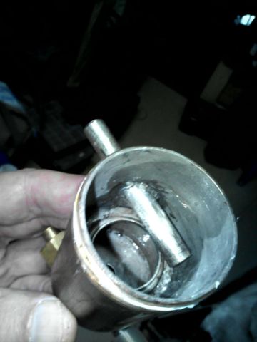

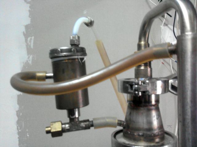

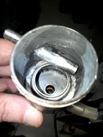

olegmak3 Опубликовано 19 марта, 2016 Опубликовано 19 марта, 2016 Напишу здесь,если что удалите или перенесите. По наводке Кости (mekkaod) изготовил и испытал вихревой воздухоотводчик (дегазатор браги).За что Косте огромное мерси.В своей ветке на ХД он выкладывал PDF файл с расчетом подобных агрегатов. Что сказать- зто девайс буду пользовать всегда! Мне понравилось. На снимках смонтированное на скорую руку для тестов. Ниже входной трубки впаял шайбу оставшуюся от клапана горловины кега. Сделано на базе обычного воздухоотводчика (для систем отопления) 1 2
ванечка Опубликовано 19 марта, 2016 Автор Опубликовано 19 марта, 2016 (изменено) [member=olegmak3], Олег а трубку СО куда отвод идет? в идеале прям в колено паропровода вкорячить. типа "а вдруг там с нагретой браги пары спирта" хотя (вспоминая Запала) блох ловить :rofl: Изменено 19 марта, 2016 пользователем ванечка
olegmak3 Опубликовано 19 марта, 2016 Опубликовано 19 марта, 2016 (изменено) "а вдруг там с нагретой браги пары спирта" Нет там ничего. Дело в том,что в крышке воздухоотводчика у меня есть гильза под ds-ку. Температура там максимум 70,хотя предподогрев сделан бардой (мм 300 прямоточник) + прямоточник (мм 250)-пердподогреватель паром. Ничего не утеплено (подогрев) Трубочку просто в бутылку с водой опустил. Примерно так. Да,кстати. Пламя зажигалки отклоняется ,т.е процесс идет.,ну и пузыри в бутылке ес-сно. Единственно,пока не подается брага, меленько пар из колонны поступает в дегазатор. Как только подали брагу-все ОК. Изменено 19 марта, 2016 пользователем olegmak3
