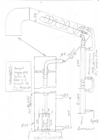

 Запилил видео своей НБК. По отдельным узлам тоже думаю запилю. Схему нарисовал выложу.

Диаметр царги? Количество тарелок и межтарелочное? Количество и диаметр отверстий в тарелке?
Сколько примерно кВт пара в колонну подается?

По расчетам на подогрев холодной воды уходит около 500Вт, ну и практика показывает примерно ту же цифру. Если поставить на простой параген, то мощность снижается примерно до 3.5 - 3.6 кВт.
25 отверстий в тарелке получается?
Надо в своих посчитать :).
Получается, разговоры про захлеб НБК из 50-й трубы на большой мощности - ерунда? Нужно свою попробовать разогнать...

Все правильно 25 отверстий и 26-ое это центр, стержень трубка 6мм, каждая тарелка на трубке зажата кусочками силиконового шланга, так что регулировать просто.
Очень большая роль перегрев и недогрев браги. Для моей колонны оптимальный нагрев браги когда вот так в шланге, как на видео брага начинает "кипеть" и шланг колбасит. Если сидишь и видишь шланг перестало колбасить, все значит сейчас упадет температура внизу колонны. Перегрев браги, тогда крепость упадет и начнет вверху захлеб появляться. И еще пробовал уменьшить количество тарелок, не помню толи до 11 толи до 9 . И не смог колонну вывести на режим более 18 л час.

Сорян. Пересмотрел видос, ответы увидел. Посчитал .. 38-40% сечение отверстий..

Брага сахарная. Пробовал гнать и мучную, но скорость 18л макс даже с софексилом получилась. Бардаотводчик поплавок с иголкой. Поплавок две половинки полипропиленовой заглушки с иглой. Температуру хорошо бы измерить ради эксперимента даже. Я делаю ставку на 65-70С
