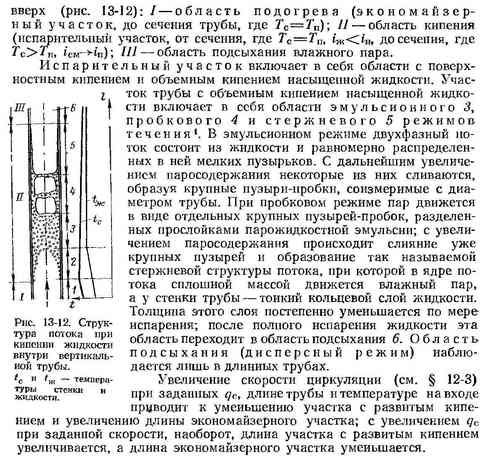

ванечка Опубликовано 14 марта, 2016 Автор Опубликовано 14 марта, 2016 [b][member=шинкарь][/b], это не то. по картинке внизу не пар а концентрат. выпарная колонна для густых сред скорее всего. только странная какая то, неправильная :) и желательно пруфлинк на картинку давать :)
ванечка Опубликовано 14 марта, 2016 Автор Опубликовано 14 марта, 2016 явно мощи не хватает, чуток согласен. то о чем выше говорил зона 3 увеличивается в размере, давления в трубке не хватает чтоб продавить вверх и пар хреначит вниз по пути наименьшего сопротивления

alexeyT Опубликовано 14 марта, 2016 Опубликовано 14 марта, 2016 [b][member=ванечка][/b], угу, классика жанра. саморегулирующаяся система. епть... а вот ежели классически острый пар подавать - ХЕР в ж...у! все ровно наоборот выйдет, пробъет одну трубу пАром и будет через нее сифонить а у нас - все ровненько. где давление слабеет - туда брага устремляется, тут же испаряется, давление повышается.. ну и так по кругу... ежели правила соблюдаешь - все пучком! никаких распределителей флегмы не надобно...
ванечка Опубликовано 14 марта, 2016 Автор Опубликовано 14 марта, 2016 никаких распределителей флегмы не надобно. ну дык про это изначально и обсуждали.просто есть предел сечения-подача-мощность. превысил, пролив (если трубки большой диаметр) или прорыв пара вниз (если мелкие).
alexeyT Опубликовано 14 марта, 2016 Опубликовано 14 марта, 2016 Ванечка отписал - пробовали. года 2 назад. класическая НБК, пар - снизу. я этих спиралей херову тучу накрутил, под ф12 и ф15. толку не было... потому и поперся в глухой пар, все работает совсем иначе, с саморегулированием... только правила надо соблюдать... нагрев - общая площадь трубок - подача браги - длина трубок. все просто и прикольно... пошел пар - прогрел НБК, начал сифонить из верхней трубки (воздух выдавили). перекрыли верх, давление поползло - начали подачу браги. при Т=103 *с (примерно) все стабилизируется и можно идти спать... отжим почти до нуля. около 0.3% .... ни куя не надо - тепловая трубка, любимая... на повышенном давлении. правда. но там - не более 100-120 мм рт ст плюсом. ХЕРНЯ, короче.. 2

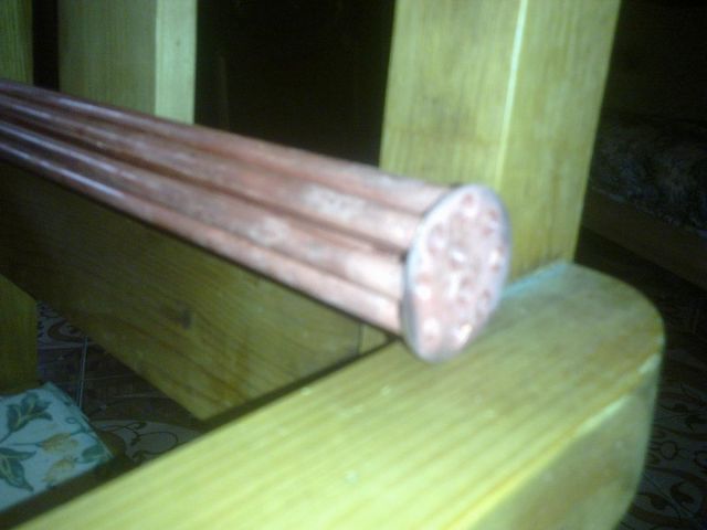

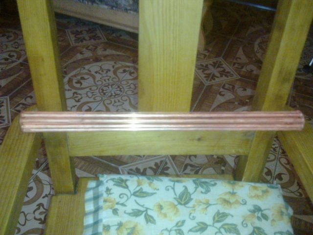

alexeyT Опубликовано 14 марта, 2016 Опубликовано 14 марта, 2016 Ладно, от Вас доброго напутственного слова хер дождешься , начну с ф54. просто потому, что она дешевле... 11 трубок, ф10 = 25 см, ф8 =50 см к слову, ежели кто заинтересовался - отдам по себестоимости комплект 7 тр ф8-ф10 с изуродованными трубными досками. под ф42х1, 50 см. 15 л в час Синичек на них выдавливал доски , уже просверленные - БОНУСОМ Предложение действительно завтра до 17. не будет желающих - перепаяю на ф51 1

alexeyT Опубликовано 14 марта, 2016 Опубликовано 14 марта, 2016 [b][member=ванечка][/b], дядя, у меня МЕДЬ. ф54х1.5 фитинги уже проточил, диски просверлить осталось...

alexeyT Опубликовано 15 марта, 2016 Опубликовано 15 марта, 2016 [b][member=Аквалюб][/b], трубки к доске - ТП, все остальное - мягким 1
Maverick2005 Опубликовано 15 марта, 2016 Опубликовано 15 марта, 2016 [b][member=alexeyT][/b], а 11 трубок будут спаяны на уменьшение диаметров по 25 см, так? или в центре тонкие на 8, а по краям на 10, фото размытое Нержавеющая фурнитура,поставки из Новосибирска Стабилизированный регулятор мощности РМВ-К (Представительство в г.Новосибирск)
