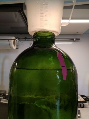

9 литров
Сливал в 10л зеленого стекла банку. Чуть ниже плечиков было.
Сегодня померил по метке на банке. С учётом недолива в литровую мерку получилось чётко 10л.

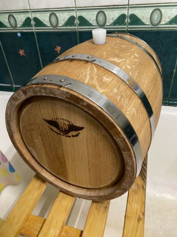

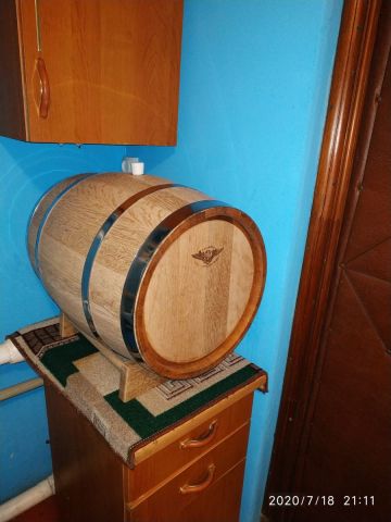

Получил боченок- красавец на 50л, как раз в подарок к ДР! Очень доволен, Сергею и его команде огромное спасибо!

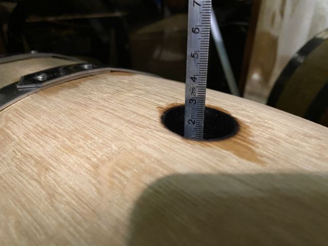

@Сергей155 Приветствую! Наконец-то дотопали бочки в Хабаровск... чтоб я ещё хоть раз согласился на Энергию. Пэк и гтд всеже пошустрее! Бочка как всегда огонь! Приятно видеть нормальную толстую клепку.

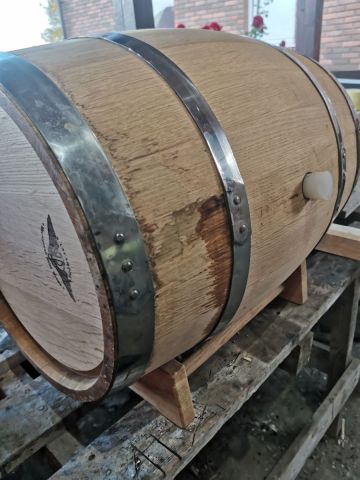

Сергей, получил бочку от Вас, 50л сильного обжига, 6-й день вымачивается. По верхней клепке сочится, и не перестаёт. Что делать?
Как бочка стоит, это не верхняя клёпка получается, а боковая. Мне интересно, зачем бочку "набок" класть.
У меня предыдущий бочонок сильного обжига тоже по верхней клёпке сочился. С продуктом. Я залил его до самого верха сдуру. Месяца 2 сочился, потом перестал.
Сейчас приехал еще один среднего обжига, вымачиваю СС. Не сочится.
Уже седьмая бочка, разных производителей, ни с одной не было таких проблем! А это нормально, когда клепка сочится? Набок положил, чтоб сфотографировать, и чтоб было видно.
Пропуск клепки, думаю это брак, а если бы она в низ попала....? Или не качественные клепки специально вверх ставятся???
@shevmk  Привет.. Можно самостоятельно зачеканить место капельной протечки. А можно и прислать нам на ремонт или обмен. Так же по возврату бочки отправить обратно деньги.
У нас все бочки проходят двойную проверку паром под давлением. Но  стопроцентную гарантию гарантию дать никто не может...
Сергей, Что надо сделать...? Просверить, и забить чопик???
