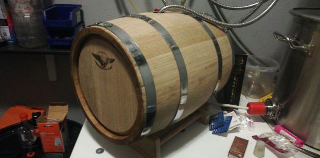

Сергей, в очередной раз хочется сказать спасибо за превосходные бочки.  Сливал на выходных в стекло к НГ.  Бурбон и кальвадос годовалый как и коньяк трёхлетний из Ваших бочек порадовали, как всегда.  Спасибо за труд Вашей мастерской и твой лично, плоды которого еще долгие годы будет радовать нас.
Получил очередную бочку 30л. Всё дошло в лучшем виде. Качество на высоте - приятно глазу и рукам. Залил водой и нигде нет протечек. Сергею большое спасибо! Буду заливать бурбон на пару лет, ну и иногда с ангелами потихоньку пробовать контент.

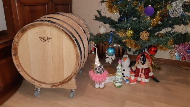

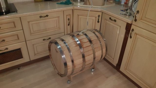

Наконец-то руки дошли до сотки.
Бочка рассохлась за 4 месяца, 4 средних обруча слетели.
Пришлось ставить в ванную, думал не войдет)), но повезло.
Часа 2 стояла с постоянной подачей воды, так что текло ручьем и снаружи. Раз в 15 минут обливал всю душем.
Слил, вытащил, промазал места посадки обручей мелом и чуть осадил обручи.
Укатил на кухню и опять залил и всё - протечек нет, чуть мокреет в 2 местах.
253855355_WhatsAppImage2020-01-09at15_38_53.thumb.jpeg.f175a7f86eb0ed67a8b773b38ce3bb4c.jpeg
На утро уже просохла снаружи.  Воск на уторах чуть отошел от такого душа.
Для вида можно чуть погреть феном и будет как раньше, но понял что внешний вид не важен, а важно содержимое)
51190982_WhatsAppImage2020-01-09at15_38_52.thumb.jpeg.90642bfa773bc2497dafdb33c5f7563a.jpeg
420936441_WhatsAppImage2020-01-09at15_38.52(1).thumb.jpeg.0e2337c025a88ca319726f846a9801a3.jpeg
Что сказать, всё супер! Аромат дуба узнаваем. Подержу с недельку с водой и начну заполнять бурбоном.
Думаю, что минимум на 4 года.
P/s
За еловыми ветками бочка 20 литров, выглядит как фляжка)))
Еще совет, ну подержите вы хотя бы 1,5-2 года напиток в бочке и поймете, что через полгода вы пьете СЫРОМЯТИНУ!
В 20 ках стараюсь пить минимум через 2 года, по этому и взял сотку, чтобы 3-4 года даже нос не совать:)
Ну и Сергею как всегда большой привет!!!
Изменено пользователем ВиталийНК

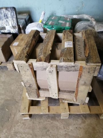

Пришла 30-ка от Сергея и К&
Ещё не рассматривал, думаю как обычно, всё ОК.
Статистика: ТК Энергия, Таганрог - Гатчина Лен. обл. 11 суток. Упаковка железо бетонная, но... Услуга стала дороже отправки в 1.5 раза, см. квитанцию.
Сергей спасибо!
Изменено пользователем ANI271
Это по Божески. Деловыми линиями мне пришла за 1500 рупий, за 4 дня
Сегодня получил 30-ку. Доставка ПЭК-ом за 5 дней в Санкт-Петербург. Вышло 1330 руб с доставкой до квартиры. Бочка в деревянной обрешетке.
