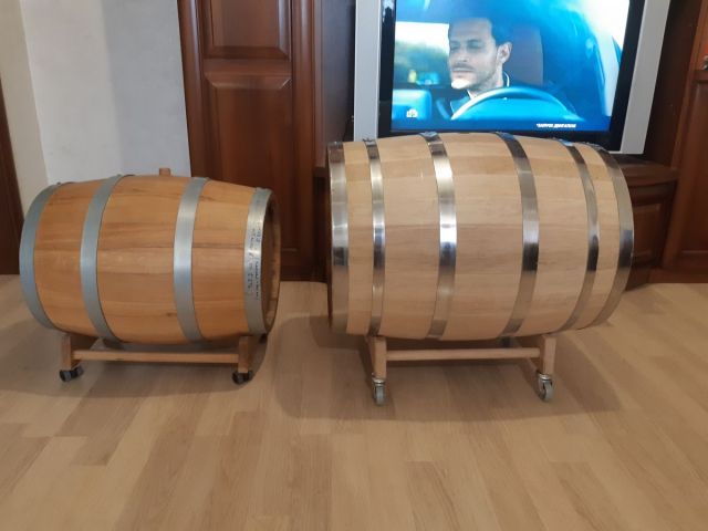

Сотка как цилиндр прямая или ракурс такой?

24.10.2019 в 03:07, Dendy сказал:
Нормально выпуклая))

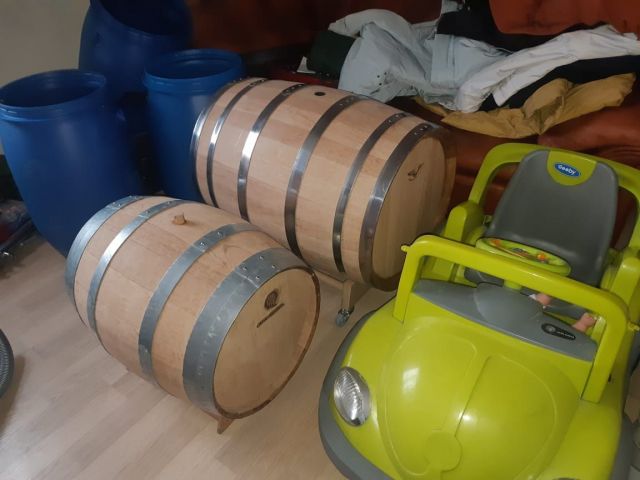

Слева 50 литров, справа 100.
И вообще это уже девятая бочка от Сергея.
Все отлично работают и продукт получается изумительного качества.

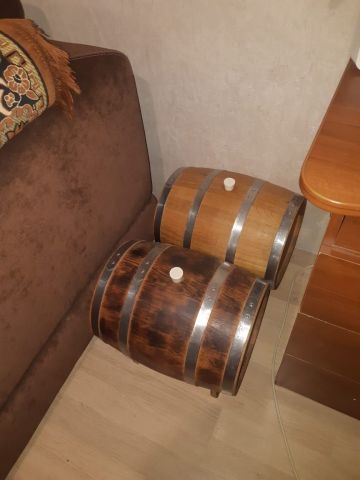

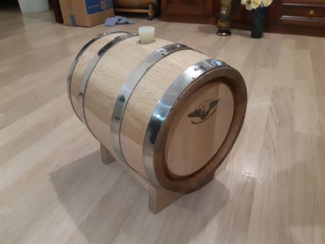

Вот от Сергея 10 литров.
Вот от него 2 по 20 литров. Работают уже 3 год. В одной Виски в другой Ром.

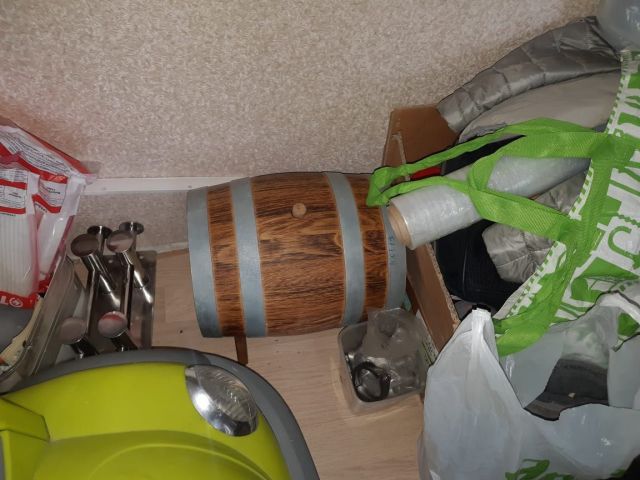

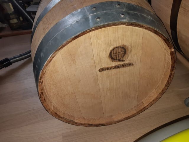

50 литров Американский дуб из под вина.

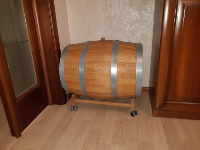

100 ка ждет насоса, иначе не вымочу((
