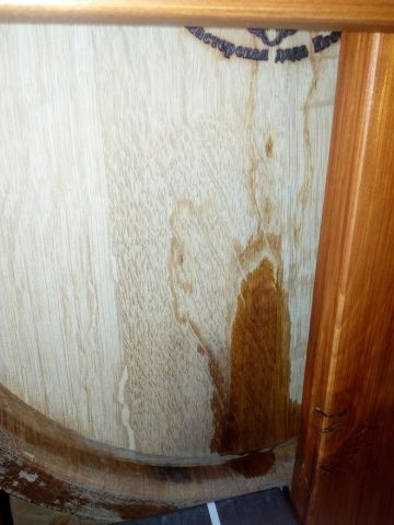

Сергей,здравствуйте!
Не судите строго как говорится.Первый опыт!
Подскажите,а что может быть с этим бочонком?Почему сопливит?
Почему в этом месте.Примерно от логотипа и ниже больше.Прикрепил фото.
Подтекал на воде(пока вымачивал) в этом месте дней 5.
Потом залил в нее портвейн.Подтекало дня 2.
Через год портвейн слил и тут же залил другой портвейн.Сопливило где то сутки.
На следующую заливку планирую заливать 60 % алк.об. дистиллят.Не знаю даже как поведет себя на крепыше боченок.
Привет  Андрей. Да такое при выдержке вина бывает. При выдержке крепкого дистиллята очень редко  Но дело исправимое. Подсушить феном,обозначить точку возникновения капельной течи. Засвелить сверлом диаметром 1,5-2мм. И вбить слабоконический штифт ,превосходящий отверстие на 1\4. Срезать остаток,зашкурить.

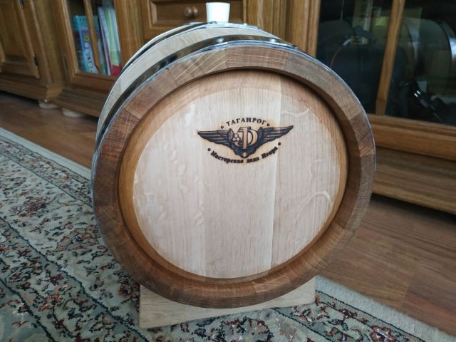

Здравия вам, уважаемые  коллеги!
Теперь я с вами.
Получил свой 15-рик. С момента оплаты, до Екатеринбурга - неделя. ТК - ПЭК. Цена - 750 р. Сохран посылки - на отлично.
Сам девайс: пропорции, геометрия, качество материала, качество обработки, цвет, запах - всё высший пилотаж!
Заливка водой - сухо! Даже не намокла ни где.Замечу, что перед отправкой бочки проверяют на течь виноградным дистиллятом (Сергей писал об этом на форуме).
Нюанс: концы обручей отторцованы слишком агрессивно и оттопыриваются на пару мм - велик шанс порезаться. Исправил это самостоятельно за 5 мин.

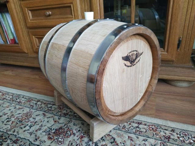

Ура первая соточка.
Ух бурбона наварю)))
