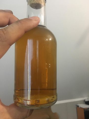

Вот наконец-то и мой бурбон сформировался 7 месяцев, бочка 20л сильный обжиг. Спасибо.
А почему мутноватый? Или это фотка такая неудачная?
Мой продукт из бочки тоже мутноватый. Фильтрация через 5 микрон исправляет ситуацию без корректировки вкуса и аромата.
Фотка конечно. Чистый, вкусный. Надеюсь в стекле отдохнёт ещё вкуснее станет)))
