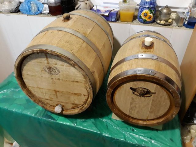

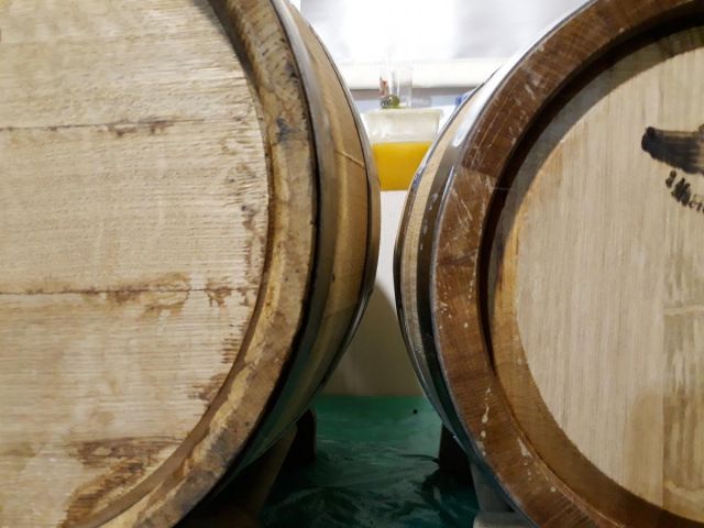

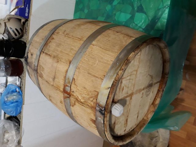

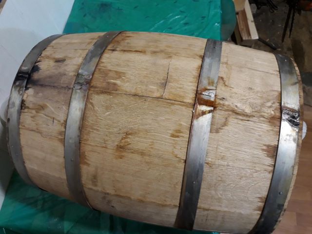

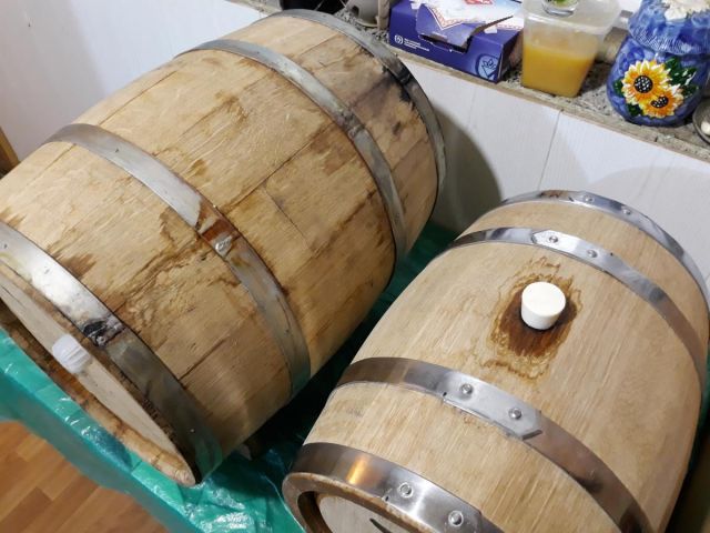

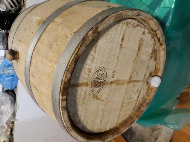

На фото два бочонка. Один Наш родненький, один, если верить интернету, украинского производства. Друзья купили в мужском хобби и подарили на ДР, конечно же из лучших побуждений. Качество, видите сами, ни в какие ворота... Начал вымачивать- текла неделю, обручи не подбивал, щас неделю не течёт, клёпка треснула поперёк в самом низу. Заливать побоялся и заказал у Сергея (или у деда Игоря). Давно хотел :)
