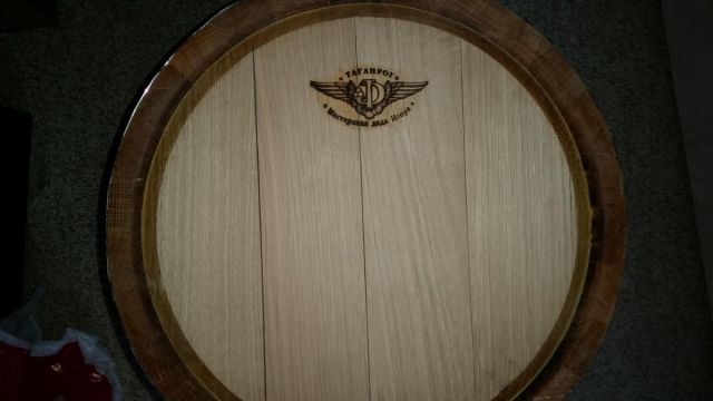

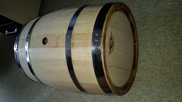

Пришла и моя бочка. Это первая бочка у меня. post-3951-0-19988500-1524666270_thumb.jpg

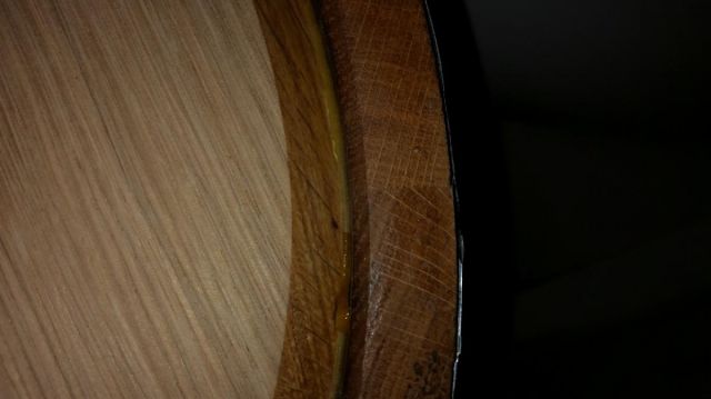

Уторы покрыты воском. На донцах щели глубиной 12мм. post-3951-0-96452400-1524666429_thumb.jpg Может затянутся при вымачивании?

Залил водой, бочка сразу заплакала по утору внизу. post-3951-0-46225400-1524666665_thumb.jpg

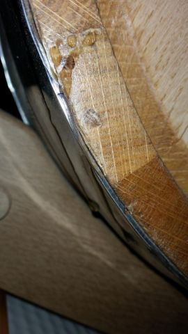

Течь пока не прекращается, с этой стороны появилась ещё одна капельная на другой клёпке. Так же с другой стороны в двух местах сочится. Я переживал за места со сколами: post-3951-0-18738300-1524674746_thumb.jpg но там пока не течёт, зато ниже через воск сочится: post-3951-0-78010600-1524674895_thumb.jpg

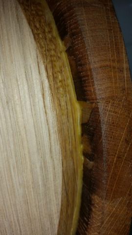

Как поведёт себя этот сучок на спирте - большой вопрос. Вот этот сучок (или чопик?) и место между клёпок: post-3951-0-18812300-1524770163_thumb.jpg
