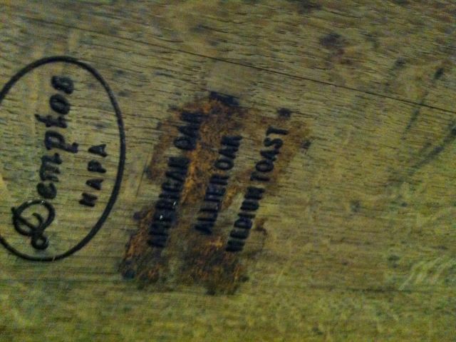

Сейчас(не из жадности а именно следуя своей уверенности в выше сказанном) приобрел два испанских барика из французского и американского дуба из под вина. Конечно потрудиться, чтобы их заполнить, пришлось не шуточно, но я ожидаю , что в них спустя лет пять произойдет чудо! :) А малые бочки уже(как рекомендуют некоторые "авторитетные" винокуры с запада) использовать для купажирования напитка из больших бочек - придания им за короткие сроки неких особенных, свойственных именно этим бочкам , свойсв и вкусов. Имхо исключительно.post-5256-0-83947500-1519806041_thumb.jpg
Изменено пользователем АндрейП
И как у "Гишпанцев" клёпка радиальная?

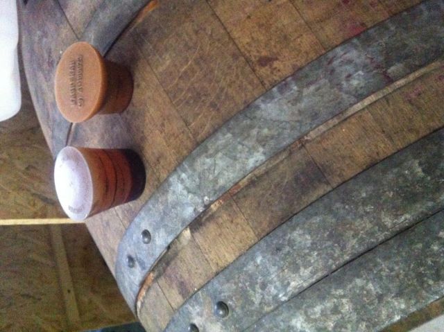

А черт ее знает? Но качество бочек отменное даже не смотря на некоторую их замызганность вином. Пробки из какого то каучука сделаны - очень удобные.post-5256-0-33729800-1519819821_thumb.jpg можно катать бочку и не бояться сломать пробку, впрочем, я их только пустыми могу сдвинуть а чуть зальешь напитка - все. Донца с выборкой толщины посерединеpost-5256-0-38218400-1519820517_thumb.jpg - как я понимаю это как и с балками перекрытий делают выборку снизу - получается как бы ферма и выдерживает больше нагрузку. Слив вина с них был осенью  и пока они добрались за 2 месяца даже не успели рассохнуться. Проверил на всякий случай  течи не было даже намека на нее- как и у бочек Сергея! :good:
Говорят, что по закону нельзя у них там выдерживать сухое вино более одного раза а это не более 3х лет на "Резерву" но, судя по бывалому их виду, они явно не три года провели под одним напитком?

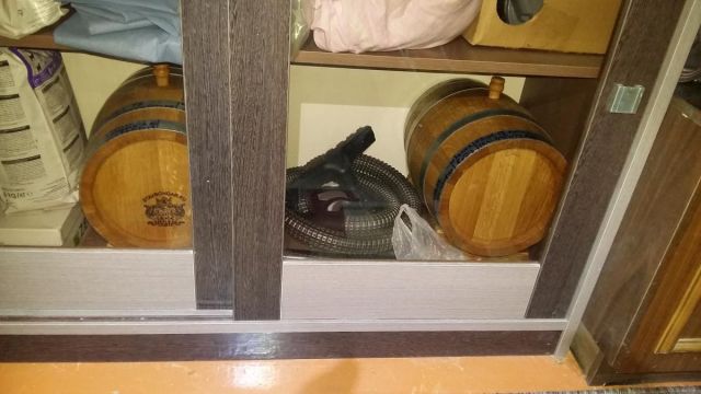

 Многим (и мне в том числе) очень важна эстетическая составляющая. У меня бочки стоЯт дома на видном месте, поэтому кривые и косые мне не нужны. Да и хобби оно для души. :yes:
У Сергея бочки очень даже ничего по эстетической части, хотя крайняя попалась не очень, но думаю это исключение из правил. И напитки в них вкусные и яркие, сравнить правда не с чем, у меня все 3 бочки его. :-)
По моему опыту общения с виноделами,бочонок идет в продажу после двух - трех реставраций в зависимости от характера бочонка. То есть,после удаления винного камня и последующего обжига. Обычно между ремонтами бочка проходит 3-5 циклов выдержки вина,в зависимости от его сорта.Это более относится к выдержке сухих вин.Срок службы бочек в которых выдерживаются крепкие вина несколько дольше.Перед продажей реставрация не делается. Не знаю как там у испанцев - не вникал особо, но у нас так, да и Германии и Италии так же.  Может новыми у них считается бочка прошедшая реставрацию,скорее всего это так. Особо нужно обратить внимание,что сортовые винные бочки делаются из дуба с пониженным содержанием танина.Для винных до 35 единиц, для выдержки дистиллята выше предыдущего значения.Поэтому цена на новые бочки винные и под выдержку дистиллята разные. Винные дороже.
Поэтому логичнее в отреставрированных ,уже бывших в употреблении и достаточно истощенных бочках ,выдерживать дистиллят уже прошедший насыщение танином в новой бочке или чипсами и залитый в такую бочку на долговременное старение спиртов.Так как домашним винокурам не требуется выдерживать сортность напитка можно получить со временем замечательные напитки с оригинальным вкусом и ароматом,которые порадуют владельца,его родственников и его верных друзей.
     Плюсую к Сергею.  По моему опыту общения с буржуями просто так дешево они свежую  бочку не продадут. Евро там считают очень хорошо.  Там такие же крестьяне бедные как и у нас, ну только бедность у них другая:).  Три года для бочки- это считай девочка.  Андрей, это не в коем случае не стеб. Дай бог чтоб бочки которые ты купил давали тебе отличные напитки и я могу только позавидовать твоей возможности наполнять барики :)

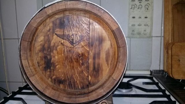

Замерил клепку у утора и в заливном отверстии - одинаковая почти и обжига явно не было никакого - значит не реставрировалась? А надо ли ее было после вина разобрать и обжечь перед заливкой ячменного дистиллята? Жду еще одну из под хереса - жалко же уничтожать вкус хереса обжигом! Очевидно, что виски выдерживают не в одной только бочке - вот у меня бутылка 12 летнего скотча перед глазами - там написано, что выдерживалась в бочках из под хереса и из под бурбона. Бурбон понятно - 2 года и слили, значит обжига там еще на скотч в достатке. Тогда мне надо было сначала насытить дистиллят обжаренными чипсами а потом уже заливать в винную бочку? Я правильно понял , Сергей?Или имеет смысл чипсы в эту же бочку положить но как эти два процесса будут идти -не переложить бы чипсов!?
И еще вопрос - тут неожиданно еще парочка  post-5256-0-46702500-1519841907_thumb.jpg  старых ГОСТовских 90 литровых девственниц из СССР на меня свалились - так одну я средне обжег под виски а вторую хочу для кальвадоса оставить - Сергей , как сильно мне ее обжигать? Обжиг делаю газовой горелкой для укладки толя. До угля или только как бы затемнить древесину на грани возгорания?
Ан нет - достал маленькую щепочку из баррика - обжиг таки есть! :-)
Андрей, я написал в общем,как обстоят  дела с продажей винных бочек. Только вскрытие может показать состояние бочки.
По моему мнению ,как только загорится,  сразу туши.

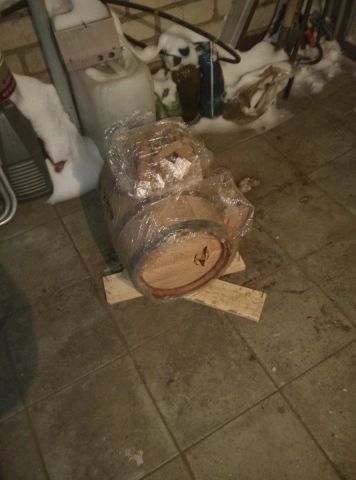

Всем привет. Особенный производителю бочек.
Бочка 10л , Сентябрь 2017г. отправка в г.Магнитогорск. Сразу не понравилась силиконовая пробка, течет. Ладно, первая моя бочка и т.д. и т.п.
Так вот новый сюрприз; 2 дня назад заметил, что крайнее кольцо сползло с бочки. Мои попытки осадить его на место, в одиночку, не увенчались успехом. Пришлось сливать продукт. А жаль. Будущий Бурбон обещал был БЫТЬ,
Что делать? Приглашать помощников для осаждения на место кольца? Клепки сохнут, зазоры увеличиваются.

[member=Oleg_MGN],мелом намаж и осади обруч
Вот
Две другие бочки купил у другого производителя, тоже южного. Почти в это же время. Стоят с продуктом нормально.
[member=Oleg_MGN],воском покрывал?
[member=Oleg_MGN],
Натереть мелом обруч изнутри и/или мелким песком бочонок в месте осадки и осадить обручь, прификсировать тремя гвоздиками.
Или отправить изготовителю:)
Мои попытки осадить его на место, в одиночку, не увенчались успехом. Пришлось сливать продукт. А жаль. Будущий Бурбон обещал был БЫТЬ, Что делать? Приглашать помощников для осаждения на место кольца? Клепки сохнут, зазоры увеличиваются.
Ну это дело бывает иногда,кода воск затекает под обручи. При разбухании и колебаниях температур бочонок меняет ,в ту или иную сторону,свои геометрические размеры ,вот и обруч сползает по воску.Зачисти вокруг место под обручи,смочи водой ,натри мокрым песком.Потом вокруг аккуратно,несильно осаживай по кругу. Когда обруч сядет на половину,усилия по осадке можно увеличить
Получил 2 бочку от Сергея. Качество изделия отличное.Буду вымачивать.
Странно, что отверстие обожжено. У меня на 4-х его бочках с разной степенью обжига отверстия были как только что просверленные.
[member=Mytrych], Сергей писАл ранее:
Сначала сверлится цилиндр,потом прожигается под конус.
На старой бочке, у меня, как и у тебя не было этого. На новых двух - обожженное конусное. Как понял, связано это с переходом на силиконовые пробки.
Изменено пользователем Plus
Полагаю, что при прожиге меньше повреждается клёпка...
Сняв стресс по печени не плачут…
Совершенно правильно. Сначала клепка сверлится ,а потом прожигается.При этом отверстие становится конусным,укрепляется и меньше подвержено растрескиванию и деформации по открытым,торцевым  волокнам дуба. Такая технология принята издавна и применяется во многих бондарных производствах.Ну и мы потихоньку совершенствуем как технологии,так и наш  станочный парк.
