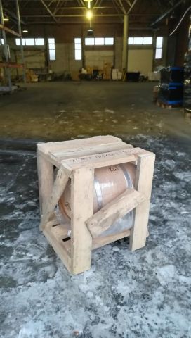

Получил очередную твою бочку, четвертую по счету.
Претензий и протечек нет, запах великолепен. Будем вымачивать.
Доставка до Тулы ПЭК - 700руб.
Все в срок.
Огромное СПАСИБО, тебе и всему Вашему коллективу!

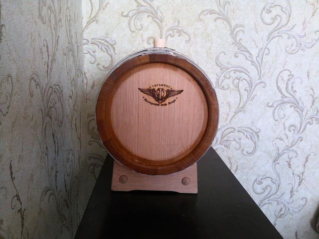

Сергей здравствуй!
Сегодня забрал свой бочонок в ТК.
Спасибо тебе!
Это моя первая бочка ... Внешне она - прекрасна!
Вот прям настоящая! ...

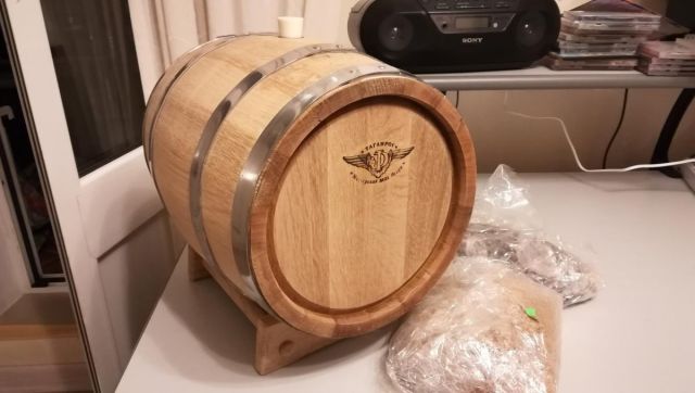

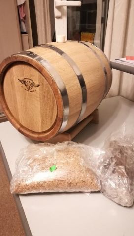

Чипсы и стружка - все в целости и сохранности приехало
Вот так было упаковано - надега!
Ну и вот таков результат:
Еще раз спасибо Сергей! Успехов!

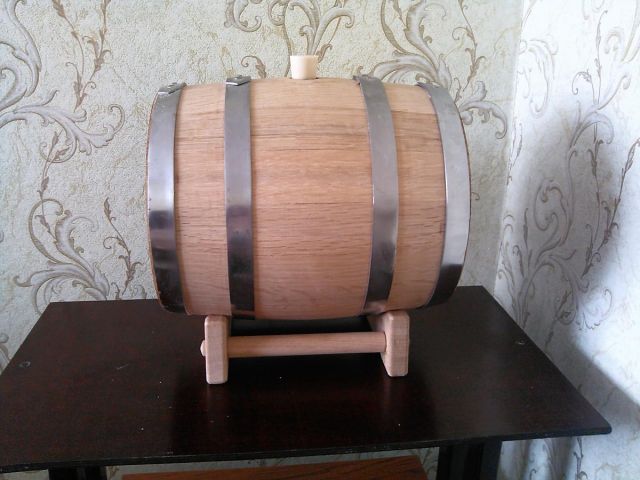

Бурбон спустя 4 месяца.
Спасибо большое за бочонок.
Планируется что бурбон еще 2 месяца постоит.
