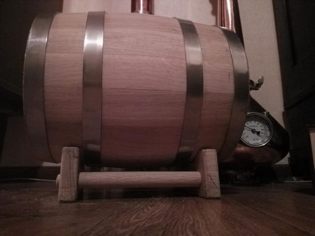

Приветствую всех!
Перед Новым годом получил свою первую бочку на 20 литров под бурбон от Сергея.
Немного вымочена и уже залит бурбон. Не протекло ни капли.
И можно было бы просто отписаться Сергею в ЛС "спасибо, бочку получил, все ОК".
Но, помня, как Сергей писал о партнерстве винокура и бондаря, думаю, ничего зазорного не будет, если я публично скажу:
Спасибо за отличную бочку, Партнер!))
P.S. Жду 30ку под Ром.
