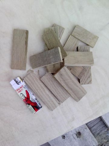

Щепа дубовая для самостоятельной подготовки
как она выглядит,размеры
