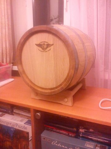

Пришла моя бочечка на 20 л (по факту 21.5).
Все отлично. Ни капельки.
Доставка 790 руб. (400 руб. + обрешетка 390).
Сергей, спасибо.
P.S. Забыл добавить, что все мои пожелания при заказе учтены.

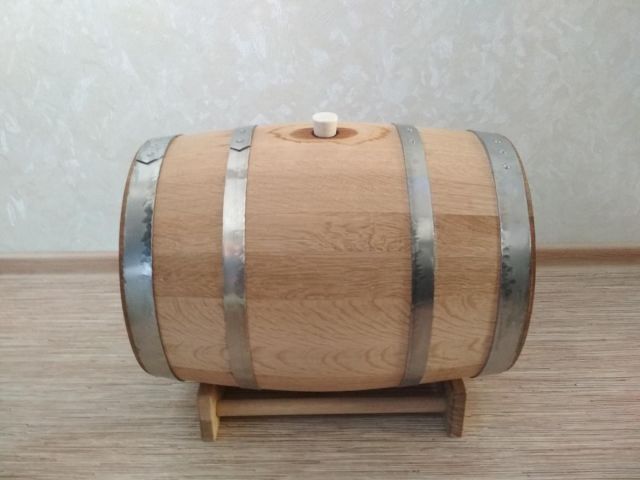

Приветствую. Бочку  и щепу получил , начал проверку,  вымачивание по инструкции на 1-ой стр.
Anjey
10-ти л. бочка: высота с подставкой=31,5см, ширина=прим. 27см, длина= 32см.
Доставка ПЭК 400р., обрешетка 350р.

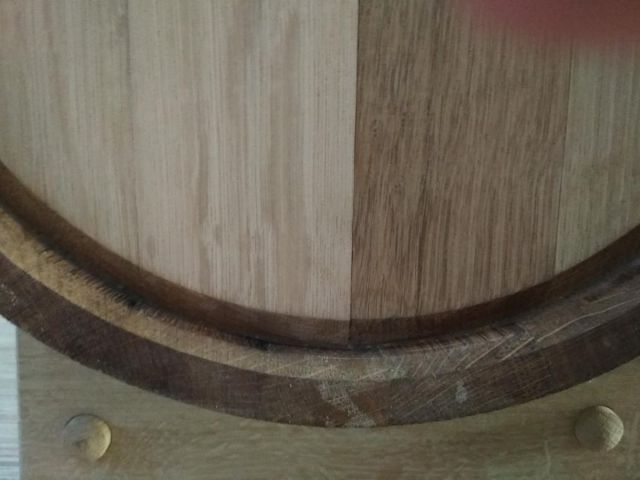

Сергей спасибо за бочонок! Получил вчера и вчера же залил водой, просочилось капель 20 вот тут  post-2755-0-56651800-1504703607_thumb.jpg
Так он выглядит через сутки post-2755-0-27116900-1504703597_thumb.jpgpost-2755-0-50326000-1504703592_thumb.jpg

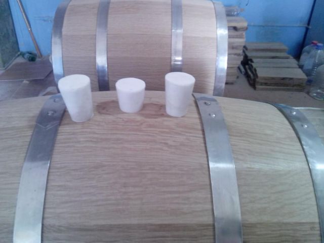

Сергей, а можно увидеть крупное фото силиконовой пробки для бочки ?
Просто стоит задача убийства двух зайцев. За наводку спасибо, но слышал что они не работают с физ. лицами
