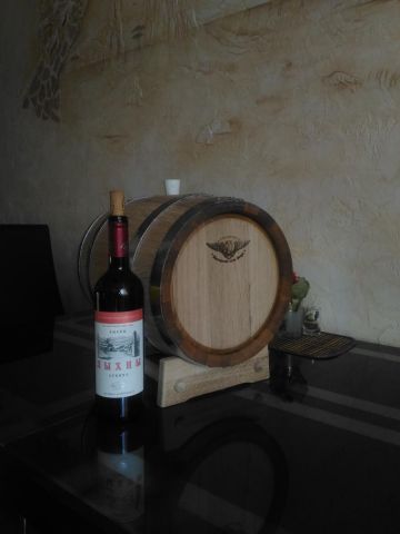

Добрый день, Сергей!
Сегодня получил свой первый бочонок. Уверен, что выбор сделанный мною в пользу бочки произведенной вашей командой правильный!
Все сделано качественно и добротно. Уторы провощены отлично, подставка хороша. Ребята, а какой запах стоит...отпад!!!
Отдельное спасибо за оперативность и внимание к деталям.
Вымачивать буду позже, о чем напишу.
И так, бочка 15 литров, обжиг М+. Кроме бочки прикупил чипсов. Фото бочки и обжига, приложил.
P.S. Бутылка для понимания размеров. ;-)

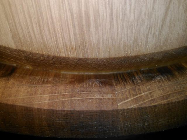

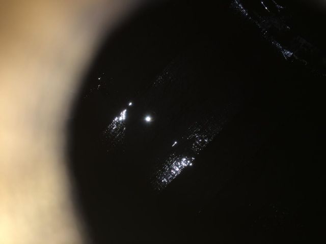

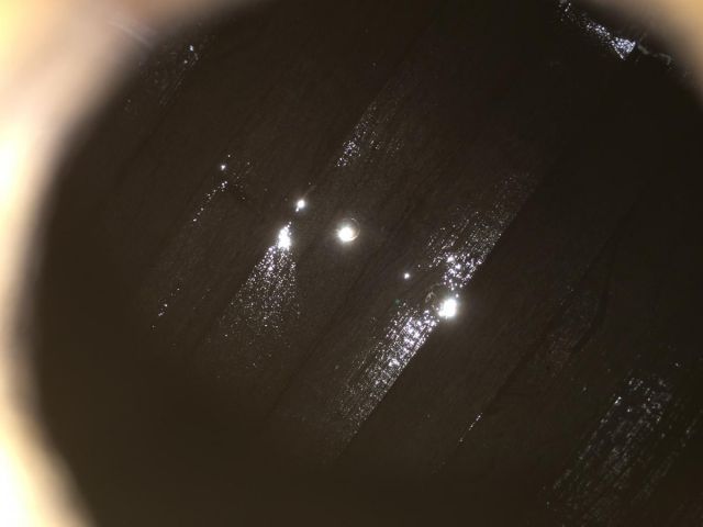

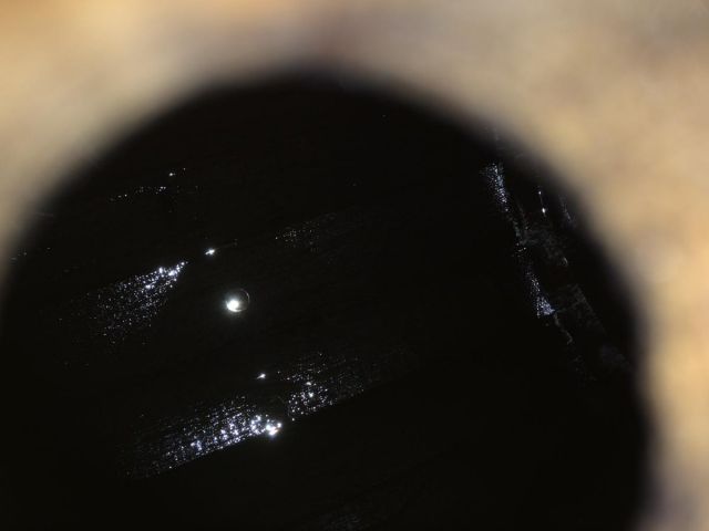

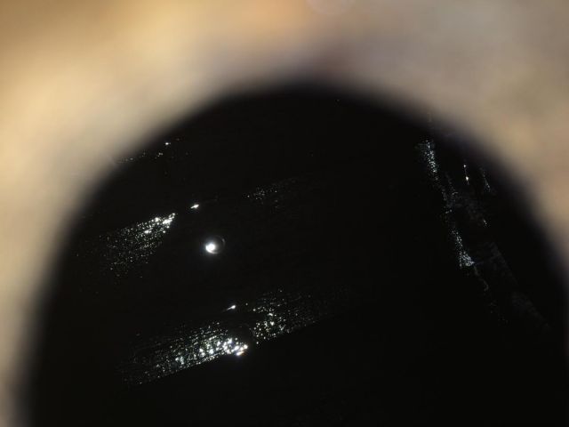

Добрый день ! Вопрос к Сергею !  Скажите пожалуйста вы изнутри бочек в районе у торов чем то обрабатываете  ?  Сегодня на стадии вымачивания заглянул во внуть и там обнаруживается такая картина типо плесени что то не понятно, может я косячнул думаю но нет все записано более двух трех суток не стояла с водой не успела бы поймать плесень! Такой белый творожок с обех сторон просто камерой не удобно подлезть ! Может у кого еще такая хрень была ?  И обжиг вроде сильный должен быть  под бурбон хотел но что то тож не понятно что за обжиг!   :pardon: короче говоря  фото прилагаю кто что скажите ? !
Изменено пользователем Максим!
нормально все у тебя, горячей водой или спиртиком промой, и все будет норм.
Максим,утор,торцы клепок и скосы доньев мы обрабатываем натуральным пчелиным воском.Все равно большинство домашних винокуров вощат свои бочонки,так пусть это будет сделано на стадии сборки и в нужных местах.При воздействии воды воск белеет.Если это тебя смущает,последуй совету Николая и промой горячей водой.
я понял значит это воск ! Горячей водой мыл уже не раз, думаю что после пропаривания уменьшиться лишнее отколится козявками)) а по обжигу это точно сильный обжиг ? Мне под Бурбон надо было смотрю бочки с сильным обжигом клепка внутри действительно сильно обугленна у меня нет так Изменено пользователем Максим!
[member=Максим!],сильный и как можно судить качественный, правда не сам обжиг , а качество прогрева клепки более важно :-)
