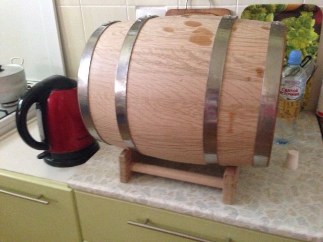

Приветствую всех. На торце клепки бочки которая стоит с дистиллятом, выступила капля темной, маслянистой жидкости, пахнет это жидкость вкусно, надо принимать какие нибудь меры, или ничего страшного?
Рядом с каплей в торец клепки, или не так понял?
Понял, попробую, спасибо за совет

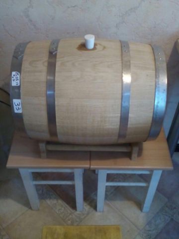

Залил бочечку, вошло 33 литра. Шикарное качество, спасиб мастерам) Ну, понятно дело, что ни капли ни где не капнуло)

капли на бочке_это капли воды))вымачивать взялся раньше,чем фоткать
