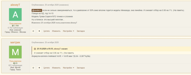

Идея с формулой была предложена гораздо раньше, еще в октябре 2020 года. И пожелания иметь такой функционал озвучивался неоднократно как в форуме так и в личных переписках.
Поскольку эта формула имеет некоторое обоснование, принимается многими участниками сообщества, было принято решение её реализовать как одну из альтернативных версий прошивки.
Акцентирую - это альтернативный функционал. Кто в этом функционале не нуждается - не прошивает эту версию, ну или просто не включает эту опцию.
