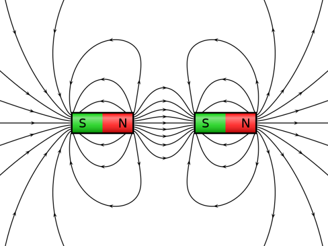

Rudy Опубликовано 15 января, 2021 Опубликовано 15 января, 2021 (изменено) 19 часов назад, Юнга сказал: но если посмотреть на конструкцию этой самодельной муфты(6-я минута) Эта муфта сделана совершенно неправильно - нет магнитопроводов, замыкающих потоки, поэтому и усилие мизерное. Нормальные муфты передают намного большие усилия, например тут (раздел технические характеристики) - до 5000 Нм. На мой, не слишком просвещенный взгляд, оптимальная мешалка должна иметь редуктор в вакууме с приводом снаружи через магнитную муфту. Ну не верю я во всякие вращающиеся вакуумные вводы. Вот, просто для примера, тут и тут. Но что с ценами - не знаю. На мой взгляд - детали элементарные и должны стоить копейки, но, боюсь, что это далеко не так. Изменено 15 января, 2021 пользователем Rudy 1

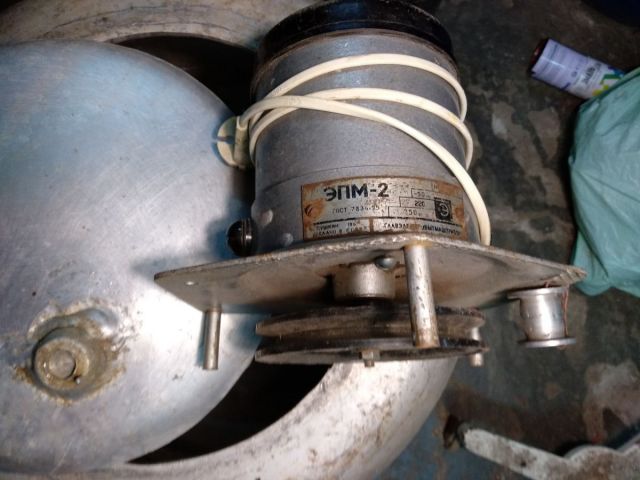

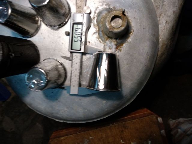

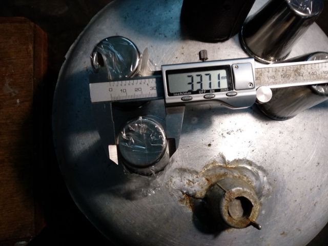

Юнга Опубликовано 15 января, 2021 Опубликовано 15 января, 2021 (изменено) 7 часов назад, Юнга сказал: очень важно правильно провести испытания мешалок. Веду подготовку к испытаниям мешалок. Приобрёл сегодня коллекторный электродвигатель ЭПМ-2 от советского полотёра(мощность 250Вт, скорость вращения 4000об/мин, Дшкива=120мм) за 400руб. Обороты такого двигателя легко регулируются при помощи ЛАТР-а. Реанимировал вал с двумя подшипниковыми опорами, посадил на один конец вала шкив Д=360, другой конец вала посадил соединительную муфту с будущим валом мешалки. Валы для мешалок(временные) решил сделать из деревянного черенка для садового инструмента, к ним буду цеплять рабочие органы мешалок. 19 часов назад, den45 сказал: У меня вискоджет на 130об вполне не плохо справляется с густыми заторами 9 часов назад, POLE сказал: Мешалку сделал по типу виско джет из колец трубы 45мм. Установил на уровне 1/3 ото дна. Кольца располагаются в 1/3 от стенки к центральной оси.. Ориентируясь на ваши отзывы и видео от "VJ", с целью изготовления мешалки подобной вашим, приобрёл походный набор рюмок из н/ж - 250руб. Хотел было изначально приобрести "турки" для варки кофе - с ними проще, ручки уже прикреплены к корпусу, правда они дороже как минимум 1ш - 420руб, но не нашёл три одинаковых "турки" и купил набор рюмок. Ниже привожу размеры приобретённых рюмок, а какие размеры у рюмок на ваших мешалках? Стоит ли мне применять рюмки с такими размерами не знаю. И ещё вопросы: На видео на мешалках 3 рюмки, а у меня 4шт - ставить на мешалку 4шт или 3шт? Рюмки наклонены ко дну сосуда(черпают от дна а выплювавают наверх), а какой угол наклона оси рюмки при установке на мешалку по отношению к горизонтальной плоскости? Изменено 15 января, 2021 пользователем Юнга
Юнга Опубликовано 15 января, 2021 Опубликовано 15 января, 2021 (изменено) 5 часов назад, Rudy сказал: Эта муфта сделана совершенно неправильно - нет магнитопроводов, замыкающих потоки, поэтому и усилие мизерное. В этой муфте, которую мы видели на видео магнитные поля магнитов взаимодействуют следующим образом А для того чтобы замкнуть поток по магнитопроводу - самое простое решение это подковообразные магниты, но усилие будет только в два раза больше, поскольку полюсов у постоянного магнита только два. Я уже и говорил, что увеличить усилие притяжения между магнитами можно уменьшив зазор между ними - сила притяжения обратно пропорциональна квадрату расстояния между притягивающимися магнитами. где F - сила (единица СИ: ньютон ) q m 1 и q m 2 - величины магнитного заряда на магнитных полюсах (единица СИ: ампер - метр ) μ - проницаемость промежуточной среды (единица СИ: тесла- метр на ампер , генри на метр или ньютон на ампер в квадрате) r - расстояние (единица СИ: метр). Но можно очень просто увеличить момент(M), который можно передать между двумя полумуфтами валов не меняя силы притяжения(F) между магнитами - для этого магниты нужно разместить на больших радиусах от центра вращения вала, таким образом увеличится длина рычага(R ), так как момент - это произведение силы на радиус (длину рычага): M=F*R Изменено 15 января, 2021 пользователем Юнга
