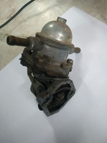

Сходил порылся в гараже и обнаружил у себя насос с ВАЗ 2107, последний раз у меня такая машина была в 1995году - не выбросил насосик, а то пришлось бы на разборку идти, так что завтра "препарировать" буду.

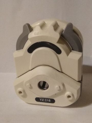

Я сегодня тоже игрухой разжился....
11 минут назад, den45 сказал:
Это что за зверь?
Мембранный насос МВН 25/15, можно использовать,как компрессор
38 минут назад, den45 сказал:
Она же не вакуумная?

12 часов назад, den45 сказал:
А нельзя ли в разобранном виде фото, пожалуйста, очень интересно. Я так понял, что это одна перистальтическая головка без привода?

У @den45 голова "YZ II 15" с трубками 13# 14# 19# 16# 25# 17# 18#
У меня - "YZ2515x" с трубками 15# 24#
Для 15# - внутренний диаметр/толщина стенки 4,8×2,4, для 24# - 6,4×2,4. Я работаю на #24 - у меня ее метра 2 вместе с насосом лежало. Метр на Али стоит около 1т.р. Пробовал работать на своей 5х3 - работает нормально, но все же склонен к тому, что надо использовать именно те размеры, которые указаны в паспорте.
По жирным наименованиям copy/paste на Али и выдаст их кучу. Есть и другие модели: YZ1515x, YZ35 и т.д.
Характеристики толщин и диаметров трубок есть в любом каталоге к голове.
