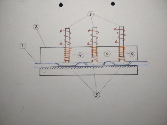

Мысли о линейном перистальтическом насосе меня не покидают, впервые идею такого насоса с постоянными магнитами изложил в этой ветке на 61стр 28.05. Появились кое-какие задумки для практической реализации такого устройства(схема). Идея заключается в том, чтобы заменить постоянные магниты -электромагнитами, катушки которых расположены снаружи корпуса(2). Магнитопроводы электромагнитов(3) могут быть неподвижно закреплены в немагнитном корпусе насоса и проходить внутрь корпуса(в вакуум), а катушки находится снаружи корпуса (в атмосфере). Якоря электромагнитов(5) подпружинены(4) и подвижны внутри корпуса насоса(в вакууме), имеют возможность сдавливать перистальтическую трубку(1). Таким образом нет электродвигателей, вращающихся валов, роликов, керамических уплотнений, тангенциальных сил растягивающих трубку и проблем с отводом тепла от нагревающихся обмоток из вакуума, ну и самое главное - простота конструкции позволит в разы снизить стоимость такого насоса(27000 руб у 223-го) и сделать возможным его изготовление самостоятельно.
Для реализации этой идеи на начальном этапе необходимо определить на практике усилия, которые необходимо приложить к трубке для её сжатия, при котором она держит вакуум. Для проведения таких изысканий сделал стенд и начал работу.
7 минут назад, Юнга сказал:
По эскизу на вскидку вижу спорные моменты.
1. усталость пружин
2. "мертвое" расстояние между плунжерами
3. старт на пустой трубке проблематичен. Нужно чтобы трубка была заполнена жидкостью.
Распиши по тактам работы трех плунжеров, как сам думаешь.
Только что, POLE сказал:
1. усталость пружин
1) Усталость пружин- все электромагнитные пускатели работают по этому принципу, гарантия на миллионы срабатываний(ну и в конце концов всё имеет свой ресурс, да и их замена -копейки)
2)Это пока только схема.
3) Перистальтика в вакууме с роликами тоже не качает пока не заполнится жидкостью, т.е нет эффекта самовсасывания - давления атмосферы нет, жидкость внутрь насоса ничего не задавливает. У меня насос расположен ниже чем выход из узла отбора жидкость попадает внутрь трубки за счет собственного веса.
11 минут назад, POLE сказал:
Я над этой темой давно размышляю, теоретическая часть изложена в прилагаемой статье, но на практике  пока не реализована для наших задач точно, как для других задач не знаю.

Если перистальтический линейник не есть цель твоей жизни - брось это дело. Соленоиды - это тупиковая ветвь, по сравнению со вращающимся ротором только куча лишних проблем. Сделать можно, но не нужно.
2 часа назад, Rudy сказал:
Нельзя сказать, что я всю свою сознательную жизнь посвятил созданию линейного перистальтического насоса, но я могу сказать что большой период моей жизни был посвящён эксплуатации соленоидов - электромагнитные пускатели, контакторы, реле, электромагниты и т. д. и т.п.... Больше двух лет я так же эксплуатирую перистальтический насос с вращающимся ротором. Считаю, что проблемы есть у всех механизмов - они разные, но они есть в обеих случаях, а вот если говорить о сложности изготовления и цене вопроса - то, я думаю, что линейный насос будет вне конкуренции.  Ты говоришь о куче лишних проблем линейного насоса, но не перечиляешь их, а хотелось бы обоснованной критики. Может быть речь идёт о надёжности  перистальтического линейного насоса, то тогда хотелось бы знать что вызывает сомнения конкретно, но если говорить о теоретической надёжности, то  для сложного устройства или механизма суммарная надёжность определяется обычно как произведение надёжностей всех элементов устройства(механизма, системы). Другими словами у линейного насоса элементов, которые могут выйти из строя меньше, чем у роторного насоса, а стало быть и  надёжность выше.
Отдельно остановлюсь на ремонтнопригодности:
- у линейного насоса по большому счёту изнашиваться будут две детали(трубка и схема управления не в счёт) - катушка и пружина, их цена незначительна и замена в случае выхода из строя не вызывает никаких затруднений и не требует особых инструментов и навыков, ремонт займёт немного времени.
- у роторного насоса может выйти гораздо большее количество деталей - подшипники, керамические уплотнения, электродвигатель - замена этих компонентов требует специального инструмента, определённых навыков, длительного простоя и значительных затрат.
Основных проблем две.
1. Надежность пережима трубки при разных давлениях, температурах и т.п. при разных толщинах трубки. Чтобы это обеспечить нужны соленоиды у которых усилие будет слабо зависеть от зазора + большой запас по силе. А что если зерно попадет? В общем - громадные, жрущие и избыточные.
2. Очень большое потребление мощности - будет жрать даже в статике. А если питание отключится - будет сквозняк.
Не трать на подобное чудовище свое время.
39 минут назад, Rudy сказал:
Обрати внимание на конструкцию линейного насоса и диаграммы включения соленоидов(приведены в статье) - прижим трубки обеспечивается силой сжатия пружины, а соленоид включается на короткое время, чтобы ещё больше сжать пружину и убрать прижим. Помнишь, ты мне советовал подпружинить ролики на роторном насосе - теперь всё как ты хотел, якоря(ролики) подпружинены:-).
По поводу соленоидов развивающих  громадные усилия - нужны усилия в пределах - 20-30Н, это немного, поэтому соленоиды не будут громадными и жрущими.
По поводу сквозняка при отключения питания - всё с точностью до наоборот, если питание отключится, то пружины прижмут якорями трубку и сквозняка не будет, по этой же причине соленоиды в статике ничего жрать не будут.
Не понял сути вопроса "А что если зерно попадёт?" - то же самое что и в роторном насосе - то ли  зерно разрушится, то ли трубка деформируется(или порвётся), или якорь не сможет зажать трубку - всё зависит от размера и прочности зерна. Но это имеет место, если использовать насос для подачи браги(затора) в НБК ,например. Я же на первом этапе планирую использовать такой линейный насос на отборе дистиллята из вакуума в атмосферу.
Изменено пользователем Юнга
7 часов назад, Юнга сказал:
Так не получится, трубка распрямляется в сложных условиях - внутри вакуум, снаружи атмосфера. А если добавишь пружину - она просто не будет распрямляться. Т.е. твой вариант с пружинами не пойдет, придется запирать соленоидами. Либо соленоид должен оттягивать пружину и давать трубке распрямиться. Но умаешься подбирать усилия, и, для этого варианта, нужны будут более мощные соленоиды.
Потому и это не пройдет
И это тоже
В роторном варианте просто кратковременно в несколько раз возрастет усилие, но трубка обожмется вокруг зерна. В твоем случае - сквозняк с атмосферой.
Но если очень хочется - делай. Кто я такой, чтобы мешать человеку бездарно потратить время и силы если очень хочется?
Я рад, что ты понял мой замысел - именно так я и планирую: соленоид оттягивает пружину и даёт трубке распрямится.
Для достижения практического результата, конечно, придётся повозиться - без этого никак. Несколько лет назад я немного повозился с  роторным перистальтическим насосом, кубом, конденсатором, колоной, вакуумным насосом, автоматикой и теперь всё это работает и даёт результат, хотя можно было и не заморачиваться(бездарно тратить время и силы) -гнать на атмосферном давлении, но мне это было не интересно, хотелось попробовать на вакууме, а хочется - это хуже чем болит.  Думаю, что многое из того , что ты сам  сделал, коллеги могут оценить как бездарно  потраченное  время, но это нравилось тебе и это главное. В любом случае буду тебе благодарен за критические замечания к предложенной мной  конструкции линейного перистальтического насоса - они помогут избежать мне ошибок при практической реализации этой идеи.
