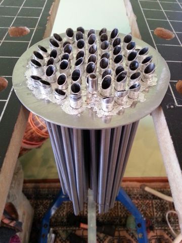

Юнга Опубликовано 8 апреля, 2020 Опубликовано 8 апреля, 2020 @POLE Собрался совместно сверлить верхнюю и нижнюю трубные доски на ММЦ и возник вопрос, на который у меня нет чёткого ответа - какой минимальный зазор должен быть между стенкой трубки и стенками отверстия в верхней трубной доске, знаю что трубки должны входить свободно - но насколько? Другими словами на какую величину диаметр отверстия в верхней трубной доске должен быть больше диметра трубки(с учётом наружной металлической спирали)? В этом отверстии, если я правильно понимаю, стекающая флегма и пары из кипящей внизу ММЦ жидкости движутся встречными курсами и наверное очень важно сохранить это движение флегмы без запирания парами идущими навстречу.
POLE Опубликовано 8 апреля, 2020 Автор Опубликовано 8 апреля, 2020 59 минут назад, Юнга сказал: Другими словами на какую величину диаметр отверстия в верхней трубной доске должен быть больше диметра трубки(с учётом наружной металлической спирали)? спираль до трубной решетки. Отверстия под трубки примерно на 0,5мм больше диаметра трубки. 1 час назад, Юнга сказал: если я правильно понимаю, стекающая флегма и пары из кипящей внизу ММЦ жидкости движутся встречными курсами и наверное очень важно сохранить это движение флегмы без запирания парами идущими навстречу. чтобы парами стекающая флегма не запиралась нужно делать верхнюю ТР "висячей" на трубках. Т.е. не крепить ее к стенке корпуса. Это легко сделать с помощью отрезков силиконовых трубок, надетых на шесть трубок внешних (угловых) сборки трубок. 1
Олег6 Опубликовано 9 апреля, 2020 Опубликовано 9 апреля, 2020 ММЦ трубки в решетку собираюсь паять. Вот как выглядела заготовка https://forum.grainwine.info/topic/3307-osnovnoe-oborudovanie-v-vd/?do=findComment&comment=452541. Думал, как бы трубки закрепить в решетке перед пайкой. Считаю, повезло мне - решетку и трубки облудил, трубка в облуженное отверстие нормально вставляется, а облуженный конец трубки застревает, - так все трубки и повисли на решетке. Теперь думаю, как бы снизу трубки подпереть, чтобы в процессе пайки, когда олово расплавится, трубка не выпала из отверстия. С другой стороны трубок "крышечки", они нежные очень, легко зажимаются и даже отрываются. Плюс, по высоте трубки малость различаются. Думаю подложить под них что-то мягкое-пушистое, чтобы и поддерживало немного, и крышечки не зажимало. Вторую, распределяющую решетку, конечно, поставлю перед пайкой, чтобы выровнять трубки.
m16 Опубликовано 9 апреля, 2020 Опубликовано 9 апреля, 2020 Олег, а почему изначально не подобрать сверло на 1-2 десятки меньше диаметра трубки и последние не запрессовать в решётку? и пайка не нужна.
Олег6 Опубликовано 9 апреля, 2020 Опубликовано 9 апреля, 2020 2 минуты назад, m16 сказал: Олег, а почему изначально не подобрать сверло на 1-2 десятки меньше диаметра трубки и последние не запрессовать в решётку? и пайка не нужна. Правильно инженерно так и нужно делать. Но должны быть пром условия: идеально ровные отверстия, идеально ровные трубки. Пластина потолще 2мм. У меня ручная дрель и трубки не калиброванные.
POLE Опубликовано 10 апреля, 2020 Автор Опубликовано 10 апреля, 2020 (изменено) 16 часов назад, m16 сказал: почему изначально не подобрать сверло на 1-2 десятки меньше диаметра трубки и последние не запрессовать в решётку? и пайка не нужна. Была идея садить трубки на горячую. Но нужна толстая трубная решетка и продуманная технология сборки. Иначе трубки идут вкось и вкривь, так что потом не выровняешь. Оказались от идеи, тк перешли на витые трубки. Изменено 10 апреля, 2020 пользователем POLE
Юнга Опубликовано 10 апреля, 2020 Опубликовано 10 апреля, 2020 (изменено) 17 часов назад, m16 сказал: Олег, а почему изначально не подобрать сверло на 1-2 десятки меньше диаметра трубки и последние не запрессовать в решётку? и пайка не нужна. Идея конечно правильная, но её реализация на практике требует применения ГОСТ 25347-82 "Единая система допусков и посадок. Поля допусков и рекомендуемые посадки", http://www.gosthelp.ru/text/GOST2534782Edinayasistema.html не буду мучить пользователей нюансами, а то Pole опять меня обвинит в том, что я начинаю с царя Гороха, но если быть кратким - речь идёт не о десятых миллиметра, а о сотых долях и применять прийдётся кроме свёрл ещё и развёртки (и специальные инструменты для измерения диаметра с точностью до 0,01мм, а так же навыки пользования ими), т.е.после сверления каждое отверстие нужно будет ещё и развернуть в размер, ну а концы каждой трубки, подлежащей запрессовке, привести в размер(по ГОСТ 25347-82) с точностью до 0,01мм, может всё таки быть пайка или применение силикона - это более лёгкий путь к достижению цели?:)) Изменено 10 апреля, 2020 пользователем Юнга
