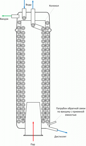

Получается, что всё зависит от наличия конкретного железа. К примеру у Александра Морозова есть много витых нерж трубок. Он делает горизонтальный КТ с конденсацией пара в межтрубном пространстве. В этой конструкции будет несколько холодных зон (4 или 5 не помню).
У меня есть нержогофра (бухта 50м). Мне проще сделать вертикальный конденсатор как на рисунке.1780271976_8.thumb.gif.4f9eadd4323b2bae0d9ef0766289bbef.gif
11 минут назад, POLE сказал:
А зачем ты оставил под колоколом много незаполненного холодными трубками пространства(объёма)? Не проще ли его заполнить холодными элементами, да и потолок колокола я бы использовал для охлаждения(он же будет нагревать зону отбора вакуума увеличивать давление)? А у тебя контролирутся температура на входе в вакуумную линию(датчика не вижу)?

25 минут назад, Юнга сказал:
Это эскиз. Датчик не нарисован.Заполнять пустое пространство не вижу смысла. Чем больше пространство тем ниже скорость мизера проскочивших паров. Конструктивно проще ничем не заполнять. Делать двойным потолок колокола тоже не вижу смысла. Пару деваться некуда кроме как  на холодную трубу.

10 минут назад, POLE сказал:
Наверное, проще. Из рисунка не понятно каким путём пар изнутри колокола попадает на наружную боковую стенку(наружный ряд трубок)-через низ или верх, или стенка колокола перфорирована?

16 часов назад, Юнга сказал:
Колокол вверх дном стоит, а далее как на фото у @Олег6

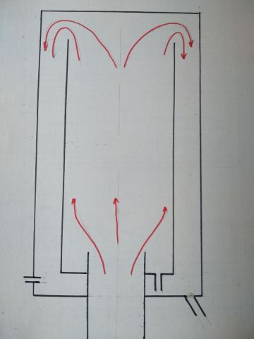

Получается, если я правильно тебя понял, следующая схема движения пара внутри твоего  конденсатора? Правильно ли я понял - подтверди или поправь.
Изменено пользователем Юнга

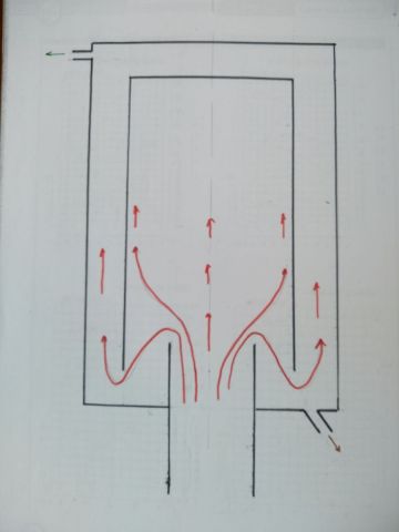

3 часа назад, Юнга сказал:
Примерно так, но на твоем рисунке не показаны трубки. А это важно. Кроме того в вакууме пар движется с большой скоростью и в основном по прямой траектории.
См мой эскиз.

14.03.2020 в 08:50, POLE сказал:
далее несконденсированные пары должны изменить направление движения как минимум на 90гр, а еще лучше на 180гр
В схеме твоего конденсатора этого не происходит. Пар просто разбивается стенками колокола на два параллельных потока, если убрать колокол(какую функцию он здесь выполняет непонятно) то мы получим всё тот холодильник Димрота намотанный в два слоя.
21 минуту назад, POLE сказал:
Трубки не стал изображать чтобы не загромождать схему движения паров.  Пар попадая в конденсатор расширяется во все стороны с одинаковой скоростью(объём газа стремиться к бесконечности), а скорость его в каждой конкретной точке конденсатора  будет зависеть от площади поперечного сечения через которую он проходит.
Я считаю, для того чтобы максимально эффективно использовать колокол его нужно установить по другой схеме, тогда будут соблюдены принципы задекларированные тобой ранее-изменение траектории движения пара на 180рад, это конечно не обязательное условие при построении теплообменных аппаратов, но позволяет уменьшить линейные размеры теплообменника и эффективно сконденсировать пар. Обязательным с точки зрения теплотехники считается встречное направление движения сред которые обмениваются тепловой энергией между собой в теплообменном аппарате, но это уже вопрос о трубках и направлении движения воды в них, для начала нужно определиться со схемой движения пара в конденсаторе.
