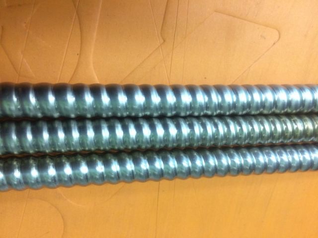

moroz-85 Опубликовано 28 февраля, 2020 Опубликовано 28 февраля, 2020 2 часа назад, Юнга сказал: Такие трубки существуют в природе Окей, Гугл, «витая нержавеющая труба»))))) вот фото сделал трубы 10*0,5 для КГ буду пользовать.
Юнга Опубликовано 28 февраля, 2020 Опубликовано 28 февраля, 2020 13 минут назад, moroz-85 сказал: для КГ буду пользовать. Труба сказочная(напоминает оплётку гибкого шланга для душа), я думаю, что и цена тоже сказочная:)) КГ - это конденсатор? Нужно заводить на ветке словарь сокращений с переводом на русский язык, что ли? Может быть сокращения и ускоряют процесс набора текста для одного пользователя, но затормаживают или делают невозможным восприятие сказанного другими пользователями форума(ну не все же из нас "продвинутые"). Правда, может быть я слишком старый и тупой, чтобы воспринимать полёт мысли молодого поколения:)). 1

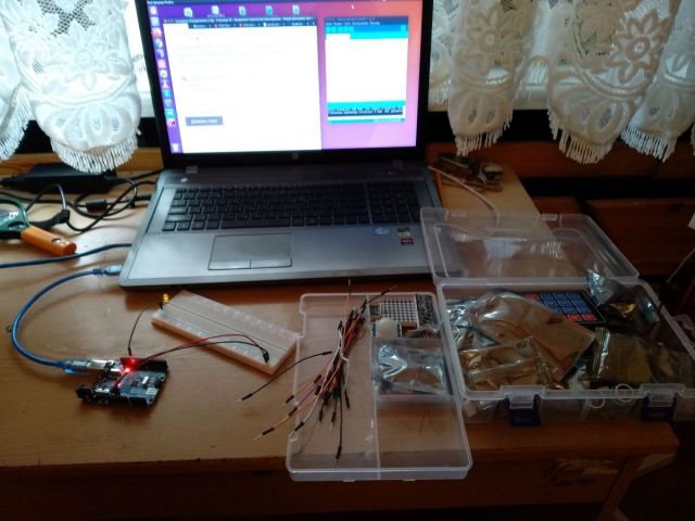

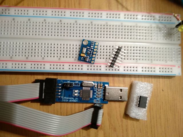

Юнга Опубликовано 28 февраля, 2020 Опубликовано 28 февраля, 2020 (изменено) 11.02.2020 в 02:33, makh сказал: Юнга, а не проще ли будет купить любую ардуину с дисплеем, парой кнопок и релейным модулем, да и наколхозить простенкий термостат? Ты ж затеял сопоставимое по сложности, если не более сложное мероприятие, вопсчем-то.. 11.02.2020 в 14:27, makh сказал: Но, имхо, человеку, когда-то что-то на чем-то писавшему, с ардуиной сложностей быть не должно -- по замыслу авторов это обучающая среда для самых маленьких, с нулевым порогом вхождения. И полный интернет разжеванных примеров. 12.02.2020 в 23:06, m16 сказал: в таком случае тынька тебе не нужна. качаешь либы, собираешь схему и вперёд По совету старших в Ардуинизации товарищей приобрёл в Украине комплект Ардуино для начинающих, начинаю вникать - написал свой первый в жизни скетч - управление светодиодом-заставил светодиод моргать азбуку Морзе(SOS) - оказалось не так и сложно. Пользуюсь оболочкой Arduino IDE, хотя сын утверждает что нужно пользоваться CLion - для меня сложновато - всё на английском. Может быть существует русифицированная версия CLion? Думаю, что к тому моменту пока чешская почта доставит в Украину MS5611 от makh я смогу понять как его подключать. Как бы с этой Ардуиной не запустить то во имя чего - дистилляцию, Ардуино засасывает то :)). Теперь Махмуд(makh) и Владимир (m16) - вы за всё в ответе - сбили с пути истинного(дистилляции) старого человека:)) Изменено 28 февраля, 2020 пользователем Юнга

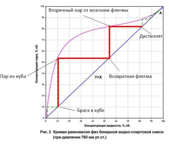

Юнга Опубликовано 28 февраля, 2020 Опубликовано 28 февраля, 2020 Трубки с меньшим диаметром дадут большее укрепление, чем трубки с большим диаметром при равном их количестве?
POLE Опубликовано 28 февраля, 2020 Автор Опубликовано 28 февраля, 2020 4 минуты назад, Юнга сказал: Трубки с меньшим диаметром дадут большее укрепление, чем трубки с большим диаметром при равном их количестве? нет. См.график
den45 Опубликовано 28 февраля, 2020 Опубликовано 28 февраля, 2020 (изменено) 5 часов назад, moroz-85 сказал: Окей, Гугл, «витая нержавеющая труба»))))) Что то не нашёл не фига 4 часа назад, Юнга сказал: По совету старших в Ардуинизации товарищей приобрёл в Украине комплект Ардуино У меня на базе Ардуинки контроллер трудится уже не первый год,наверное проще сказать чего не умеет)) хотя я использую только режим термостата и рег. мощности ну и пиво варил пару раз. Изменено 28 февраля, 2020 пользователем den45
Юнга Опубликовано 28 февраля, 2020 Опубликовано 28 февраля, 2020 4 минуты назад, den45 сказал: Что не нашёл не фига Я нашел в Украине витую трубу для багетов диаметр 16мм - цвет: нержавеющая сталь(судя по цене, наверное ржавейка с покрытием")

Юнга Опубликовано 29 февраля, 2020 Опубликовано 29 февраля, 2020 7 часов назад, makh сказал: корпуса и выслал.. Я тебя правильно понял, что это будут железки(корпуса), поэтому купил датчик MS5611-Modul GY-63, микроконтроллер ATtiny-85-20PU-DIP8-300 и программатор AVR-USB ISP 3.3V/5V. Теперь главное, чтобы хватило ума дать всему этому лад:))

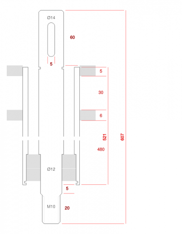

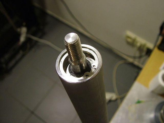

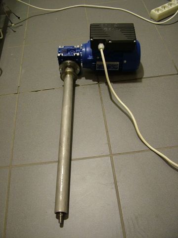

POLE Опубликовано 2 марта, 2020 Автор Опубликовано 2 марта, 2020 18 часов назад, makh сказал: Сальник у самого дна, рядом с гребным винтом Т.е. вал мешалки в кожухе почти до самого дна?
makh Опубликовано 2 марта, 2020 Опубликовано 2 марта, 2020 (изменено) Да. Толстостенная дюймовая труба, сверху приварил фланцы для котла и мотора, снизу токарь посадил подшипник и сальник. Сальник тефлон, один лепесток, атмосферу туда-сюда держит.. Изменено 3 марта, 2020 пользователем makh 1
POLE Опубликовано 3 марта, 2020 Автор Опубликовано 3 марта, 2020 5 часов назад, makh сказал: Толстостенная дюймовая труба, сверху приварил фланцы для котла и мотора, снизу токарь посадил подшипник и сальник. Интересное решение. Только как ты мешалку в куб опускаешь и как закрепляешь внизу "пропеллер". У меня одна мысль - через крышку люка, в который проходит "пропеллер".
makh Опубликовано 3 марта, 2020 Опубликовано 3 марта, 2020 Так точно -- мешалка сидит на двухдюймовом клампе, а гребной винт проходит пятидюймовой горловиной и прикручивается изнутри.. 2
