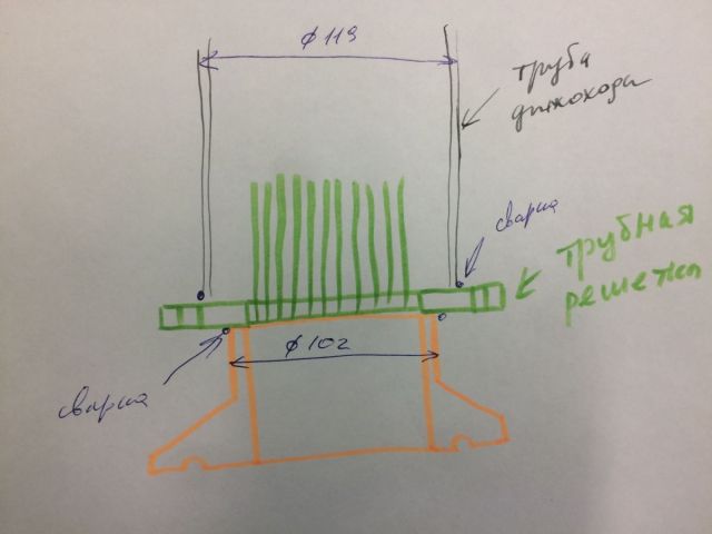

Олег6 Опубликовано 27 февраля, 2020 Опубликовано 27 февраля, 2020 (изменено) Взываю к инженерной интуиции вакуумщиков: Можно ли такую трубу использовать для корпуса ММЦ, не схлопнет ли её? Для дымохода, т.е. шовная. толщина 1мм. диаметр 115 мм. из нержавеющей стали 08 Х 13 (AISI 409). по размеру должна встать на стандартный кламп 4". http://www.its-sauna.ru/catalog/dymokhody_dlya_bani_d_115_mm/truba_iz_nerzhaveyushchey_stali_dlina_0_5m_diametr_115mm/ Заказал длинный диоптр 4" на али. Они 3 недели не отгружали, видимо короновирус. Отменил заказ. Купил вазу 100мм диаметр, 35см высота. Обещали толщину 4мм. Реально 2,5мм. Теперь думаю, может это намек, не надо стекло, чего там смотреть, вся полезная инфа видна в параллельном поплавковом датчике. Изменено 27 февраля, 2020 пользователем Олег6

POLE Опубликовано 27 февраля, 2020 Автор Опубликовано 27 февраля, 2020 1 час назад, Олег6 сказал: Можно ли такую трубу использовать для корпуса ММЦ, не схлопнет ли её? Для дымохода, т.е. шовная. толщина 1мм. диаметр 115 мм. выбирать нужно. Они обычно кривые и из тонкой нержи 0,5мм. Кривые могут схлопнуться. Если есть возможность отзиговать эту трубу, то тогда пойдет точно.
Олег6 Опубликовано 27 февраля, 2020 Опубликовано 27 февраля, 2020 moroz-85, POLE, спасибо. Трубную решетку из металла делать нет возможности. Сделаю из фторопласта или дюраля, залью силиконом. Конструкция такая планируется: От кеги 2" вверх к ММЦ переходник конусом с 2" на 4". На верх этого переходника (там кольцо 97-119мм) планирую поставить через прокладки трубу (дымоходную или стеклянную). Если прокладки прорежет, не страшно, шов закрою герметиком. Сверху трубы опять конусный переходник 4"-2" к конденсатору. Из 0.5мм нержи взял трубу 80мм для колокола конденсатора. Она кривая (сгибали лист на неточном станке) и наверняка прогнется под вакуумом (для колокола неактуально). Трубу для ММЦ точно возьму 1мм, производитель декларирует, что делает и 0,5 и 1мм. Боюсь а) за шов, б) из-за неровностей поверхности потянет в деформацию. Зиговать сам не смогу, одну трубу мне производитель незазигует. Распорку внутрь трубы можно вставить (крестом две тонкие трубки по диаметру), благо трубки ММЦ могу поставить с просветом. Но это как то некрасиво. Похоже, экспериментировать придется с трубой корпуса, прежде чем делать начинку ММЦ. Сначала просто трубу отвакуумировать, потом с распоркой,.. Денег жалко и времени, если не получится. Стекло 2,5 мм даже пробовать боюсь.

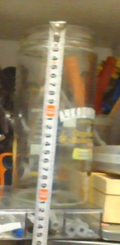

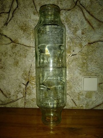

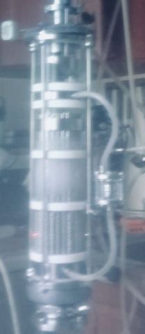

Юнга Опубликовано 27 февраля, 2020 Опубликовано 27 февраля, 2020 (изменено) 28.03.2019 в 22:10, moroz-85 сказал: Выбран метод «золотого» сечения))) площадь межтрубного пространства равна площади трубного пучка)) будем поглядеть. Эксперименты - наше все, как говорится. 28.03.2019 в 18:01, POLE сказал: Александр так захотел. Раздумываю над конструкцией ММЦ. Вижу разные подходы при определении количества трубок и расстояния между ними. Подход Александра (moroz 85)- это метод золотого сечения. У Олега (Pole) - другой подход - расстояние между трубками не менее 0,8 наружного диаметра трубок. Разные методы дают разное количество трубок. Я так понимаю своим скудным умом, что в конструкции ММЦ всё упирается в суммарную площадь поверхности трубок участвующих в теплообмене, отсюда , наверное, и проистекает в таком случае длина(высота) этих трубок и их диаметр. Я на этом этапе не имею для себя ясности с высотой трубок и их диаметром. Ясно пока одно - полученные из стеклянных банок заготовки для ММЦ имеют цилиндрическую часть по высоте 280мм внутренний диаметр 114мм, а стало быть и высота трубок(длина) не может конструктивно превысить размер 280мм. результаты. Мощность нагрева, подводимая к кубу, тоже наверное каким то образом связана с поверхностью теплообмена трубок? У меня на сегодняшний день электрическая установленная мощность ТЭНа 3кВт. Что скажите,"бывалые"? Изменено 27 февраля, 2020 пользователем Юнга
moroz-85 Опубликовано 27 февраля, 2020 Опубликовано 27 февраля, 2020 2 часа назад, Юнга сказал: Что скажите А что тут говорить?))) Я не думаю, что расчёты где-либо можно найти, дак ещё и для вакуума, а ещё и для конструкции, которую тут придумали. ММЦ - плод фантазий POLE, хотя ещё и задолго до него mekkaod (Константин) предлагал что-то похожее, когда шло живое обсуждение практических экспериментов АлексеяТ с многотрубниками типа Линас. Ясно на данный момент вот что: витые трубки D8*0,3 дают положительную динамику в широком разбросе кол-ва. От 40 до 85 шт: самозапирание колонны/отбора, крепость 87-89% на выходе с браги. При высоте 25-35см и уровня слива в отбор (поплавка) 14-18см. Количество сливов, протяженность отбора, качество ССЖ при прочих равных - не определить, так как у всех разные насосы, кубы, мощности, браги наконец. Делай примерно так же. По высоте добавь пол банки (втихаря от жены), чтоб видно было концы трубок. А уж кол-во трубок, в зависимости от их диаметра - сложно сказать. У Олега колонна несамозапираемая, к слову, что даёт преимущество в получении более «дистиллятных» напитков.
Олег6 Опубликовано 27 февраля, 2020 Опубликовано 27 февраля, 2020 2 часа назад, Юнга сказал: полученные из стеклянных банок заготовки для ММЦ имеют цилиндрическую часть по высоте 280мм внутренний диаметр 114мм можно поинтересоваться, что это за банки такие?
moroz-85 Опубликовано 27 февраля, 2020 Опубликовано 27 февраля, 2020 31 минуту назад, Олег6 сказал: что это за банки Вместо банок три штуки (только этих надо попросить выбрать диаметры одинаковые, а то пляшут у них +\- 3мм
Юнга Опубликовано 27 февраля, 2020 Опубликовано 27 февраля, 2020 42 минуты назад, Олег6 сказал: можно поинтересоваться, что это за банки такие? На странице 44 этой ветки форума я опубликовал фотоотчёт(сообщение от16.02.20 и далее по ветке) с подробным описанием моих мучений с банками. Дёшево и доступно для меня, упражнения заняли 2 часа моего времени:))

Юнга Опубликовано 27 февраля, 2020 Опубликовано 27 февраля, 2020 (изменено) 23 минуты назад, Олег6 сказал: Как соединять планируешь? Общий вид корпуса ММЦ из 2-х банок в сборе без фланцев прилагаю(фото). Чертежи фланцев ещё не начертил, обдумываю. То ли фланцев будет 2шт(вверху и внизу)+стыковочная обойма (по центру), а может быть 4 фланца-в этом случае будет офланцована каждая стеклянная половинка корпуса, как два диоптра. Надо сначала определиться со всеми деталями конструкции, очень не хочется иметь вынесенную за корпус поплавковую камеру, обдумываю как этого избежать:)) Изменено 27 февраля, 2020 пользователем Юнга
