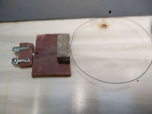

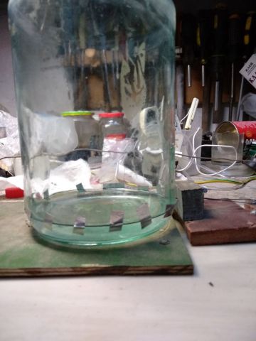

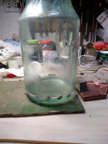

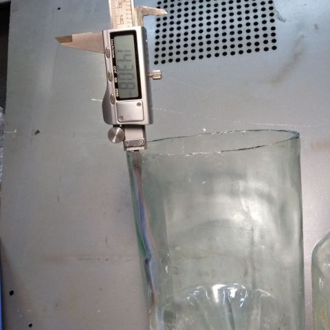

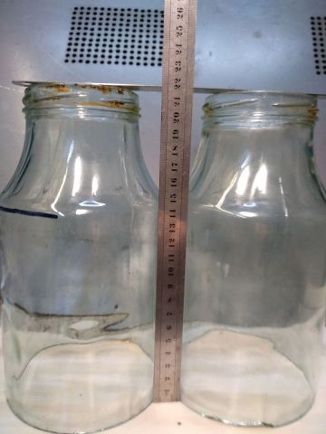

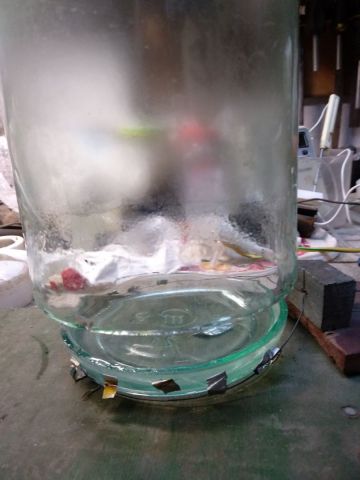

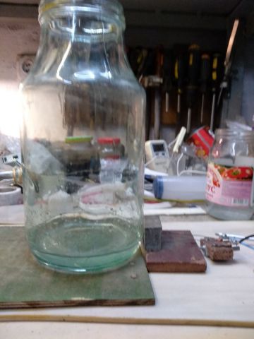

Юнга Опубликовано 17 февраля, 2020 Опубликовано 17 февраля, 2020 (изменено) Этап 2 Отрезание донышка при помощи нагревания нихромовой проволоки. Для этого так же пользуюсь несложным самодельным приспособлением - состоящем из кусочка асбоцемента(можно кусочек плоского или волнистого шифера), в нём просверлены рядом два отверстия(диаметр 2мм) - чтобы проволока не замыкалась, в отверстия вставляется нихромовая проволока. Из кусочков асботекстолита(можно из текстолита) сделано примитивное натяжное устройство для проволоки(на фото всё видно). Из нихромовой проволоки формируется петля, которая укладывается в кольцевую царапину(бороздку) на поверхности банки, проволока фиксируется на банке кусочками алюминиевого скотча(продаётся в магазинах), после фиксации проволоки выбирается слабина натяжным устройством. В банку по уровню царапины(бороздки) наливается холодная вода, к нихромовой проволоке от ЛАТРа(можно от любого другого регулятора напряжения, симмисторного или транса) подаётся напряжение до малинового накала проволоки и в течении 30-60сек образуется кольцевая трещина с характерным потрескиванием стекла. Всё процесс окончен - донышко отрезано, осталось зашлифовать края по линии реза. Но это завтра. При наличии приспособлений на всё про всё ушло 1,5 часа времени:)) На изготовление приспособлений ушло пол дня, но это было раньше, когда делал колпачковую колону. 18 минут назад, moroz-85 сказал: В Питере сейчас валом стало поступать Где я, а где Питер:)) Как говорил первый Президент Украины Кравчук Л.М.- "Маемо шо маемо" :)) (Имеем то что имеем) 18 минут назад, moroz-85 сказал: Но я больше ни в жизнь стекло резать не буду. Никогда не говори никогда:)) А каким ты способом резал стекло? Может мой способ не такой геморройный:)) 18 минут назад, moroz-85 сказал: вазо-цилиндрическое под-цветочное стекло Сколько же оно может стоить? У нас цена такой банки в магазине - 50руб. Изменено 17 февраля, 2020 пользователем Юнга

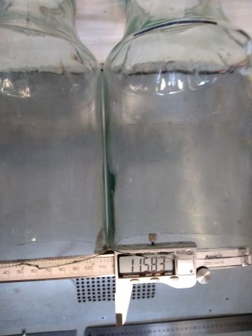

Юнга Опубликовано 17 февраля, 2020 Опубликовано 17 февраля, 2020 (изменено) Таким образом получил банки с размерами высота 218мм, внутренний диаметр 115мм, высота цилиндрической части 143мм 1 час назад, moroz-85 сказал: Сдвинул с мертвой точки проект 3D-500. Что за проект, поделись, какие задачи перед проектом? А то может мне пока не поздно жену колоть на большее количество банок?:)) Изменено 17 февраля, 2020 пользователем Юнга

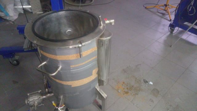

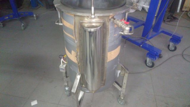

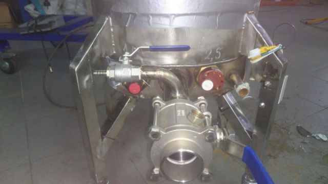

EVlzh69 Опубликовано 19 февраля, 2020 Опубликовано 19 февраля, 2020 (изменено) m16, не верно. Ранее у меня ВК было и при нагреве в 500-600Вт, да такое, что флегма в ММЦ вскипала перехлёстывала через край трубок и сливалась в куб. На текущий момент подаю мощность 2,0 кВт и такого как раньше и близко нет. фото куба после последней переделки. : нижние тены: один использую просто как заглушку. второй для прогрева при отборе голов. Если при отборе голов греть боковым ТЭНом то дно рубашки очень холодное. Боюсь не полностью выйдут. . Изменено 19 февраля, 2020 пользователем EVlzh69

EVlzh69 Опубликовано 19 февраля, 2020 Опубликовано 19 февраля, 2020 (изменено) насколько я теперь понимаю, - Хорошая Естественная циркуляция наше всё. Отношение зеркала поверхности к высоте водяного столба в кубе, конструкция куба, материалы из которых изготовлен куб, расположение ТЭНов, правильное утепление куба - это всё шаги на пути к нормальной естественной циркуляции. 4 часа назад, m16 сказал: Тем не менее ты подтвердил тезис о надуманной проблеме ВК. в силу того, что ВД только начинает свои шаги и даже у производителей оборудования нет понимания как строить кубы для работы на пониженном давлении. и уж тем более начинающих свой вакуумный путь одиночек ( таких как я). Выбрав вакуумное направление сталкиваешься с проблемой, что НИКТО не предлагает готовых решений куба по разумной (ДА ПО ЛЮБОЙ) цене. И начинаются сначала муки выбора, потом если не повезло танцы с бубнамис и ВК. Учитывая большое кол-во ВКУ 50 сейчас на рынке, предполагаю что моя борьба с ВК не напрасна. Так что к сожаление это не надуманная проблема. . Изменено 19 февраля, 2020 пользователем EVlzh69 1

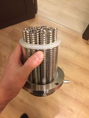

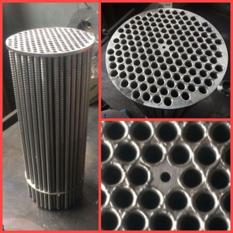

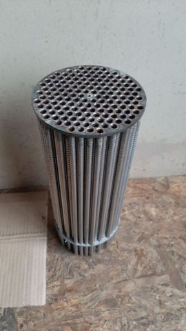

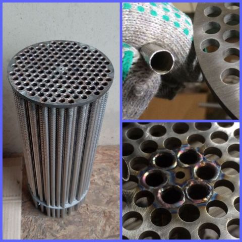

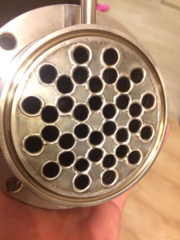

moroz-85 Опубликовано 23 февраля, 2020 Опубликовано 23 февраля, 2020 (изменено) Коллеге-форумчанину сделали ММЦ на 150 стволов..... В 150 диаметре. Изменено 25 февраля, 2020 пользователем moroz-85 Долил фото 1 3
