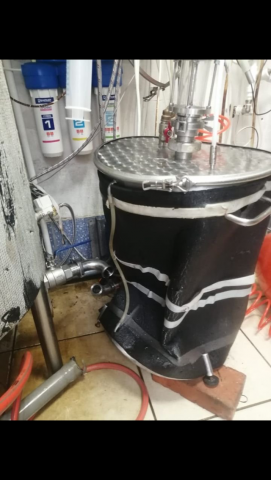

Отвлеку вас от расчетов))) «шлем» от фирмы «доля ангелов»
пыщ-пыщ-пыщ

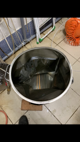

1 минуту назад, moroz-85 сказал:
судя по стенкам не твоя кухня))))
Красиво смялся
9 минут назад, POLE сказал:
не твоя кухня))))
Не моя))) все-таки вакуумные технологии в некоторых «руках» опасны)))
из ВК взял

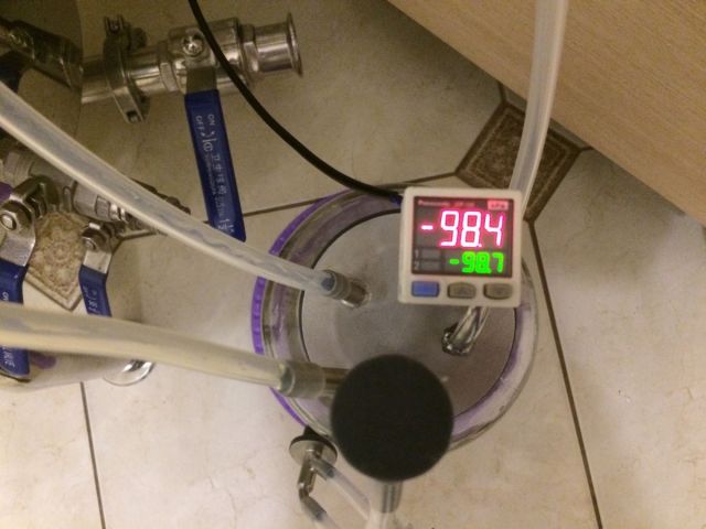

Сегодня на Авито в переписке разговорились с одним винокуром, начали с моей ТК на 125мм, которая висит в продаже, а закончили его нерадужными фотографиями со схлопнувшимся кубом от вакуумной «столицы» - Таганрога. Парень утверждает, что ниже -85кПа даже не может уйти, и даже на этом - с охлаждением штатным беда. К слову говоря, в минувшие выходные я ушёл «глубоко» -98,4кПа, таких значений никогда не было. Очко поигрывало, но я справился. Космос уже близко)))
moroz-85,
28 минут назад, moroz-85 сказал:
Судя по фотографиям, я думаю, что парень попытался вакуумировать ёмкость водяной рубашки без вкладыша, так как видны ТЭНы, которые расположены внутри водяной рубашки.
2 минуты назад, Юнга сказал:
Не. Все проще. Это обычный куб, не ПВК, но сути не меняет
9 минут назад, Юнга сказал:
не нужно вакуумировать кубы не предназначенные для вакуумной перегонки
не думаю, что он с бухты-барахты решил отвакуумировать то, что не подлежит этому, куб вполне себе похож по габаритам и виду на те, которые в роликах своих вакуумирует 223.
может и похож, но как то стрёмно вакуумировать куб с такой тонкой стенкой.
Я иногда за ВКУ подглядываю на эту тему, а там 2 мм нержа, монстр пос равнению с таганрогскими кастрюлями.
2 минуты назад, EVlzh69 сказал:
стенка 1,5мм. Как-то стремно таким торговать, я бы сказал... оно ж там "все универсальное": хошь так, хошь эдак. Крышки плоские, днища тоже, обечайки не пойми как свальцованы, ни зигов, ни толщины, ни хрена, короче! Вот крышечки на баночки приемные там хорошо получается делать, но если в штуцера посмотреть, то там "ежики" от сварки бывают, но это не страшно, я их как добросовестный покупатель сам напильником доработал.
)) такая же фигня.
 + набор для отбора голов уж слишком коротко внутренняя трубка возвышается над уровнем  слива в приёмную ёмкость, чуть прозевал - получи головы в банку с телом.
1 минуту назад, EVlzh69 сказал:
ты что!? я игольчатым краником по 1/4 оборота, не спеша, чтоб струйку еле-еле по шлангу спустить и то, не всегда получается, потом банку снимаю и ополаскиваю. Но КБ223 не спешит учесть пожелания увеличить трубочку в высоту, я поэтому грешу, что у меня руки кривые.

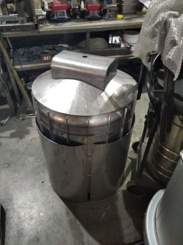

кстати начали все таки собирать 200л кегу от Лиотеха, Ф600мм, наварили ребра на бока из 4ки
