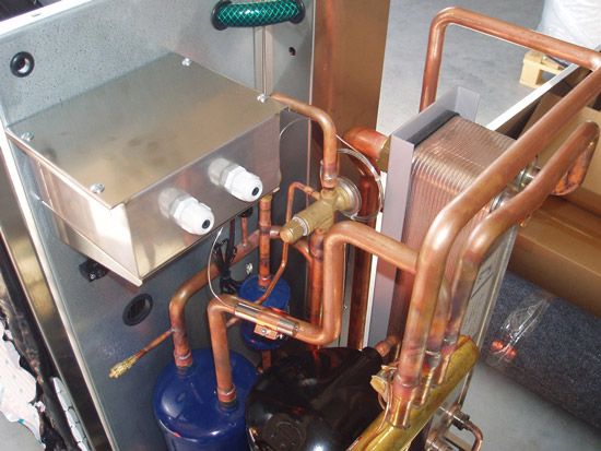

И к стати, не встречал пластинчатых заточенных под фреон, газу в них расширяться некуда... Сам ломаю голову о небольших габаритах и небольшом обьеме ОЖ, 4-8л например, для отведения 2.5-2.8кВт.

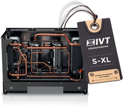

Помойму нет там никакой специальной заточки, вот первое что показал гугел в картинках насчет внутренностей тепловых насосов:
post-2606-0-11983200-1486992955_thumb.jpg post-2606-0-28619300-1486993185_thumb.jpg
ИМХО обычные пластинчатые, большущие, так там и моща по 20 кило.
