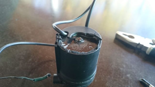

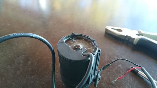

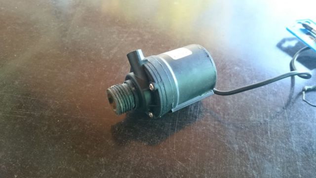

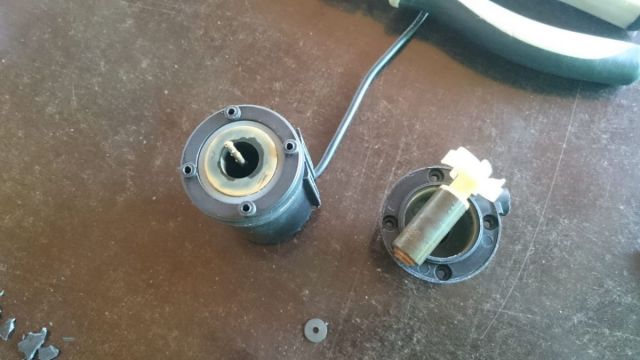

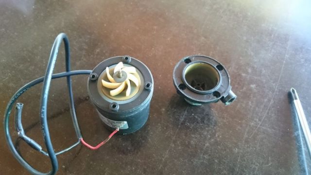

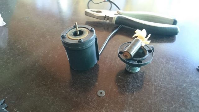

EVlzh69 Опубликовано 1 ноября, 2019 Опубликовано 1 ноября, 2019 . Вот может кому пригодится. Крыльчатка пластик похожий на керамику., подшипников нет отсюда и вибрация, весь залит эпоксидкой так что жидкостей не боится, головка может переставляться по кругу на 90 град минимум, есть уплотнение от протечек небольшая резинка между упором крыльчатки и корпусом, данный моторчик собрал и он качает так же. . В 01.11.2019 в 11:56, Rudy сказал: Нет, наоборот - чтобы вход и выход совпадали по вертикали для улучшения именно вертикальной конвекции. Ну и если не в центре - то в нескольких симметричных точках по периметру. Показать блинн, без проблем только один поток можно организовать, дальше думать надо.

Rudy Опубликовано 2 ноября, 2019 Опубликовано 2 ноября, 2019 (изменено) EVlzh69Б спасибо за фото - похоже этот насос годится для вакуума. Насчет душа - у вас ведь брага с зерном, с душем будут проблемы. Изменено 2 ноября, 2019 пользователем Rudy

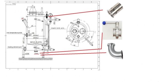

POLE Опубликовано 6 ноября, 2019 Автор Опубликовано 6 ноября, 2019 В 05.11.2019 в 20:40, Юнга сказал: В своем модераторском наставлении Показать Не думал, что мои высказывания видятся как наставления. Подумаю на формой "мыслевысказывния". В 05.11.2019 в 20:40, Юнга сказал: Я думаю с выводами ты погорячился. Показать Вроде не было температуры))) Прошу не рассматривать эти выводы окончательными, тк. много еще непознанного в проблеме ВК. В 05.11.2019 в 20:40, Юнга сказал: У меня куб(фото чертежа куба прилагаю, качество фото плохое, но сути не меняет) не с конусным, а с плоским дном и ТЭН(3кВт) расположен в придонной части, циркуляция жидкости в рубашке- естественная. Никогда не было взрывного кипения, Показать А вот тут пошли детали в которых стоит разобраться. Теплотехнические расчеты это хорошо, но нужны исходные данные. По мимо геометрии кубов нужно учитывать высоту залива браги в кубе, спиртуозность браги, режим ВД (прямоток или с возвратом холодной флегмы в куб), плотность, вязкость браги и содержание в ней твердой фазы (зерна, шкурок и др.), скорость отбора дистиллята, мощность нагрева, давление пара в кубе. Может чего-то еще. И все это нужно закладывать в расчеты и смотреть во взаимосвязи параметров. Задачка не простая. То что твой алюминиевый куб не имеет ВК это интересно, но нужно понять почему. У тебя стоит колонна с тарелками. Значит в кубе некоторое давление пара, которое создается из-за гидравлического сопротивления кипения флегмы. Т.е. нет прямой связи между вак.насосом и кубом. На прямотоке или при работе с ММЦ нет такого гидравлического сопротивления. Это тоже существенное отличие, которое влияет не меньше чем теплопроводность стенки куба. А на прямотоке, без колонны, у твоего куба тоже нет ВК? Смотрю на твой и Александра чертежи и вижу еще одно существенное отличие от ПВК из кег или из ВКУ (ВКО) - толщина слоя воды между стенкой куба и рубашкой. У обоих примерно 25мм, что как минимум вдвое выше. Это тоже существенно влияет на перераспределение теплых и охлажденных потоков воды в рубашке. Так что все не однозначно с расчетами и практикой.
