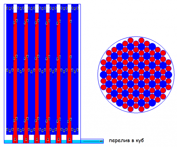

Ооочень любопытно. А какие мысли, что можно добиться данной конструкцией?
1 час назад, moroz-85 сказал:
В синие
а что даст удлинение пути пара по красным трубкам? В них и снаружи их флегмы нет. Нагреются и конденсации паров не будет. Красные будут сухими, а синие будут работать только на смывание примесей в низ. Как-то так получается.
POLE, пар, двигаясь по красным трубам вверх, упирается в трубную решётку разворачивается вниз, происходит частичная конденсация на внешней стороне синих трубок, при этом, по всем физическим законам, пару тяжелее ползти вниз ко входу в синие трубки, происходит смена направления и подвисание, а, значит, на внешней стороне синей трубы будет образование жидкости. Пар, насыщенный более легкокипящими полетит дальше в дефлегматор через синие трубки, где часть его так же обменяется теплом с холодной флегмой, стекающей по внутренней поверхности синих труб.
Задача снизить высоту колонны, уйти в очередной раз от насадки и тарелок. Цель - эксперимент по переработке хвостов, оставшихся с ВД и богатых по спирту. Укрепление регулировать скоростью пара, мощностью, глубиной «вакуума».

43 минуты назад, moroz-85 сказал:
Что заставит флегму стекать именно по поверхности и именно труб? В том смысле, почему не ручьем по одной трубе?
Или я не правильно понял задумку конструкции?

2 часа назад, POLE сказал:
Именно так и их все можно заменить подачей пара в верхнюю часть под трубную доску синих одной большой струей
Александр, твоя идея не прокатит. По мере укрепления температура пара падает, т.е. на выходе синих трубок температура пара буде НИЖЕ, чем в любой точке синих трубок и никакой конденсации не будет. Ты получишь только перегретый пар.
Смысл имеет только конденсация пара на выходе синих трубок и орошение этим конденсатом наружной поверхности синих трубок. Конденсат будет испаряться и получится чистый ЛИНАС.
11 часов назад, moroz-85 сказал:
Считаем, что проскока примесей высококипящих паров мизер и этим можно пренебречь.
Получается, что красные трубки не работают на укрепление. Это как-бы направляющие для движения пара. Синие трубки холоднее, потому, что внутри по стенкам течет холодная возвратная флегма, значит на верхней поверхности синих трубок будет конденсация паров высококипящих примесей. Потом частично очищенный пар поднимается внутри синих трубок. Соприкасается с возвратной флегмой и тоже частично доочищается. Путь у пара длинный. Рабочая площадь поверхности только у синих трубок (сумма площадей внутр и внеш. поверхностей).
Вся возвратная, загрязненная примесями флегма выводится в... куда? Если в куб, то примеси опять возвращаются в цикл. Если наружу, то в этой флегме очень много спирта. Нецелесообразно для хвостов. ИМХО такая конструкция больше подходит для укрепления голов на прямотоке, чем для очистки хвостов.
Синие трубки нет необходимости делать бОльшим диаметром чем красные. Наоборот красные должны быть больше чем синие. Пар будет сдавливаться при движении в конденсатор. Хотя это блохи второго порядка на вакууме.
В трубках можно закрутить пар сделав прорези с лопатками внутрь.
Мне нравится такая конструкция (многотрубник Алекса - МАкс), но для доукрепления голов. На хвосты нужна РК.

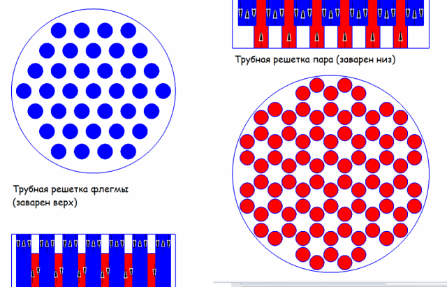

Для них такая конская высота, я думаю не нужна, да и попробовать сначала думаю из того, что есть. А есть у меня по наличию труба около 235мм ф114мм. На картинках красно/синее все в масштабе, применительно к нему (диаметру).
55 минут назад, POLE сказал:
Рисуем?
Вижу два варианта развития событий:

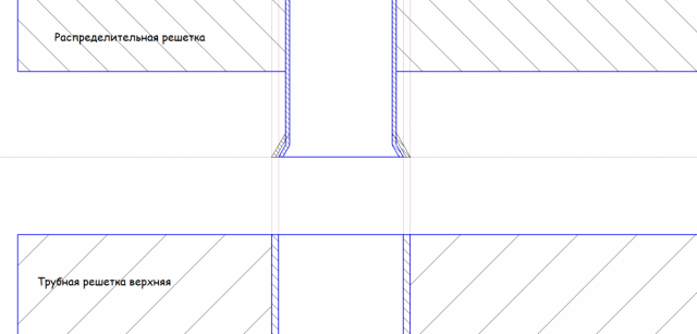

1) На рисунке ниже. Труба 10*0,5мм обварена заподлицо с трубной решеткой. Трубка 8*0,3 (ее берем для распределительной решетки) развальцовывается снизу до какого-то диаметра, чтобы "скапывание" было максимально близко к внутренней стенке трубы 10*0,5. На распределительной решетке трубки 8*0,3 "внатяг" на силиконовой трубке. За счет разницы диаметра труб, флегма не должна паром раскидываться по всей поверхности  верхней трубной решетки (возможно, что даже и не надо развальцовывать концы?).
2) Совсем несумасшедший, но крайне не применяющийся пока вариант. Итак. Имею опыт горячей и холодной посадки "внатяг" двух металлов. АМГ и М1М для радиаторов. Выполняли двумя способами: а) плиту АМГ пихали в печь и выдерживали, вынимали, вставляли медный радиатор в прямоугольный паз плиты и давали остывать, потом на мех обработку - никаких проблем, АМГ остыла - медь запрессовалась, - все просто, б) опускали медный радиатор в жидкий азот, потом пихали в паз АМГ - тоже самое, только по-другому. Второй вариант предпочтительнее, так как каждую трубку пихать в отверстие удобнее, как и охлаждать ее. Через 3-5-7 заходов можно подобрать нужное отверстие для 8*0,3 трубки: насверлить 7,7; 7,8; 7,9 и т.д. и пробовать. Будет микро-щель за счет витой трубы? да и бог-то с ней, там 0,0005мл будет протекать. Таким макаром можно запрессовать как в распределительную так и в верхнюю решетку. Нижняя - под сварку.

10 минут назад, moroz-85 сказал:
Стоит ли такие масштабы городить. Головы идут струйно-покапельно (струя рвется на капли). Отбор небольшой до 20 мл/мин. Значит и царга угрепления голов должна быть небольшой. Посчитать можно площадь поверхности рабочих трубок исходя из половинного отбора флегмы (10 мл/мин), направляемой на трубки, и условия  полного смачивания внутренней поверхности трубок. Попозже посчитаю. Но ИМХО можем вписаться в стеклянную царгу на 2 дюйма.
Думаю, что развальцовка и посадка на горячую или холодную тут не нужна. Трубки витые, значит удобнее всего на отрезок силиконовой трубки во фторопластовую решетку (пищевой пластик тоже пойдет). Слив с нижней трубной решетки через небольшое отверстие ф2,5 мм в пустую ММЦ. У ММЦ уже есть нижний слив. Через него и гидрозатвор в куб. Трубки в верхней трубной решетки выступают на 1-2 мм и в них тонкие прорези 1мм.
Как-то так видится.

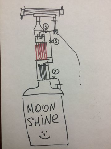

Подумал, что этот геморрой не стоит городить)))) По сути проволочная насадка с большой ячейкой может также сработать. Главное обеспечить равномерное орошение насадки и избежать захлеба.
Вдогонку.
Второе важно условие. Насадка или сборка трубок должны быть сухими при отборе тела прямотоком или после ММЦ. Т.е. после отбора голов и пр. перестает подаваться возвратная флегма на насадку или в сборку трубок. Поверхность высыхает и не дает укрепления.
POLE, Запускаем нагрев. Пар пошёл по трубам ММЦ и далее в это новое устройство: сначала красные трубы, потом синие пролетел. Попал в дэф, стек в жидком виде из него на распределительное устройство - через него в синие трубки, далее через штуцер над нижней решеткой нового устройства перетек на распределительную решётку ММЦ и из ММЦ в куб. И так по кругу отбираем ЛКК хоть как угодно (игольчатым краном/сбросами). При этом Кран #1 открыт, #3 закрыт, #2 открыт. Забрали че хотели.
Закрываем кран #1, открываем #3, закрываем #2. Работаем в режиме ММЦ, стандартно.

moroz-85, два замечания если уместно:
1. Слив через кран номер 2 надо подсоединить к самому низу куба, к сливному патрубку перед краном, чтоб пар не лез.
2 . Вся ММЦ работает как пленочный аналог польского буфера с насадкой и контролем уровня флегмы (сливом). При этом изготовление буфера неизмеримо проще - читай дешевле - стоит ли того пленочная колонка в сравнении с насадочный?
9 часов назад, dim65 сказал:
Отвечу за Александра.
ММЦ в режиме отбора голов не работает. И тем более не как буфер. Если ММЦ при отбора голов начнет работать, то все "изики" останутся в кубе и размажутся по погону.
Насчет проще и дешевле это не сюда, а на ХД к коммерсантам.
dim65,
1) это не проблема, более того, так и будет))) слив опущу в самый низ куба. Это схематично все по рисунку. Переливную обвязку с кранами можно хоть на прищепках сделать (на чёрных, канцелярских), без кранов даже)) ну, или Гофманами.
2) ШБ и ММЦ - это разные вещи. Я думаю, что даже некорректно их сравнивать. Да и спорить тоже. Вот, почитай три страницы назад, если флуд и просто болтологию выкинуть, то четко прослеживаются две точки зрения: кто за насадку, кто за пленку, на ХД ещё третья точка - тарелки. И все эти споры, что лучше, а что хуже - бессмысленны, равнО, как и дороже/дешевле. Есть три вида колонн: пленочные, насадочные, тарельчатые, вернее их больше, но это три основных. Каждый вид ещё подвиды имеет. В этой ветке выбран путь пленки, из-за вакуума (в книгах чёрным по белому об этом написано, что пленочные на вакууме - лучший вариант), пленка ещё ни разу тут ни у кого не захлебнулась и не сорвалась в режимах (причём режимы с большой вилкой), с первого запуска даже. На ХД с тарелками другая ситуация, там проблемы частенько, если почитать людей.
В общем, нравится насадка и спирт - кто ж против? Нравятся тарелки - ради бога. Нравятся дистилляты со шлема - это тоже)))
Каждому своё. Кто на жигули, кто на мерсе - тоже вопрос возможностей и вкусов. И я за то, чтоб все точки зрения имели место быть, без навязывания, с правом выбора. Я выбрал путь пленочных колонн, ещё и потому, что они вообще почти не идут в домашних условиях из-за сложности и дороговизны. Но это мой путь.
К чему это все? К тому, что ШБ и ММЦ - две разные конструкции.
Обрати внимание: даже ММЦ POLE и моя работают по-разному. Хотя на вид у нас колонки одинаковые.
