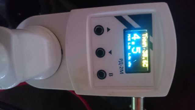

EVlzh69 Опубликовано 3 сентября, 2019 Опубликовано 3 сентября, 2019 (изменено) В 01.09.2019 в 13:02, POLE сказал: Посмотри плз до какого остаточного давления откачает и при какой температуре головки насоса. Смысл - влияет ли нагрев головки насоса на величину вакуума? Вот : Головки горячие не критично. Есть неполное прилегание клапанов в головках, поэтому при достижении пиковых значений есть небольшие качели при работе. Изменено 3 сентября, 2019 пользователем EVlzh69 загрузка медиа. 1
POLE Опубликовано 3 сентября, 2019 Автор Опубликовано 3 сентября, 2019 3 часа назад, EVlzh69 сказал: Вот 101.3-4.5= 96.8кПа вакуума. Неплохо для мембранника. Для ВД пойдет, если утечек нет. Для ВБД производительность недостаточная. ИМХО не справится с углекислым газом, выделяемым при брожении. 1

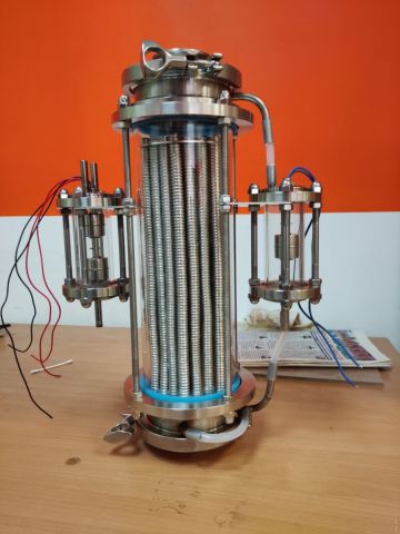

hed1n Опубликовано 20 сентября, 2019 Опубликовано 20 сентября, 2019 Вот, собрал царгу Скрытый текст только испытывать, хорошо если к новому году получится, ремонт дома, не поймут :) 2
POLE Опубликовано 20 сентября, 2019 Автор Опубликовано 20 сентября, 2019 54 минуты назад, hed1n сказал: собрал царгу Отлично! Второй, двухпоплавковый уровнемер для шлюза?
hed1n Опубликовано 20 сентября, 2019 Опубликовано 20 сентября, 2019 27 минут назад, POLE сказал: двухпоплавковый уровнемер для шлюза? да. гофры 10-ой ещё метров 9 осталось, могу продать
POLE Опубликовано 20 сентября, 2019 Автор Опубликовано 20 сентября, 2019 40 минут назад, hed1n сказал: да Клапаны шлюза чувствительны к загрязнениям в дистилляте (крошки, песчинки и пр.). Лучше поставить перед ними фильтр. У меня есть труба. Может кому-то нужно.
hed1n Опубликовано 20 сентября, 2019 Опубликовано 20 сентября, 2019 (изменено) Мотоциклетный подойдет? Изменено 20 сентября, 2019 пользователем hed1n 1
POLE Опубликовано 20 сентября, 2019 Автор Опубликовано 20 сентября, 2019 27 минут назад, hed1n сказал: Автомобильный выдержит? Тот что с корпусом из пластика? Думаю, что выдержит, но лучше в стекле.

mazdred Опубликовано 23 сентября, 2019 Опубликовано 23 сентября, 2019 20.09.2019 в 14:10, hed1n сказал: да. гофры 10-ой ещё метров 9 осталось, могу продать забрал бы,а сколько ушло на постройку ММЦ ?
POLE Опубликовано 23 сентября, 2019 Автор Опубликовано 23 сентября, 2019 (изменено) 9 метров маловато. Это примерно 30 трубок по 30 см. Такое количество примерно на 1,5кВт нагрева в кубе. Можно добавить прямых трубок по центру ф 8мм внутр., где бОльшая скорость, чем в трубках по краям. Эта труба отлично подойдет для конденсаторов. Изменено 23 сентября, 2019 пользователем POLE
mazdred Опубликовано 23 сентября, 2019 Опубликовано 23 сентября, 2019 в нашем городе не смог найти нержогофру диаметром менее 20мм.
POLE Опубликовано 23 сентября, 2019 Автор Опубликовано 23 сентября, 2019 11 минут назад, mazdred сказал: в нашем городе не смог найти нержогофру диаметром менее 20мм. я в китае покупал на али. Вот ссылка не первую попавшуюся по приемлемой цене.
