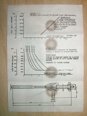

Вартан Опубликовано 16 июля, 2019 Опубликовано 16 июля, 2019 (изменено) Добрый день. По поводу подбора насоса для водоструйного насоса. Возьмем, на пример, недорогой насос https://remluxmarket.ru/catalog/nasosnoe_oborudovanie/bytovye_nasosnye_stantsii/1765/ мощностью 550 Вт, по заявленным характеристикам он обеспечивает максимальный расход 2400 л/час, и максимальный напор 45 м. Ели изобразить это на графике, то получится что то типа этого т.е. при подъеме на 45 м (или 4,5 атм) насос обеспечивает нулевой расход, а при расходе 2400 л/час нулевое давление. Это называется напорно-расходная характеристика насоса, насколько это соответствует реальности - другой вопрос, это можно проверить только опытным путем. Именитые производители обычно приводят этот график в паспорте на насос, а у китайцев я не видел. По графику, если принять необходимое давление для водоструйника 2,5 атм. , то насос может обеспечить 1700 л/час (точка 1 на графике). А если на этот график наложить напорно-расходную характеристику водоструйника (если есть такая информация), то получится пересечение двух графиков в виде буквы "Х" . Точка пересечения этих графиков и будет рабочей точкой системы. Изменено 16 июля, 2019 пользователем Вартан 1
POLE Опубликовано 16 июля, 2019 Автор Опубликовано 16 июля, 2019 6 минут назад, Вартан сказал: не могу вставить рисунок нужно размер уменьшить. Спасибо. Про напорно-расходные характеристики и графики понятно. Но не всем производителям можно верить. И есть одно важное условие - насос должен как можно меньше нагревать воду и ее сдавливании. Александр Морозов купил в китае лабораторный водоструйник такого типа. Он на ветке писал. В нем есть встроенный насос с погружной крыльчаткой (очень удобная конструкция). Диаметр крыльчатки наверное 120-130 мм. В нем два водоструйника, но он похоже работает на одном. Водоструйники небольшие, поэтому и насос не мощный. Есть нарекания к качеству изготовления. Александр говорит, что воду совсем не нагревает. В корыте есть возможность вставить контур охлаждения. А можно просто воду с конденсатора направить в корыто. Т.е. мой опус о чем - нужно подобрать водяной насос удобной конструкции, чтобы вставить в емкость. К примеру, насосы погружные с выносным двигателем. Как на станках, что СОЖ или масло гонят под резец. Но у них слабый напор.

makh Опубликовано 16 июля, 2019 Опубликовано 16 июля, 2019 (изменено) 12 часов назад, Вартан сказал: наложить напорно-расходную характеристику водоструйника Это другой водоструй. Но поиграться с наложением можно ) Изменено 16 июля, 2019 пользователем makh 1
Вартан Опубликовано 17 июля, 2019 Опубликовано 17 июля, 2019 Доброе утро. по вашему графику для этого водоструйника при 3 амт. расход воды составит 420 л/час. Если сравнить с насосом то при 3 атм. он обеспечивает 1500 л/час, это 3 водоструйника. Ну пусть немного приврали с возможностями насоса, но я думаю 2 обеспечит. и это 550 Вт.
makh Опубликовано 17 июля, 2019 Опубликовано 17 июля, 2019 (изменено) Вартан, все так. Только не там, где люди живут, не для квартирных условий такие насосы -- шуму много делают. Тихого решения пока не знаю. UPD: А если где в гараже заниматься -- самое то. Тяжкая штука, выглядит как неубивашка, скорее всего способная молотить в непрерывном цикле. Полкиловатта из ризетки большей частью сдует в воздух, ИМХО. Т.е. воду сильно греть не будет, мож ватт 100, может 150.. Если вода из холодильной системы достаточной мощности, то на этом вопрос вакуум-насоса можно закрывать Изменено 17 июля, 2019 пользователем makh 1

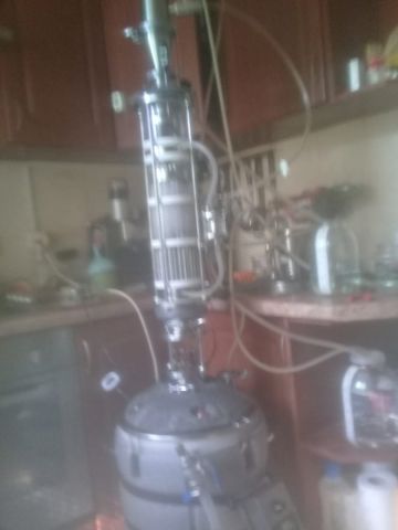

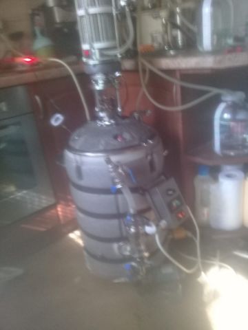

moroz-85 Опубликовано 1 августа, 2019 Опубликовано 1 августа, 2019 (изменено) Здравия всем! Хочу вам показать работу ММЦ на атмосфере. Аппарат одного деда с работы. За 1,5года он слез с говновара, перешёл на РК, БК, ЦП, ТК, а теперь уже и на ММЦ. Короче я ему все мозги промыл, да так, что теперь у него вся хата в железе)))) Решил разместить тут. Это не вакуум, туда он не хочет лезть, но ММЦ обсуждается только здесь, посему, закину пару роликов и фото того, к чему он в итоге параллельно со мной пришёл за это время. За качество звиняйте-снимал он. Пы.Сы: обратите внимание на кипение с браги и с крепкой навалки. Слои по высоте разные. А так же можно увидеть как различается кипение на атмосфере и на вакууме. Изменено 1 августа, 2019 пользователем moroz-85 1
den45 Опубликовано 1 августа, 2019 Опубликовано 1 августа, 2019 Коменты забавные твой дед на видео выдаёт))))
