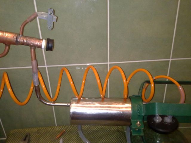

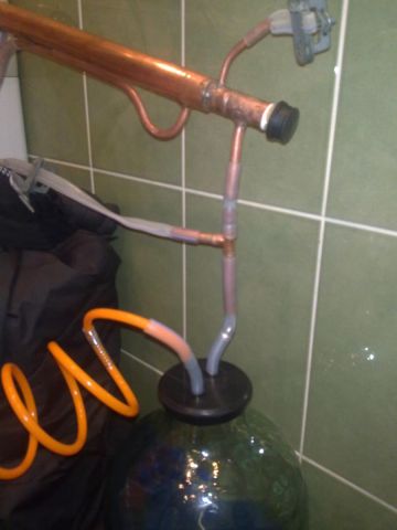

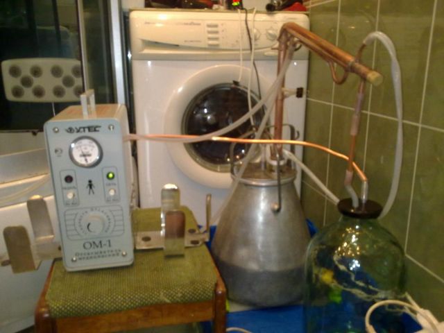

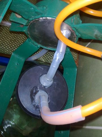

Предбанник Опубликовано 6 февраля, 2017 Опубликовано 6 февраля, 2017 Да -"крышку" когда травит слышно. Я гелем горлышко намыливаю, тогда плотнее обжимается...руками ищешь посадочное место)) но по звуку еле уловимо. По мере усиления разряжения - притягивает и звук исчезает. сильно и без звука травило через отверстия патрубков в крышке. Промазал клеем сейчас регулятор разряжения на четверть понижаю. И давление -0.85 держится.Буду искать. В крышке куба слабое место.
asmel Опубликовано 6 февраля, 2017 Опубликовано 6 февраля, 2017 Похоже. Очень ненадежное для вакуума соединение крышка-горло стеклянной банки. Откровенное заблуждение. В моей системе 2 трехлитровые банки с закручивающимися продажными крышками. Вакуум держится сутками. Методика изготовления крышек: Берешь крышку под банку с резьбой. Впаиваешь пищевым оловом в нее трубки. На внутреннюю часть крышки вырезаешь силиконовый круг по размеру крышки Вклеиваешь круг на внутреннюю поверхность крышки. На трубки, идущие внутрь банки натягиваешь с силиконом кусок силиконовой трубки до самого силиконового круга. Промазываешь стык трубки и прокладки силиконом. Ждешь пока все это схватится. Пользуюсь такими крышками несколько лет - никаких проблем. Главное добиться, чтобы жидкости не попадали под силиконовую прокладку к металлу крышки, иначе проржавеет через пару месяцев до дыр. Герметичность проверяется при переворачивании откачанной банки с небольшим количеством воды. Через дырки полезут пузырьки. Герметичность пропаек трубок нужно проверять на крышке без силиконовой прокладки - иначе не определишь из какой трубки течет. Давление на крышку 3.14*52 = 79 кг, так что задавит любую прокладку. 1
POLE Опубликовано 6 февраля, 2017 Автор Опубликовано 6 февраля, 2017 [b][member=asmel][/b], конечно откровенное заблуждение. Я и не скрываю))) Получается, что своей методикой ты только подтвердил мои "заблуждения". А еще я "заблуждаюсь" в безопасности применения бытовых стеклянных банок в ВД. Поэтому использую нержавстальные приемные емкости. За методику спасибо. Поделись плз как избегать или защищаться от аварийных ситуаций, что могут быть с банками при ВД.

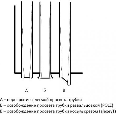

Андрей751 Опубликовано 8 февраля, 2017 Опубликовано 8 февраля, 2017 (изменено) [member=POLE], нужен совет внутренний диаметр стекла 90 мм длина трубок 250 мм что лучше: 1. 44 трубки внутренним диаметром 5,4мм (6) 2. 21 трубка внутренним диаметром 6,5мм (7,5) Изменено 8 февраля, 2017 пользователем Андрей751
POLE Опубликовано 8 февраля, 2017 Автор Опубликовано 8 февраля, 2017 внутренний диаметр стекла 90 мм длина трубок 250 мм что лучше: 1. 44 трубки внутренним диаметром 5,4мм (6) 2. 21 трубка внутренним диаметром 6,5мм (7,5) Первый вариант. Регулировать "чистоту" дистиллята можно высотой уровня флегмы в межтрубном пространстве. Чтобы трубка не заливалась флегмой на выходе (место соединения трубной решетки и трубок) нужно сделать косой срез трубки (идея АлексеяТ) либо развальцевать в юбку (мое предложение). Тогда не будет образовываться буртика флегмы. 1

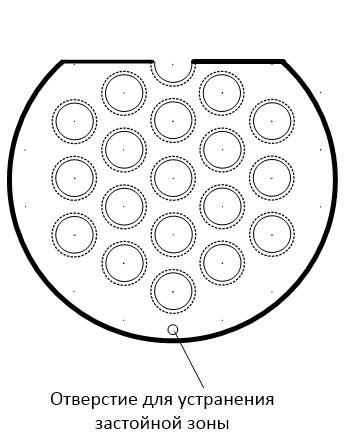

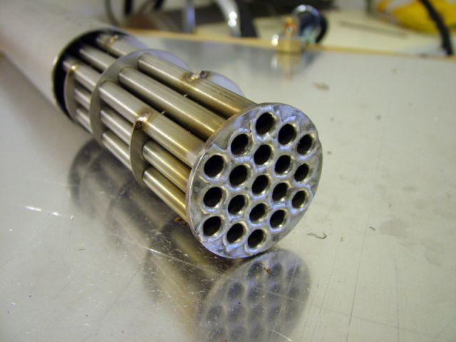

makh Опубликовано 10 февраля, 2017 Опубликовано 10 февраля, 2017 Makh прсьба расказать про обточку резьбы когда делал шлюз какая была резьба сколько мм обтачивал что бы натеканий не было Ничего не обтачивал. Резьба трубная, все из стандартной сантехники. По итогам собрал на сантехническую лавсановую нить с анаэробным герметиком. По ходу, не прошло и полгода, как добрались руки до сварочника -- начал колдырить кожухотрубник. Получилось 19 трубок 8х1 запихать в 52х1.5: Решил сперва короткий сделать (тоже в хозяйстве нужен), с целью потренироваться на кошках перед тем как по неопытности запороть кучу дорогого материала. Для ВД видится такой же, только длинный, например метровый -- намана будет? .) 2
POLE Опубликовано 10 февраля, 2017 Автор Опубликовано 10 февраля, 2017 (изменено) Да круто! Переливные трубные решетки имеют маленькую дырочку (прорезь) напротив среза части решетки? Для ВД видится такой же, только длинный, например метровый -- намана будет? .) Намана))) 4кВт точно скушает на ВД, а может и больше. Подача сверху, слив дистиллята снизу. На укрепление будешь замахиваться? Изменено 10 февраля, 2017 пользователем POLE 1

makh Опубликовано 10 февраля, 2017 Опубликовано 10 февраля, 2017 дырочку (прорезь) напротив среза части решетки? Нету такой дырочки. Но трубы не круглые, какие-то зазоры там есть, не должно быть застоя. Да и прорезать не поздно. На укрепление замахиваться буду, однозначно, но постепенно. Нет нужды делать метровый С одной стороны -- нет такой нужды, с другой -- закрою навсегда вопрос с любой доступной мощей и с любым давлением. Чтоб не думать. чем планируешь охлаждать Пока не имею ясности в этом вопросе. Из водопровода на поиграться, а потом придется решать что-то. Или пивной холодильник добыть как у 223-го, или в кондей теплообменник врезать перед штатным испарителем, или еще чего по месту придумается.

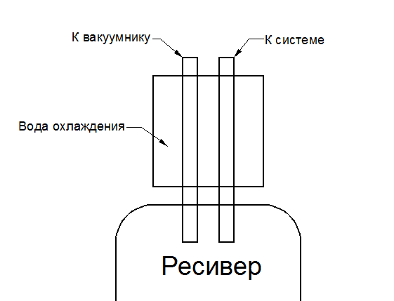

Rudy Опубликовано 11 февраля, 2017 Опубликовано 11 февраля, 2017 (изменено) ...Так и сделал.Кстати,в этот раз даже намека на проскок паров в насос не было и в ресивере было немного жидкости на дне.В следующий раз попробую не ставить предохранительный холодильник перед насосом,может получится еще упростить систему без потери функциональности. Холодильник я бы оставил. Он ведь не сложен и не дорог - в простейшем варианте достаточно вставить змеевик (или просто пару трубок, окруженных водой) и пропустить через него воду перед подачей в систему - нагрева не будет, поток пара (тепла) почти нулевой. Зато не загадишь насос даже если не уследишь за вакуумом. А от выбросов спасет ресивер. Надежнее получится. Изменено 11 февраля, 2017 пользователем Rudy 1 1
