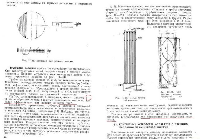

hed1n Опубликовано 12 июня, 2019 Опубликовано 12 июня, 2019 [member=hed1n], Возвращает в куб флегму только 223 Вопрос был про центральную трубку. У тебя/вас её вроде нет. Так какой в ней смысл по сравнению с предложенной мной конструкцией.
moroz-85 Опубликовано 12 июня, 2019 Опубликовано 12 июня, 2019 [member=hed1n], Она была изначально как подстраховка у Олега. Вопрос ее использования стоит на ректификации при атмосфере.
POLE Опубликовано 13 июня, 2019 Автор Опубликовано 13 июня, 2019 Как такая конструкция? да рабочая конструкция. Только зачем трубкой жертвовать, чтобы организовать слив ? Можно же через стенку сделать слив. Насчет слива с межтрубного пространства в процессе перегонки, то видится в этом необходимость при отборе первого ароматного тела прямотоком. Конденсат будет и его нужно убирать. Ну а потом заполняем межтрубное пространство и отбираем тело 2 и отсекаем хвосты. [b][member=moroz-85][/b], уже так делал. Тут схема комбинированного процесса.

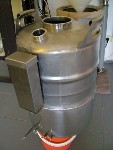

POLE Опубликовано 17 июня, 2019 Автор Опубликовано 17 июня, 2019 К кубам под ваакум имеются какие то рекламации? имеются. Ровные цилиндирические стенки, лучше с зиговкой. Днище и крышка либо сферические, либо конусные. Железо толщиной от 1,5-2 мм. Если днище или крышка будут плоские, то они вогнутся. Если вакуум сильный то и схлопнется кубик. Идеальная заготовка пивная кега.Подробнее здесь
den45 Опубликовано 17 июня, 2019 Опубликовано 17 июня, 2019 Идеальная заготовка пивная кега.ВКУ50 переделанный под наши нужды так же вполне справляется с вд и стоит не в пример новомодным жестянкам.

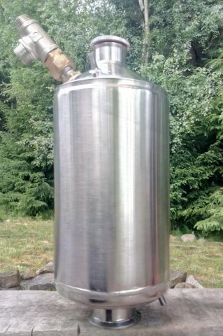

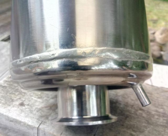

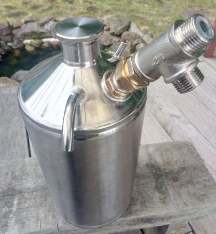

POLE Опубликовано 7 июля, 2019 Автор Опубликовано 7 июля, 2019 Точно пилим)))) Вот конденсатор для Евгения сваял из кеги 4 л. с холодным пальцем из нержогофры 15А. 5

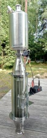

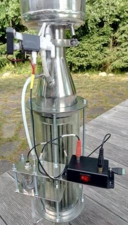

POLE Опубликовано 11 июля, 2019 Автор Опубликовано 11 июля, 2019 (изменено) Собрал в кучку ММЦ конденсатор и автоматику отбора по уровню флегмы в межтрубном пространстве. Теперь предстоит испытать. Изменено 11 июля, 2019 пользователем POLE 4 1
