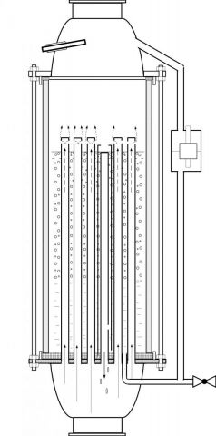

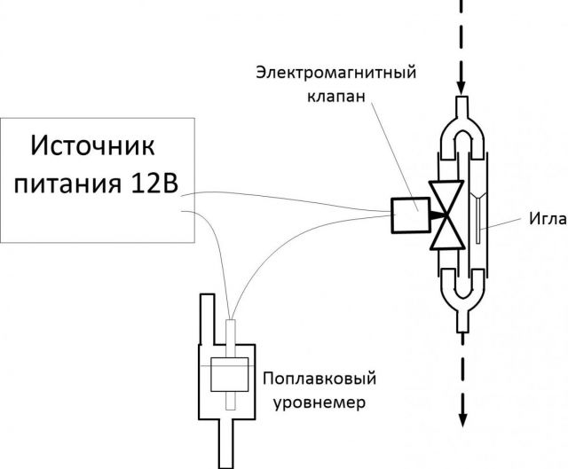

POLE Опубликовано 25 января, 2017 Автор Опубликовано 25 января, 2017 (изменено) Стекло купил по случаю в своем городе. В Гусь хрустальном похожий кварц стоит от 6000р. Индукционка 3 квт, планирую стабилизировать температуру 40гр, деформации незначительные. Трубки уже заказаны вн ф5,4 . Мощность ограничена дефлегматором, ХД5-6000, думаю 2 квт. Управлять насосом по температуре в дефлегматоре. Кварц тут не нужен. Индукционка по любому даст немного взрывного кипения. 40 гр вначале или в конце ВД? Если вначале, то нужен вакуум в - 91-92 кПа (почти предел для охлаждения водой). Если в конце, то вакуум нужен в -95кПа (нужна вода на охлаждение 5-10 С). Насчет деформаций не уверен, но ты можешь это проверить. Заказаны так заказаны (ИМХО дороговато). Деф правильный. 2 кВт вытянет. Управлять насосом по температуре не стоит. Лучше делай стабильный вакуум (насос от датчика вакуума), а температура потихонку будет расти пока спирт не кончится в браге. Для процесса ВД с укреплением на многотрубной мультипленочной царге есть одна тонкость - нельзя "запирать" пар в трубках. Поэтому получается как на рисунке отбор по уровню статр/стопом и узел авт.регулировки флегмового числа . Можно конечно игольчатый краник поставить и время от времени подкручивать. Я так делал пока не поставил автоматику старт/стопа по уроню. Можно и по температуре, но не уверен что уровне флегмы останется постояннным или не истощится. Держать постоянным уровень флегмы в межтрубном пространстве значит обеспечивать нужную степень очистки от хвостов. Олег. И все страждущие чудес Здравствуйте! Раскопал в гараже емкость под фреон. как его использовать? Там один вентиль... штуцер врезать? Купил для вакуумной магистрали трубку для компрессора - розовая такая, в насосах автомобильных используется. Навитая типа пружинка. Думаю без фото понятно. - Подойдёт для нашего дела. . диаметр наверное 6 - 8мм. Пока не мерил. Трубка пойдет. Я в баллоне кран наглухо заглушил. Просверлил две дырки сверху по обе сторона крана. В одну впаял длинную трубку, что заходит немного в баллон (входящая от конденсатора). Во вторую кроткую (откачивающая к насосу). Наружу торчат одинаково примерно на 5 см. Работает Изменено 25 января, 2017 пользователем POLE уточнение 2

POLE Опубликовано 28 января, 2017 Автор Опубликовано 28 января, 2017 (изменено) Да,что то я загорелся есть подозрение,что стеклянную будет проще собрать чем из нержи. Созвонился с продаваном,живёт он гдето за городом по мурмонке,через неделю вроде в мою сторону собирается обещал привезти... Поделишся? ИМХО проще только в плане силиконовой трубной решетки. Для ВД пойдет. Для Атм дистилляции лучше паять. Можно сделать как на рисунке (если пренебречь зрелищем капающей флегмы из трубок) Изменено 28 января, 2017 пользователем POLE
mr_hait Опубликовано 28 января, 2017 Опубликовано 28 января, 2017 проще собрать чем из нержи. и дешевле в хз скока раз... тоже заинтересовало...
POLE Опубликовано 28 января, 2017 Автор Опубликовано 28 января, 2017 и дешевле в хз скока раз... тоже заинтересовало... Дешевле от того, что экономишь время на пайку и припой. Если делать царгу ф 100 мм нужно подумать о высоте и диаметре трубок, мощности нагрева и скорости погона.
den45 Опубликовано 28 января, 2017 Опубликовано 28 января, 2017 (изменено) Поделишся? ИМХО проще только в плане силиконовой трубной решетки. Для ВД пойдет. Для Атм дистилляции лучше паять. Можно сделать как на рисунке (если пренебречь зрелищем капающей флегмы из трубок) Конечно поделюсь Да силиконовая трубная решётка мне нравится как решение Но есть мысль поднять сборку трубок в цилиндре как раз что бы лицезреть капующею флегму... Изменено 28 января, 2017 пользователем den45

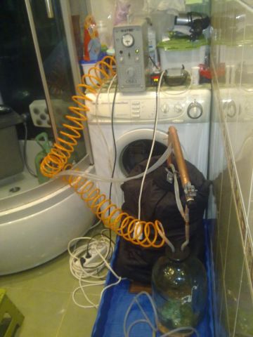

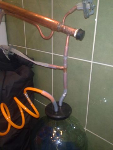

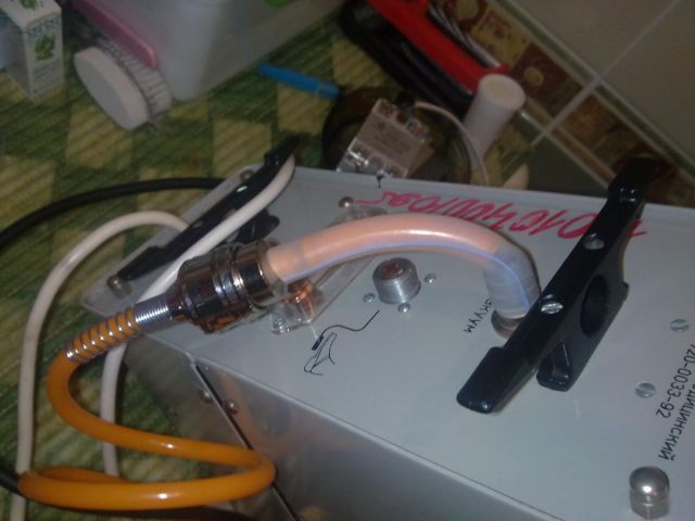

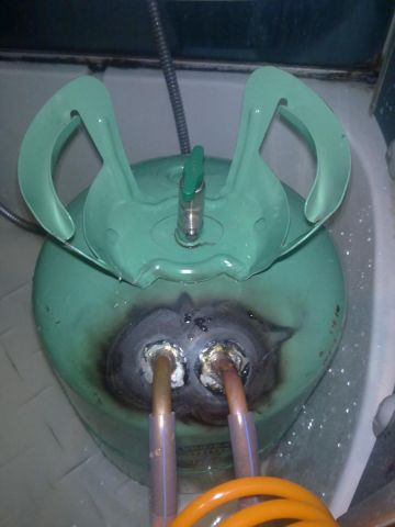

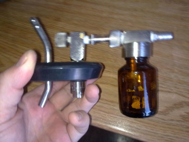

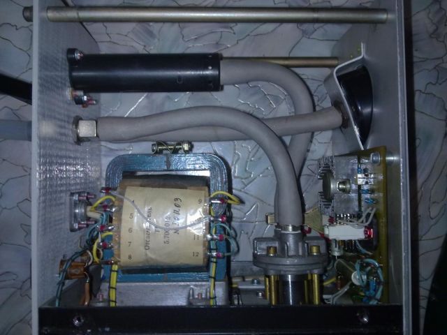

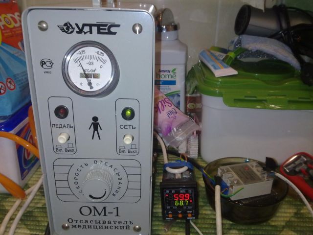

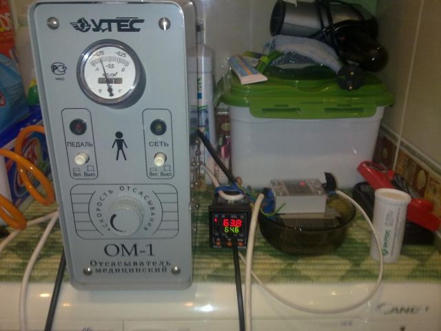

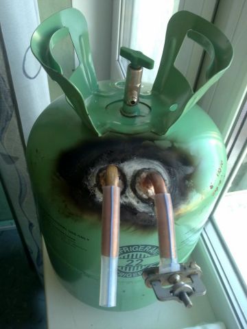

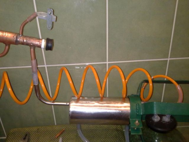

Предбанник Опубликовано 5 февраля, 2017 Опубликовано 5 февраля, 2017 (изменено) уголок для начинающих Предбанник, привет. Как доделаешь, сфоткай, плиз, и подробно опиши схему с "Утесом". шланг для компрессора в месте с коннектами в костараме рублей 270 стоил . коннектор на удивление не травит. поставил его сзади .... шланг очень комфортно обжимается силиконовой трубкой."Утёс" держит о.78 кипение 55грС отбор до 64грС Олег, ты говорил что какой то шланг нужно отключить. ... какой? ))я перевернул этот "краник", но если это обратный клапан - то он у меня не работает. Продувается в обе стороны ... Единственное при закручивание проход воздуха перекрывается. Как я я понял - это устройсвао для сброса разряжения в ёмкости. кто будет делать ресивер, можно без сварки и пайки. в ушастых ручках видны отверстия, по одному с каждой стороны. Можно просверлится под трубку (у меня 10мм) с запасом для силикона. А отверстия в ручках (плюс силикон) будут жёстко фиксировать патрубок.ну и русский быстросъём. наварил на фиксирующию гайку - трубку 10ку.. Изменено 5 февраля, 2017 пользователем Предбанник 3
POLE Опубликовано 5 февраля, 2017 Автор Опубликовано 5 февраля, 2017 Олег, ты говорил что какой то шланг нужно отключить. ... какой? )) Судя по фото, то никакой. У тебя есть реле отключения вакуумной линии от педали (выход сзади коробки). Его можно использовать. перевернул этот "краник", но если это обратный клапан - то он у меня не работает. Продувается в обе стороны ... Это не клапан, а брызгоуловитель. Клапан (шарик) должен быть в больших емкостях, что ты снял. 1
Предбанник Опубликовано 5 февраля, 2017 Опубликовано 5 февраля, 2017 Это не клапан, а брызгоуловитель. Клапан (шарик) должен быть в больших емкостях, что ты снял. про баночку, брызгоуловитель всё понятно. ... я то думал то ты про металлическую часть.Клапан "перелива" есть. ... если его опустить ниже ... то можно выставить необходимый уровень, при котором СС пойдёт в другую ёмкость. В гараже снял подобный только компактнее с куллера. --- Я, вот что не понял... обратный клапан ... если он ставиться на перелив непосредственно в ёмкости, то всё понятно. А в магистраль ... в разрез трубок нужно его устанавливать?...

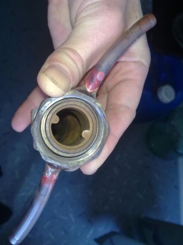

POLE Опубликовано 6 февраля, 2017 Автор Опубликовано 6 февраля, 2017 обратный клапан ... если он ставиться на перелив непосредственно в ёмкости, то всё понятно. А в магистраль ... в разрез трубок нужно его устанавливать?... Да. Между ресивером и насосом. Только у тебя нет автоматического отключения по заданному значению вакуума. Значит насос будет работать все время. В этом случае обратный клапан ничего не даст. Если только руками (или педалькой) захочешь отключать. ИМХО холодильник (обратная клюшка) маловат. Может для ОМ-1 пойдет, но когда перейдешь на более мощный и вакуум поглубже, насос холодильник понадобится мощнее. 1

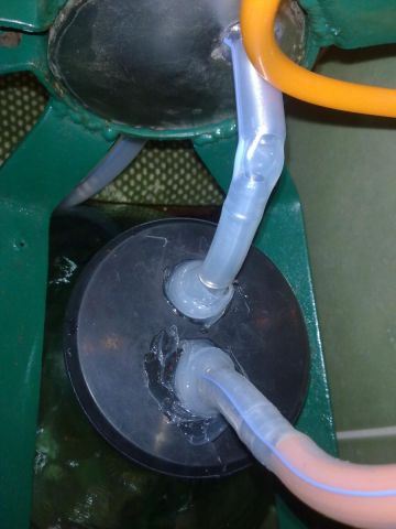

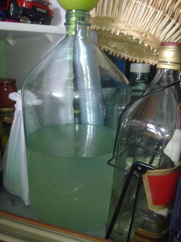

Предбанник Опубликовано 6 февраля, 2017 Опубликовано 6 февраля, 2017 (изменено) ИМХО холодильник ( Да... мало. Модифицировал. Вернулся к истокам.)) Достал из под стола. Хорошо не распилил. Прошёлся силиконом. Давление стало более отрицательным.))) Забросил браги, в СС , пока подбирал режимы. Для НДРФ, пойдёт или нужно ещё на рас перегнать? Изменено 6 февраля, 2017 пользователем Предбанник
POLE Опубликовано 6 февраля, 2017 Автор Опубликовано 6 февраля, 2017 [b][member=Предбанник][/b], мутнячок из-за проскока. Думаю что для НДРФ пойдет. 1
Предбанник Опубликовано 6 февраля, 2017 Опубликовано 6 февраля, 2017 Наверное под крышкой травит. Для вакуума нужно мозги разворачивать )))СС идёт циклично, ... с провокацией взрывного кипения... приходится гнать на средней мощности... уж больно долго сохнет силикон )).
POLE Опубликовано 6 февраля, 2017 Автор Опубликовано 6 февраля, 2017 Наверное под крышкой травит. Похоже. Очень ненадежное для вакуума соединение крышка-горло стеклянной банки.
