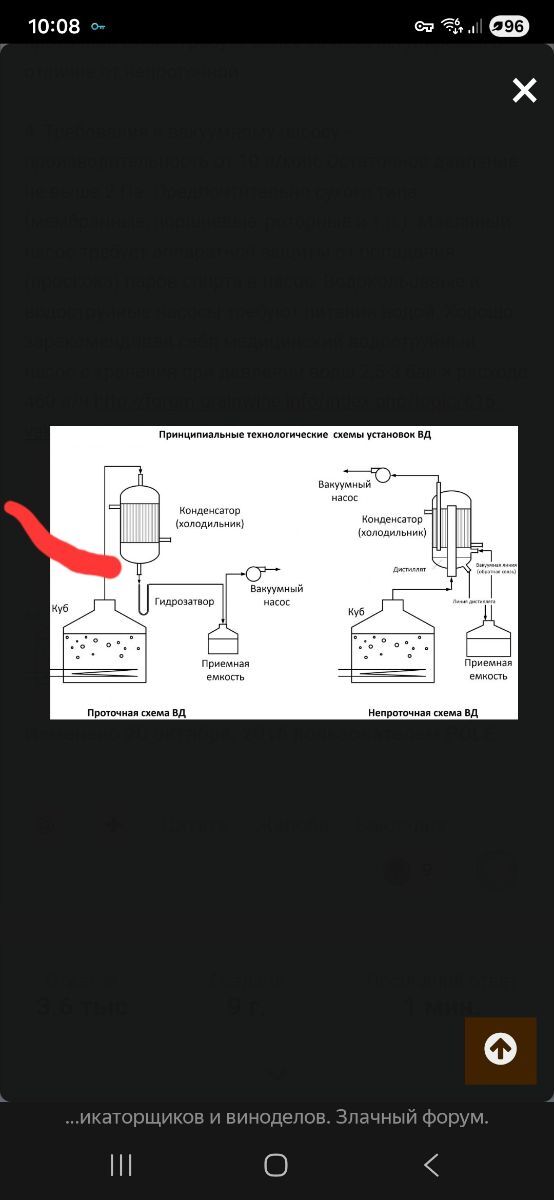

Вот тут на схеме гидрозатвор , насколько он важен ? Я не сделал
1 минуту назад, Dekabrist сказал:
Хороший насос, у меня такого же типа только поменьше, нормально работает.
Спасибо. Буду пробовать.
2 минуты назад, Dekabrist сказал:
Его и покупать не надо было, явно не стоит этих денег
Я в этом мало понимал, брал подешевле,  думал если не получится чтобы не жалко было выбросить.
Да и покупал комплектом.
3 минуты назад, servis177 сказал:
    Он никакой роли не играет. Было бы полезно в приёмной ёмкости соединить трубку с которой капает силиконовым шлангом и опустить до дна, чтобы был в жидкости. Меньше будет унос паров.

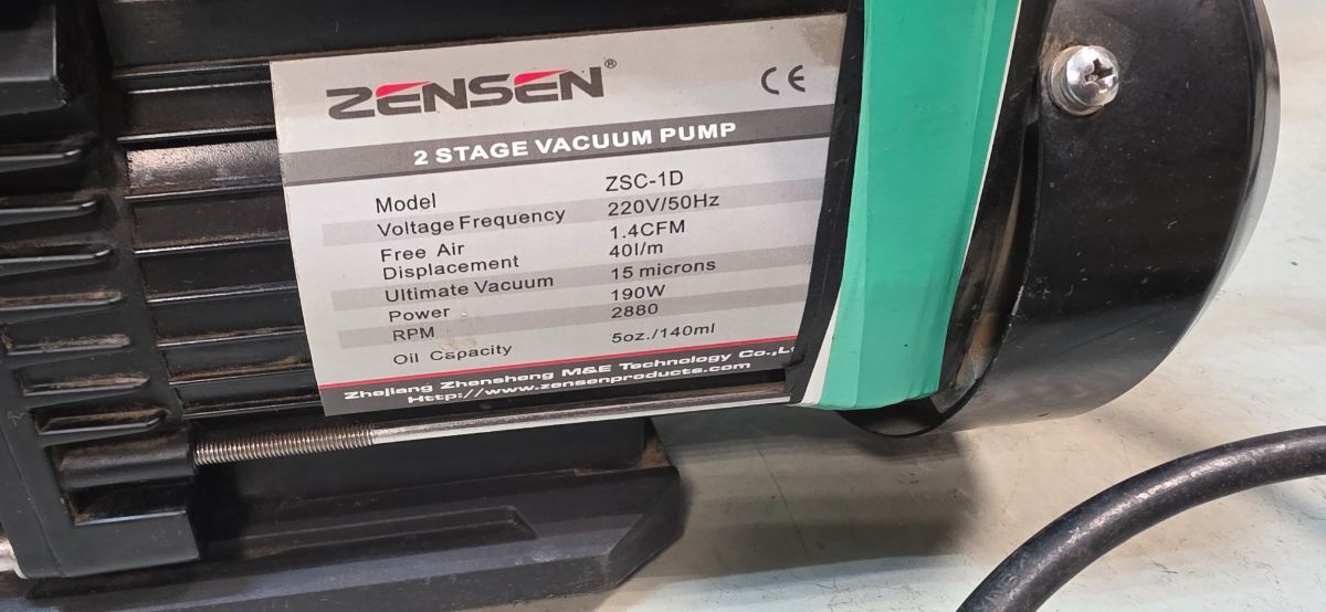

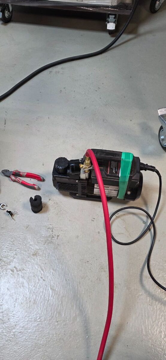

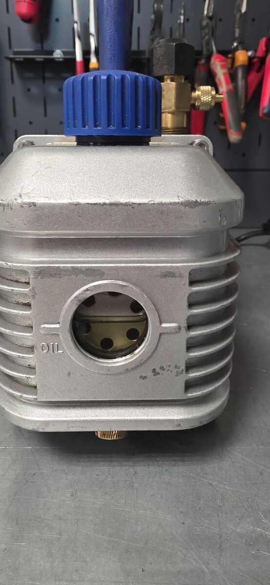

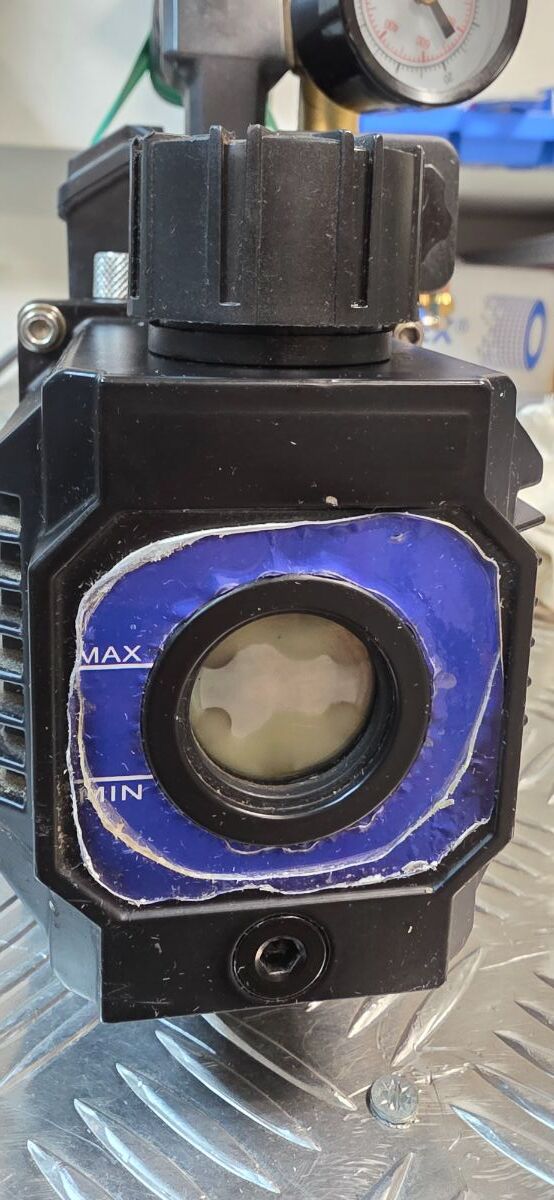

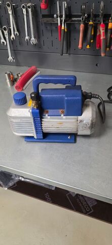

Нашёл ещё один вакуумный насос,  я его покупал чтобы тяжёлые не таскать на объекты. Отмыл, заменил масло, сейчас на него подключился, вакуум
-94 держит
Вот этим вакуумировал с 9 ч 38 мин  до 12 ч 40 мин, масло чистое и не мутнело.

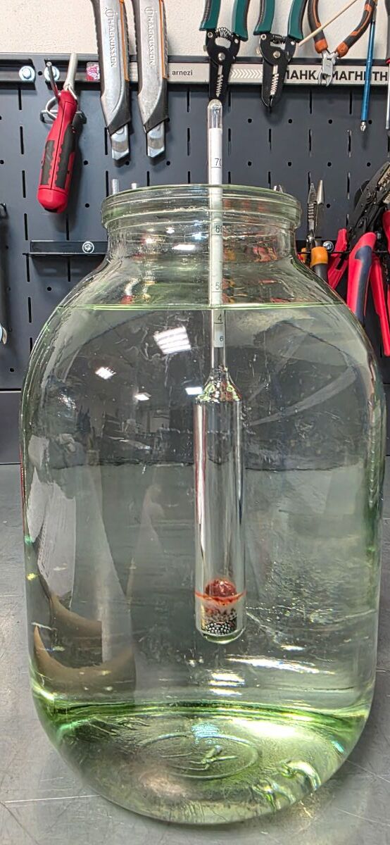

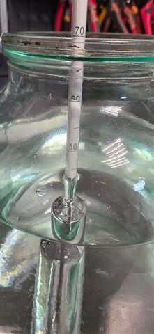

Всё,  закончил отбор.
3 литра сырца с крепостью 45%
Изменено пользователем servis177

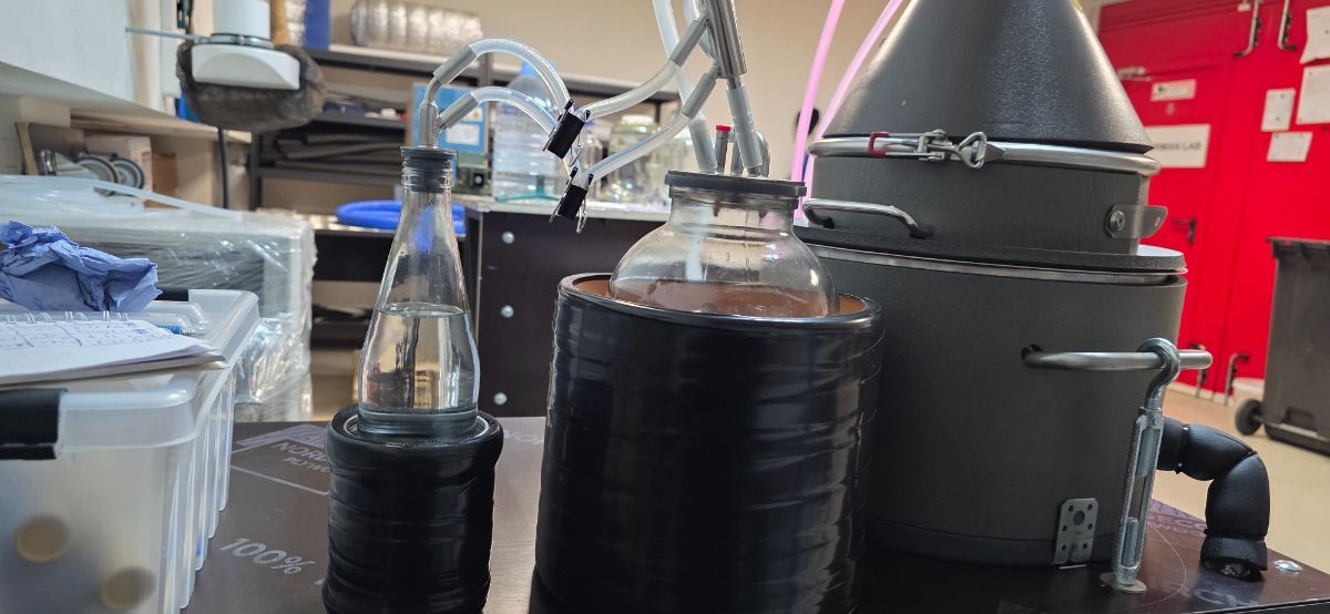

Эх....видео не грузится, 21 минута работы и вакуум  -95 , пары +27,5 и отбор струйный с редкими прерыванием на капли.
На температуру браги датчик не закинул,  подсос тогда идёт, вварю гильзу и тогда на постоянке можно будет снимать показания термометром.
Маленький масляный насос на 40 л в минуту показывает отличный результат.
При вакууме -95.2 словил взрывное кипение, куб дёрнулся и выброс проскочил через верхний выход из дистилятора
Браги мало, греет быстро и вакуум лучше

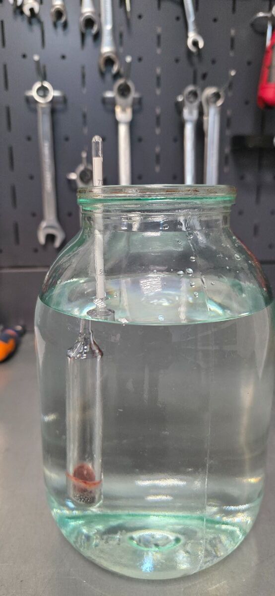

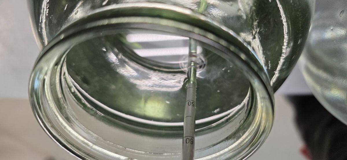

Закончил перегон в 15.42
1.85 литра сырца
Крепость 42%
Вакуум решает всё,  сейчас перегон шёл -93 -94, быстро достаточно.
Банка 2 литра
Масло в вакуумном насосе сильно помутнело.

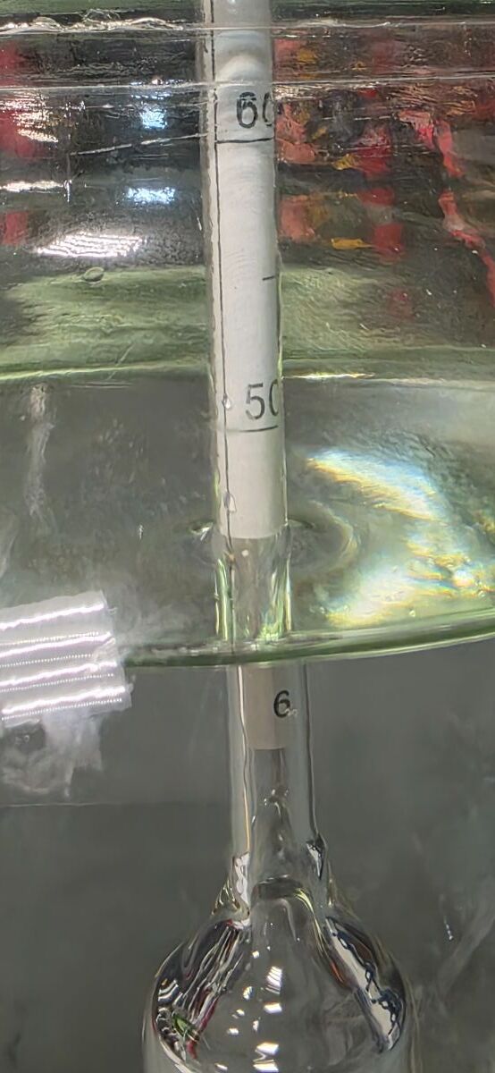

Смешал весь сырец , получился 44%, литров 7 примерно.

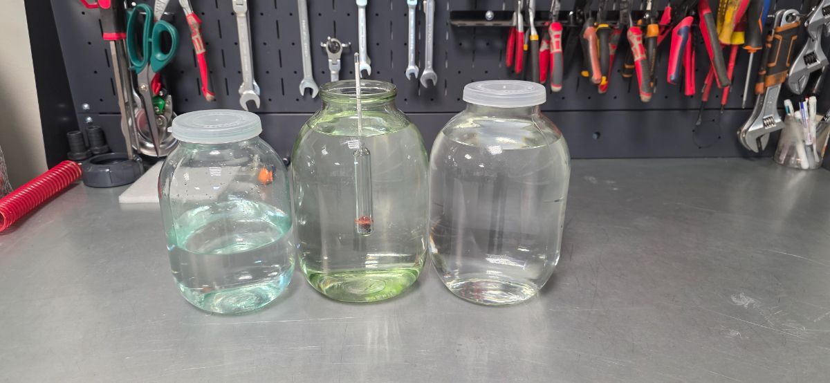

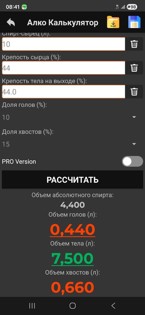

Спирт сырец, 10 литров, крепость 44 градуса.
8ч 11мин - включил , баня +22, уставка +42 , холод +15, пары +20, вакуум -93.5 (циклит часто вкл/выкл)
8ч 22мин первые капли. Баня +37, уставка +42, холод +7, пары +27.5, вакуум -93 (циклит часто вкл/выкл)
8ч 32ммн - баня +38, уставка +39 (уменьшил так как куб начало трясти), холод +8, пары 29.1, вакуум -93 стабильно держит, вакуумник не включается). Уменьшил уставку по причине возникновения взрывного кипения, компрессор отключается периодически.
8ч 51мин - баня +39, уставка +39, холод +5 (меньше сделал уставку), пары +29.6, вакуум -93 стабильно. Отбор голов закончил, 0,45 л. Переключил на отбор тела.
9ч 07 мин - баня +38, уставка +39, холод +5, пары +30 был резкий выброс и вакуум упал до -91, вакуумный насос включился. Вакуум -93,4 в 9ч 12 мин. Отбор покапельный. Уставку уменьшил до +38.
Эрв заменил на кру
9ч.27мин баня +37, уставка +38 (уменьшил), холод +6, пары 28.1, вакуум -94.2 стабильно держит и вакуумный насос не включается даже успел остыть.
После уменьшения уставки до +38 взрывное кипение прекратилось, отбор покапельно.
11ч 14 мин - баня +37, уставка +40 (диф 4), холод +6.7, пары +30.8, вакуум -93.6 вакуум держит стабильно.
Отбор покапельный.
Отобрано 0.5 голов и 1 л тела за 3 часа.

Вакуумный насос заменил на более мощный безмасляный,  купил новым за 10.5 т.р.
В 21.01.2026 в 12:23, servis177 сказал:
Смотрю на озоне, есть насосы 60 л/мин -99кпа и 120 л/мин -93кпа, визуально не отличить. Просто мой насос, давно купленный, достигает где-то -92, можно в нём что-то улучшить/заменить?
