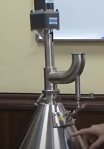

Насчет нержогофры в конденсатор, есть такое соображение:
Надо подобрать диаметр гофры так, чтобы зазор между стенкой конденсатора и колоколом был минимальным. А также, чтобы из внутреннего витка гофры, внутри колокола, не флегма не стекала мимо дна конденсатора, назад в во входную царгу конденсатора (хотя второе вторично, т.к. можно внизу поставить "зонтик", чтобы флегма стекала "куда надо"). И вообще, в идеале, чтобы пар летел только через складки гофры, а не в зазоры между выступающими плоскостями. Если между колоколом и стенкой конденсатора влазит не один слой спирали из толстой трубки, а три слоя спирали из тонкой трубки, то лучше сделать три. Цель - чтобы пар максимально везде соприкасался с холодной поверхностью нержи.
На али есть разная тонкая гофра, таких размеров нет у нептуна:
3/8 "1/2" 3/4 "1" 1 1-4 "1 1-2"
Еще есть соображение по конструкции конденсатора\дефлегматора:
Про максимизацию пути пара вдоль охлаждающей поверхности и переламыванию направления движения пара - об этом даже не говорю, об этом много сказано (хотят и не много сделано). Также не говорю о том, что максимально все поверхности внутри конденсатора должны быть принудительно охлаждаемыми ( и это трудно сделать).
Хочу сказать, о чем мало говорится, и ничего не сделано:
Конструкция должна способствовать максимально быстрому уводу флегмы с охлаждающей поверхности. Потому что именно пленка флегмы более всего мешает пару охлаждаться об холодную металлическую поверхность. Лучшей будет конструкция, где флегма
- по максимально короткому пути стекает с охлаждающей поверхности,
- не попадает с одной охлаждающей поверхности на другую охлаждающую поверхность при стекании,
- уходит по своему отдельному "флегмоотводу" максимально быстро из внутреннего объема конденсатора (для этого можно сделать отдельный "канал" для флегмы и много выходов из конденсатора).

2 часа назад, Олег6 сказал:
Там выше картинка КОЛОКОЛ
Внутренний ряд гофры работает как прямой холодильник
Наружный напротив - как обратный
Если у тебя есть такая штука в металле - попробуй наклонить его +30 градусов положительная клюшка и -30 градусов отрицательная клюшка.
И можно что то количественно оценить,

1 час назад, Олег6 сказал:
все равно стекать будет по гофре с верха витка до низа.
А сейчас с оборота на оборот гофры льёт конденсат
Тем более в обратном холодильнике
Все обороты задействованы

  • Чтобы с витка на виток гофры флегма не стекала, надо класть конденсатор почти горизонтально. Угловую царгу 2" видел только 90гр и 45гр, а надо вроде 100гр.
  • Чтобы пайка входной царги конденсатора не отвалилась, когда весь вес конденсатора, наполненнного водой, будет её вырывать рычагом, нужно под конденсатор сначала сделать "ножку", типа как у 223 (см фото).
Думал над всем этим, пока не хватает вдохновления перейти от мыслей к делу...
4 часа назад, Олег6 сказал:
идеологически правильно - под пайку делать отбортовку, чтобы припаивать не встык а внахлест (две плоскости спаивать, а не перпендикулярный стык)
медный водопровод собирается под пайку только внахлест - получается вполне надежно
Чтобы использовать конденсатор с произвольным наклоном, и не беспокоиться, что у него что-нибудь отломится, можно положить конденсатор на горизонтальную поверхность возле куба (на подставку, гарантирующую нужный угол наклона, или "полочку"), и соединить конденсатор с кубом нержогофрой.
Не нашел готовую царгу из нержогофры, оконцованную 2" клампами. Можно спаять самому из нержогофры DN40 или DN50.
Нептун или с али. Такая выхлопная наверное тонковата.
21 час назад, Олег6 сказал:
Из двух уголков 90 градусных обычных двухдюймовых собирается Узел с произвольным наклоном.
Нашел отводы 2" на 75градусов. Как придет - будут пристраивать "подпорку" под конденсатор. А пока опишу технологию тестирования "насколько увеличивается эффективность конденсатора при его наклоне на 75гр", вдруг кто захочет внести свои предложения:
Поставлю конденсатор сначала вертикально. В бак залью воды, отвакуумирую до -93кпа, подожду пока выйдут газы. Нагрею до кипения. Поток воды охлаждения выставлю снала с запасом, потом - когда пойдет "дистиллят" - уменьшу, чтобы вода охлаждения на выходе из конденсатора была на 5С ниже температуры "дистиллята". Перегоню сколько-то дистиллята следя за температурой воды охлаждения на выходе из конденсатора.
Выключу нагрев, сброшу разряжение. Воду охлаждения не отключаю, чтобы напор остался точно таким же как был.
Поставлю конденсатор под наклоном (вода охлаждения через него идет по прежнему). Выгнанный дистиллят залью обратно в куб (или не залью). Отвакуумирую до прежних -93кпа. Нагрею до кипения. Буду следить за температурой воды охлаждения на выходе из конденсатора. Если она станет стабильно в среднем ниже, чем была на первой итерации, то конденсатор заработал эффективнее..
