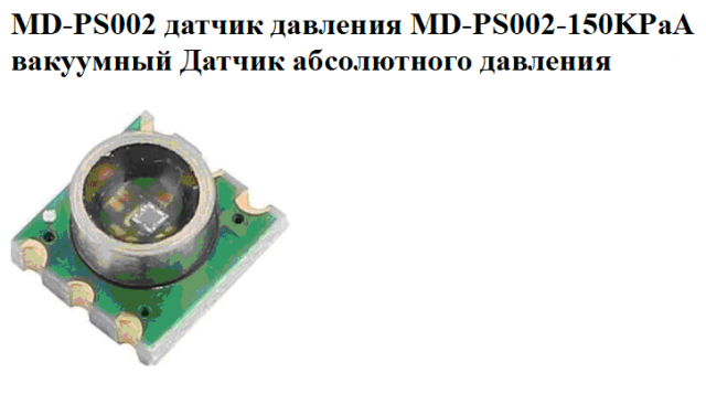

asmel Опубликовано 7 апреля, 2022 Опубликовано 7 апреля, 2022 Копеешный датчик разрежения – работает на изменении омического сопротивления от давления. Никто не пытался подключать его к ПИД регулятору температуры, на вход от термосопротивления? Очень не хочется городить схему на Ардуино.
POLE Опубликовано 7 апреля, 2022 Автор Опубликовано 7 апреля, 2022 22 минуты назад, asmel сказал: Копеешный датчик разрежения – работает на изменении омического сопротивления от давления. Никто не пытался подключать его к ПИД регулятору температуры, на вход от термосопротивления? Валяются две штуки уже 3й год. Руки не доходят. Если подскажешь схему подключения, так чтобы можно видеть показания и управлять по уставкам, то попробую поэкспериментировать
asmel Опубликовано 7 апреля, 2022 Опубликовано 7 апреля, 2022 1 час назад, POLE сказал: Если подскажешь схему подключения Я думал мне кто подскажет. А на самом деле - по-моему без разницы подключать термосопротивления или тензосопротивления. Пороюсь поищу, где-то валяются термосопротивления к моему ПИД регулятору, чтобы сравнить хотя бы порядок этих сопротивлений.
POLE Опубликовано 7 апреля, 2022 Автор Опубликовано 7 апреля, 2022 Датчик VD-PS002 выдает сигнал в mV. Какие значения непонятно. Дата шит нашел только на китайском. В интернете сеть примеры подключения через Ардуину.
asmel Опубликовано 8 апреля, 2022 Опубликовано 8 апреля, 2022 13 часов назад, POLE сказал: В интернете сеть примеры подключения через Ардуину. С Ардуиной понятно - там все можно сделать, но это лишнее железо и лишние заморочки. А тут подключай к любому любому терморегулятору на основе термосопротивлений и радуйся постоянному давлению в системе.
POLE Опубликовано 8 апреля, 2022 Автор Опубликовано 8 апреля, 2022 3 часа назад, asmel сказал: подключай к любому любому терморегулятору Какому? Цифровому, налоговому? вместо какого датчика температуры?
asmel Опубликовано 8 апреля, 2022 Опубликовано 8 апреля, 2022 (изменено) я работаю с таким терморегулятором https://aliexpress.ru/item/1005001675885078.html "вместо какого датчика температуры?" не знаешь какие бывают датчики температуры? рассказываю - термопары, термосопротивления мой терморегулятор работает и с термопарами и термосопротивлениями. Кстати оба датчика выдают анапологовый сигнал. Изменено 8 апреля, 2022 пользователем asmel
POLE Опубликовано 8 апреля, 2022 Автор Опубликовано 8 апреля, 2022 18 минут назад, asmel сказал: не знаешь какие бывают датчики температуры? Наивный вопрос 18 минут назад, asmel сказал: работаю с таким терморегулятором подожду когда ты купишь датчик давления и присобачишь к своему терморегулятору. Если получится с радостью тебе поаплодирую А если без стеба, то если хочешь что-то решить говори конкретней.
asmel Опубликовано 8 апреля, 2022 Опубликовано 8 апреля, 2022 21 час назад, asmel сказал: Никто не пытался подключать его к ПИД регулятору температуры, на вход от термосопротивления? Что здесь неконкретного?

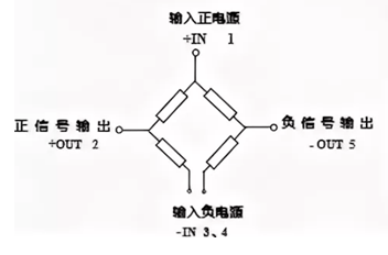

Rudy Опубликовано 8 апреля, 2022 Опубликовано 8 апреля, 2022 (изменено) Датчик измерения давления аналоговый MD-PS002 предназначен для измерения давления неагрессивных газов 150 кПа и вакуума до -100 кПа. Характеристики: • Диапазон измеряемых величин +150...-100 кПа • Погрешность ±0.2% • Потребляемый ток 1 мА • Рабочая температура -40...+125 С • Размеры 6.8х6.8х4.6 мм • Вес 0.35 г Feature: Solid, MEMS technology, high reliability Low cost, small size Standard pressure range :0-15 ,0-30 ,0-50 ,0-100Psia Nonlinear <0.20% FSO Piezoresistive sensing technology, the silicon / silicon-bonded chips, good stability Electrical performance (22 ° C) Environmental conditions Temperature Range Operating temperature -40 to 125 ° C Storage temperature -55 to 150 ° C Maximum overvoltage 6X Usually pressure 2X Compatible medium gas Technical indicators (1)Zero output ± 8 mV / v / ± 10 mV / v Full scale output 65-115 mV / 75-125 mV / 170-280 mV Linearity of ± 0.20% FSO / ± 0.25% FSO Hysteresis and repeatability of ± 0.10% FSO Zero temperature coefficient of ± 30 μv / v / ° C Resistance temperature coefficient of 0.30% / ° C Sensitivity temperature coefficient of -0.20% FSO / ° C Zero Thermal Hysteresis ± 0.10% FSO Long-term stability of ± 0.20% FSO Note: 1, all test values relative 22 ° C, 1mA constant current power supply 2,100 KPA pressure range 3,4295 psi pressure range 4, straight-line output 5, in the 0-70 ° C, the temperature coefficient of typical values. ---------------------------------- Для обработки сигнала с такого датчика требуется следующее. 1. Компенсация нуля 2. Термокомпенсация 3. Инструментальный опер - усиление порядка нескольких сотен 4. АЦП с задаваемым reference или точная стабилизация напряжения на мосте Просто подключить его не получится Изменено 8 апреля, 2022 пользователем Rudy 1 2
asmel Опубликовано 11 апреля, 2022 Опубликовано 11 апреля, 2022 Немного поковырялся с датчиком. Со входом для термосопротивление на терморегулятор https://aliexpress.ru/item/1005001675885078.html не получилось. Там сопротивление порядка 100 ом, а на датчике давления, сопротивление от 500 ком. Следующий вариант - подавать на датчик с внешнего источника напряжение (нужно подобрать) и добиться на подключенном последовательно к датчику резистору, напряжения несколько милливольт (такое же как возникает на термопаре) и подавать это напряжение на термопарный вход терморегулятора. Если это получится, то по-любому будет проще, чем с Ардуиной.

makh Опубликовано 15 апреля, 2022 Опубликовано 15 апреля, 2022 07.04.2022 в 12:57, asmel сказал: Никто не пытался Пытался. Нуждается в калибровке. Показания расходятся на десятки процентов с одним и тем же АЦП и проводами. Забыть как страшный сон. 1
