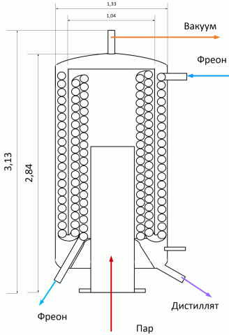

как кто видит конструтив фреонового дефа?
Думаю, что для начала нужно определиться с температурой поверхности охлаждающих элементов конденсатора, а так же с  мощностью, которую хотелось бы утилизировать в конденсаторе(может образоваться "шуба") . Кроме того, отрицательные температуры на поверхностях конденсатора не слишком хорошее решение для укрепляющих царг(переохлаждение возвратной флегмы), да и для прямоточных аппаратов тоже.  Поэтому, как мне кажется, прийдётся иметь дело с промежуточным теплоносителем.
13 часов назад, makh сказал:
Конструктив из трехконтрурного змеевика. Трубка нерж ф10мм наружный.
Дома делать прямое охлаждение фреоном опасно. Любая разгерметизация - и фреон в воздухе.
Правильнее сделать промежуточный теплообменник, залить туда воду или тасол и охлаждать его. И насосом подавать в деф и сборник дистиллята.

Сяду почитать кондейщицкие учебники на выходных, надо понять как и в каких пределах можно разбираться с изменением объема фреонового контура..

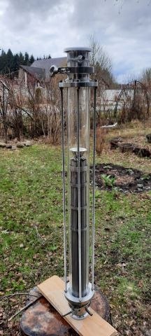

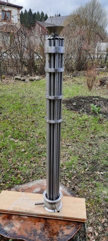

Сделал и апробировал 2 дюймовую ММЦ на 16 трубках ф 6,5х7,5. Работает на 2 кВт. Качество дистиллята не проверял.
Изменено пользователем POLE

1 час назад, POLE сказал:
Есть вопросы:
  1. Какая общая  высота ММЦ и длина трубок при этом?
  2. Что дал капельный слив снизу ММЦ в куб?
  3. Увеличилась ли крепость получаемого дистиллята?
  4. Какой принцип управления перистальтическим насосом - по уровню жидкости в ММЦ или как то иначе?
  5. Видно, что ты применил несколько трубных досок расположенных по высоте трубок в ММЦ - это попытка проверить принцип "йолки", о которой твердил Олег 6?
@Юнга отвечаю.
1. Длина трубок 50 см. Высота стекла царги 59 см, но это просто такая была. не хотел стекло резать.
2. С капельным сливом предполагалось, что не будет накапливаться некипящяя флегма в ММЦ. Не получилось поймать баланс. Остановился на прежнем подходе - периодическая перезагрузка ММЦ.
3. Крепость осталась той же. Количество ступеней переиспарения не изменялось.
4. Управление перист насосом по регулировке оборотов двигателя. Это для эксперимента. Мне работать перистальтикой неудобно.

1 час назад, Юнга сказал:
да. Проверил. Елки у меня не получилось, хотя на тарелках кипит флегма и трубки равномерно омываются.
При пустой ММЦ наблюдал как медленно стекает флегма по трубкам и при малой мощности почти ничего внизу не накапливается. Все испаряется.
Но скорость процесса небольшая. При увеличении мощности нагрева, флегма стекает и накапливается в ММЦ. Потом закипает. От пленочного испарения переходим к объемному кипению в ММЦ. В этом случае удалось форсировать режим отбора при 2 кВт нагрева (с учетом теплопотерь).  Нагрев выше 2,5 кВт гарантированно приводит к захлебу трубок.
Это только первые эксперименты. Технологию укрепления на ММЦ с длинными трубками нужно отработать исходя из критерия качество дистиллята.
И тут много чего, в т.ч. содержание хвостов в браге и пр.

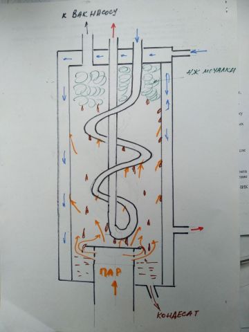

4 минуты назад, Олег6 сказал:
Внутри спирали нержогофры останется цилиндрическая "дыра" 20мм. Непонятно, как в такую узкую полость подать пар, чтобы флегма не стекала с нержогофры назад.
Обрати внимание на устройство холодильника Димрота - внутри спирали идёт наверх трубка, если эта трубка диаметром 16мм(у меня так) или 20мм, то никакой дыры не будет.(16+16+16=48мм + 4зазора по 4мм  или 20+20+20 =60 - без зазора.
10 минут назад, Олег6 сказал:
Пар подаётся снизу, а флегма как раз и должна стекать с нержгофры вниз - навстречу пару.
13 минут назад, Олег6 сказал:
Будет ли такой колхоз держать давление воды + разряжение для внутреннего слоя, сомневаюсь.
У меня держит относительное давление 2,5кг/см2
2 минуты назад, Юнга сказал:
приведи схему пожалуйста. Непонятно как ловить флегму чтобы отвести из системы
и, в частности, вопрос: разве 16-20мм вход для пара - это не заужено? из испарительной системы пар идет по 2".
1 час назад, Олег6 сказал:
Схему публиковал раньше, всё перелистал и не нашёл. Нарисовал по новой.
15 минут назад, Юнга сказал:
Нарисовал по новой.
Спасибо.
Нарисовано в пропорциях, наверное, как у тебя сделано. С коаксиальной трубой 60\100 пропорции совсем другие.
Часть конденсата в такой схеме стекает в пароподводную трубу; там, видимо, надо ставить узел полного отбора (если мне надо отводить всю флегму наружу для каких то целей).
