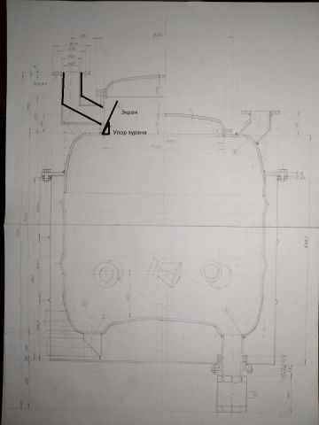

Так я уговаривал@Mitrich сделать отвод пара из куба в боковой стенке куба, уговорил я и себя. Но после проведенных испытаний мешалок я увидел как образуется внутри вращающейся жидкости конус, в результате чего уровень жидкости в кубе повышается и может достигать отверстия для вывода пара, что заставило меня призадуматься над вопросом: а в каком месте должна быть врезка патрубка для вывода пара чтобы свести к минимуму риск брызгоуноса. Правда, как сказал @POLE
07.02.2021 в 15:19, POLE сказал:
Брызгоунос легко гасится экраном. Проверено многократно.. Нет проблем установить экран у бокового выхода пара.

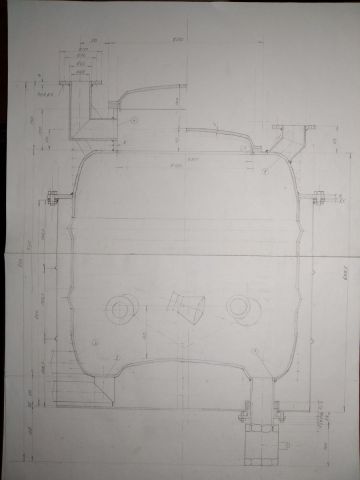

но у меня пока нет мыслей(опыта) как это сделать на практике, поэтому я решил прорисовать возможные варианты конструкции моего будущего куба и обсудить с Вами коллеги все недостатки и ошибки, которые могут мне создать проблемы  при дальнейшей эксплуатации  куба с водяной рубашкой. Конструкцию подшипникового узла для донного привода мешалки пока в деталях проработать не могу из-за непроведенных испытаний мешалок на модельном заторе. А затор приготовить не могу потому, что пока не додел крышку куба, так как до конца не проработал основной конструктив куба. Короче одно цепляется за другое. Но как то нужно двигаться дальше, поэтому просмотрите эскиз общего вида моего куба и выскажите Ваше  мнение какой из варианов, преложенных мной является наиболее приемлемым с точки зрения дальнейшей эксплуатации куба.
Я рассмотрел два варианта размещения на боковой стенке куба отверстия для выпуска пара:
Вариант №1 (поз. 5 на эскизе) - выпускной патрубок врезан  в сопряжение боковой стенки с горизонтальной стенкой под некоторым углом.  У этого варианта есть ряд положительных для меня моментов:
  •  Цены вопроса и сложность изготовления. Это для меня наиболее более простой и дешёвый вариант по сравнению с другим(поз 4), т.к. объём расходуемых материалов и сварочных работ по алюминию минимальный.
  • Высота от верхней точки люка куба до дна рубашки минимальна и составляет 608,5мм. Эта высота позволяет мне без применения каких бы то ни было дополнительных приспособлений обслуживать такой куб с высоты моего роста, даже с учетом увеличения высоты при применеии шасси.
Но есть у такой конструкции и один существенный недостаток - при образовании конуса уровень жидкости может повысится до этого отверстия и брызгоунос, наверное, будет значительным. Проведенные испытания мешалок показали, что при заполнении куба 90 литрами жидкой браги это неизбежно, правда, я пока не знаю как это будет в случае с реальным затором, но думаю, что примерно так же. Пока вижу только два решение этой проблемы- снижение уровня жидкости(уменьшение объёма перегоняемой браги) или уменьшение скорости вращения мешалки. Может быть есть ещё одно решение этой проблемы - размещение экрана, но у меня нет подобного опыта и я не понимаю как в моём случае его правильно сконструировать, единственное что знаю точно - реверсов во вращении мешалки не будет.
    Вариант №2 (поз.4 на эскизе) -  к кубу должна быть приварена горловина(Д=320мм и Н=100мм), а затем в неё вварен выпускной патрубок.
  • Думаю, что в этом случае отверстие будет находится в недосягаемой для брызг зоне. Что позволит не ограничивать скорость вращения мешалки при 90% заполнения куба жидкостью. Это положительный момент.
  • Возрастает материалоёмкость и объём выполняемых работ, что повышае стоимость затрат. Это отрицательный момент.
  • Высота от верхней точки люка куба до дна рубашки составляет 708,5мм. Обслуживание такого куба будет менее комфортным для меня  в случае применения шасси для куба. Это возможно отрицательный момент, а может и терпимо будет - всё зависит от высоты выпускного патрубка для содержимого куба.
Таким образом есть ещё одна задача, которую необходимо решить сейчас - это диаметр и место врезки  патрубка для выпуска барды из куба.
Что касается диаметра патрубка, то у меня нет практических знаний - какой  диаметр  должен быть минимально, максимально - я понимаю, что пределов нет. Т.е. нужен Ваш практический совет  по минимально приемлемому диаметру проходного отверстия для выпуска зерновой барды из куба.
Место врезки  патрубка для выпуска барды из куба. Я рассмотрел три варианта врезки выпускного патрубка(поз.1, поз.2 и поз.3 на эскизе).   Куб имеет легко-разборную конструкцию, а не цельно-сварную, т.к. колба куба алюминиевая, а корпус рубашки из нержавеющей стали, в связи с этим обстоятельством возникает вопрос герметизации выпускного патрубка в корпусе рубашки( к корпусу колбы патрубок будет приварен). Учитывая возможные вибрации от привода мешалки я решил осуществить герметизацию прохода патрубка через корпус рубашки посредством сальникового уплотнения с поджимной буксой для всех вариантов, но подробно разрисовал только на поз.1.. Такое соединение гасит вибрации от патрубка к корусу рубашки и не критично к центровке патрубка в отверстии, очень простое в исполнении, не требует обслуживания  и долговечно в эксплуатации.
Вариант №1 (поз1 эскиза)Выпускной патрубок вварен под углом 90градусов к плоскости дна куба и проходит дно рубашки также перпендикулярно.
  • С точки зрения монажа колбы куба  в рубашку - это самый удобный вариант. так же это наверное самый правильный слив с точки зрения скорости опорожнения и отсутствия перегибов или колен. Это положительный момент.
  • Высота куба увеличивается на 128мм(без учёта высоты шасси и организации высоты слива), поэтому говорить об обслуживании такого куба с высоты моего роста без доп. приспособлений говорить уже не приходится. Это весьма отрицательный для меня момент.
Вариант №2 (поз2 эскиза)Выпускной патрубок вварен под углом 90градусов к плоскости дна куба а  корпус рубашки проходит не через дно, а  через боковую стенку перпендикулярно ей.
  • Более простой способ врезки в дно, чем вариант №3. Уменьшается высота куба на 128мм, что может быть позволит обслуживать его с моего роста. Вроде как положительный момент.
  • Сварное колено - стык и шероховатость в месте сварки стыка. Отрицательный момент.
Вариант №3 (поз3 эскиза) Выпускной патрубок вварен под углом 180 градусов к плоскости дна куба(параллельно дну) а  корпус рубашки проходит  через боковую стенку перпендикулярно ей.
  • Отсутствуют перегибы и колена на пути эвакуации барды из куба, отсутствую шероховатости на сварых стыках. Так же как и ввариаенте №2 уменьшается высота куба. Повышается высота слива на 70мм по сравнению с вариантом №2(я уже не говорю о варианте №1). Дешевле чем вариант №2 и №1. это всё положительные моменты.
  • Воможен небольшой порог между дном куба и дном патрубка. Отрицательный момент.
Таким образом, хотелосьбы узнать Ваше мнение по интересующим меня вопросам. Буду весьма признателен за Ваши дельные советы.
9 часов назад, Юнга сказал:
ИМХО сливной патрубок вертикально вниз на 2 дюйма.
Люк и патрубок 45-60 гр выхода пара. В люке можно установить небольшой съемный экран под углом.
И конечно сделать подставку для обслуживания куба.

38 минут назад, POLE сказал:
"45-60гр выход пара" -ты имеешь ввиду патрубок для выход пара, как это изображено на поз.5   моего эскиза?  По поводу расположения люка и экрана в нём тоже не понятно, может схематично от руки изобразишь?

40 минут назад, Юнга сказал:
@moroz-85  какой  диаметр выпусного патрубка на твоём кубе?
6 часов назад, POLE сказал:
2 часа назад, moroz-85 сказал:
у меня слив 1,5”, но я бы делал 2”.
У меня есть два шаровых крана:
  1. шаровый кран на 2"(диаметр присоединительной резьбы 57мм). Я промерил диаметр проходного отверстия в шару - 46мм(46/25=1,84")
  2.  шаровый  кран с диаметром присоединительных резьб 42мм( 1,25"), диаметр проходного  отверстия в  шару -30мм.
Получается что внутренний диаметр 30мм маловат для прохода зерновой барды(неужели забивается такой проход?) и нужно устанавливать кран с диаметром в шару 46мм? Я уточняю размер по диаметру проходного отверстия в шару потому, что считаю - мне нужно изготавливать алюминиевые патрубки с внутренним диаметром равным внутреннему диаметру шара, чтобы избежать ступенек внутри сливного тракта.
Изменено пользователем Юнга
@Юнга У меня колом встает, да так, что весь куб полный жижи не может продавить пробку.
Вариант №1 от den45: после перегона развакуумировать систему открытием нижнего крана слива - засасываемый в систему воздух пробьет пробку
Вариант №2 классический: через тройник после основного крана под углом врезать кран на 1/2" и подавать в него воду, пробивая пробку.
3 минуты назад, Юнга сказал:
у меня бывает палки корицы застревают, и прочая трава недоломаная. Частенько ершиком чищу.
