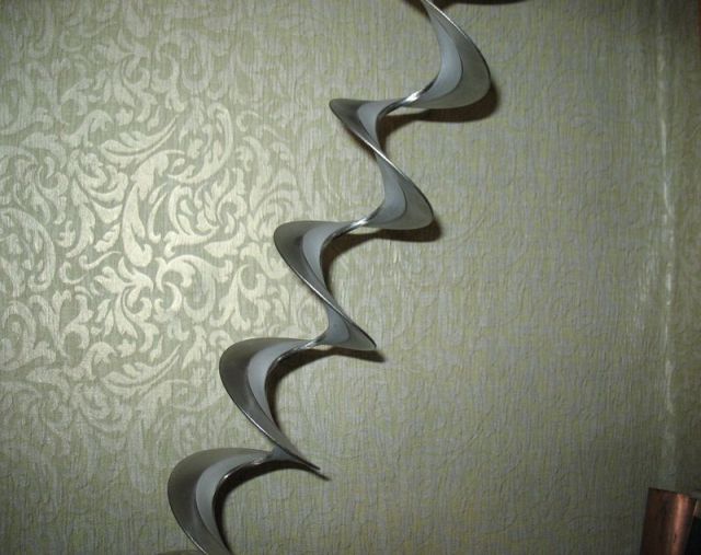

Олег6 Опубликовано 10 февраля, 2021 Опубликовано 10 февраля, 2021 @Юнга я говорю про пароген, работающий под разряжением. Почитай мои сообщения. Вот мешалка, дающая максимально вертикальный поток
Юнга Опубликовано 10 февраля, 2021 Опубликовано 10 февраля, 2021 2 минуты назад, Олег6 сказал: Вот мешалка, дающая максимально вертикальный поток Обрати внимание на приводной электродвигатель, чисто визуально, зная размеры бочки могу сказать, что его мощность не менее 3кВт- это значительно больше чем VJ(думаю раз в пять больше). 5 минут назад, Олег6 сказал: @Юнга я говорю про пароген, работающий под разряжением. Почитай мои сообщения. Но для клейстеризации зерна ведь всё равно к кубу придётся подводить тепло, наверное всё той же рубашкой. Ну и автоматизировать процесс подвода пара из парогенератор в куб в нужном количестве в вакууме, а так же всё связать с мощностью конденсатора придётся. И всё это для того чтобы не делать мешалку....

Asus Опубликовано 11 февраля, 2021 Опубликовано 11 февраля, 2021 (изменено) 15 часов назад, Олег6 сказал: Вот мешалка, дающая максимально вертикальный поток Олег, это именно то, о чём я толкую не один год, Но нужен винт в трубе, а не просто лодочный пропеллер, и нужен он для работы, в т.ч., и с густыми брагами на разных скоростях вращения. . Изменено 11 февраля, 2021 пользователем Asus
Олег6 Опубликовано 11 февраля, 2021 Опубликовано 11 февраля, 2021 @Asus , у тебя спираль есть, но, как я понял, мешалки нет. Юнга и Митрич сейчас делают мешалку. Наверняка, есть и другие "люди за кадром", которые сейчас делают мешалку. Имея готовую мешалку, вместо vj, или других лопастей, приспособить на ось шнек в трубе, - дело уже простое. Может, кто попробует.. 1
Юнга Опубликовано 11 февраля, 2021 Опубликовано 11 февраля, 2021 (изменено) 2 часа назад, Asus сказал: нужен винт в трубе, а не просто лодочный пропеллер, и нужен он для работы, в т.ч., и с густыми брагами на разных скоростях вращения. Я понял, ты хочешь засунуть шнековый насос в куб. Хочу сказать, что шнековый насос не относится к объёмным - это насос трения, т.е. в основе работы шнекового насоса лежит трение перемещаемого материала о поверхность шнека, поэтому он будет эфективен при перемещивании густых браг, пастообразных или сухих веществ, как в сельском хозяйстве для перемещения зерна(там он называется нория), а вот то что касается не густых заторов, то он будет не эффективен, другими словами он не универсален. Я думаю, что VJ более универсальный и справится с густыми заторами(видео) Изменено 11 февраля, 2021 пользователем Юнга 1
