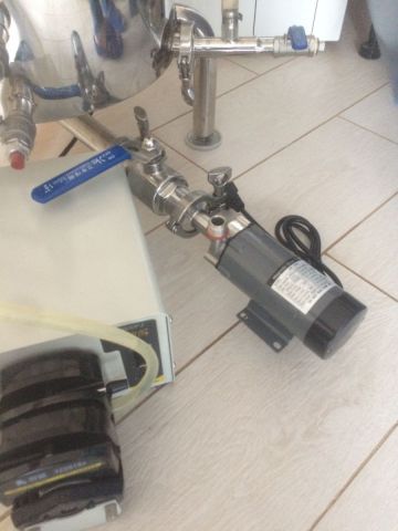

В эти выходные работой по сливу барды себя открестил - подключил циркуль на слив куба. Наконец-то. На минуточку, насос пролежал 4 года))
ну вот, теперь точно узнаем, может ли этот насос качать дробину. Колесо у него вроде полуоткрытое - застревать дробине негде. Но момент небольшой (мокрый ротор) - пробке легко образоваться.
Может, и этим насосом можно будет мешать брагу на вакууме.

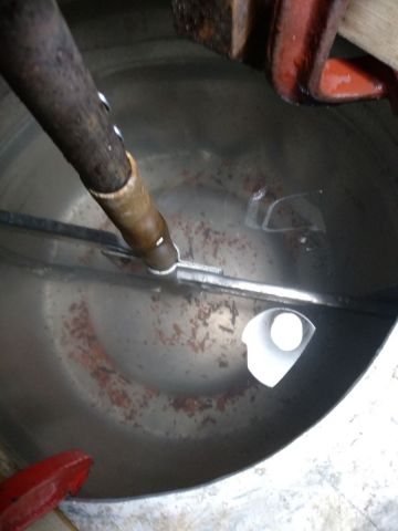

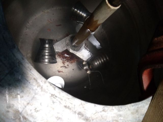

06.02.2021 в 20:44, Asus сказал:
Николай,  для нас, в VJ - мешалке, главное - вектор скорости вертикальной циркуляции.
Алексей, я не понял твою реакцию на испытание моей рюмочной мешалки, я решил что ты сомневаешься в том, даёт ли эта мешалка вертикальную циркуляцию, поэтому решил переснять ещё раз видео работы мешалок и при этом ввёл в жидкость цветовые маркеры для придания визуального эфекта. После повторного опыта по поведению цветовых маркеров стало понятно , что рюмочная мешалка даёт вертикальную циркуляцию- маркеры уносятся со дна на поверхность и распределяются по объёму, а рамная мешалка перемешивает жидкость слоями в параллельных плоскостях - маркеры так и остались вращаться в придонной области, слои между собой не перемешиваются не смотря на практически одинаковый конус от вращения жидкости.
Очень интересно было наблюдать картину расположения мркеров после полной остановки циркуляции жидкости, казалось бы маркеры должны были осесть на периферии окружности - у стенк сосуда, но всё оказалось не так(фото):
  • Рюмочная мешалка - маркеры осели по центру дна(в выпуклой части моего куба)
  • Рамная мешалка - маркеры осели ближе к стенкам сосуда( в донной впадине).
Думаю, что это подтверждает мои выводы о различниях в циркуляции жидкости при работе этих мешалок. С моей точки зрения рюмочная мешалка рулит.
Изменено пользователем Юнга
37 минут назад, Олег6 сказал:
Да мне как-то этот момент и не интересен. Я его разбирал -там крыльчатка на магните... доверия для дробины не внушает вовсе. Чисто как по пивному, для циркуляции и создания фильтр-слоя - ДА. А так - засрётся. На жидких брагах по белой и на сахаре, то почему бы и нет. Прокладку только надо поменять. Травить будет. Могу как-нибудь ещё через года 4 это попробовать))

Немного модернезировал свой стенд и определил моменты сопротивления возникающие на валу мешалок при их работе(в динамике) на воде при 90литрах объёма:
  • Рюмочная мешалка - момент на валу растёт плавно(что немаловажно при пуске в работу, после достижения величины 1кг*0,15м=0,15кг*м=1,5 Н*м расти перестаёт, хотя скорость вращения повышается и циркуляция тоже;
  • Рамная мешалка - момент сопротивления максимален при трогании 4,7кг*0,15м=0,705кг*м=7,05н*м, затем при увеличении оборотов(и скорости циркуляции) момент сопротивления уменьшается до 3кг*0,15м=4,5 Н*м, что в 3 раза больше чем у рюмочной мешалки.
Таким образом, чтобы обеспечить визуально  одинаковую циркуляцию(по величине конуса, а  не по эффективности даже) для привода рамной мешалки потребуется двигатель в 7 раз мощнее(чтобы обеспечить пуск в работу), чем для рюмочной, при этом расход электроэнергии будет в 3 раза больше у рамной, чем у рюмочной мешалки - браво "VJ", снимаю шапку и низко кланяюсь:giveheart:
