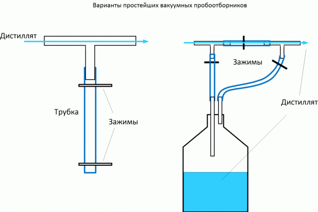

Допустим, простейший отборник на тройнике: сверху ссж приходит, вниз ссж уходит, вбок установлен мех клапан ("наш" алюм). При -95кпа шприц 50мл вытянет ссж из клапана?

смотря какой шприц и какое усилие.
Не нужен шприц и клапан.
Тройник, отрезок силик шланга ф6мм внутр и два зажима. Для пары капель хватит.
Либо пузырек через байпас. См рисунок.

6 минут назад, POLE сказал:
Спасибо. Гениально.
IMHO можно ещё проще (ещё гениальнее ?) - пузырёк без бай-пасса, просто вниз от тройника.
13 минут назад, POLE сказал:
Если шприц тянет с атмосферы до -95кпа, то он должен создать разряжение более 5%. Значит, чтобы высосать 50мл (для замера крепости), надо шприц более 1000мл. И это в идеальных условиях. В реалии, наверное запас нужен раза в два. Значит, надо ставить еще один клапан "наоборот" и качать много раз. Отбороник с пузырьком, наверное, предпочтительнее. Но есть и минус - насос включаться будет при подключении пузырька в линию.

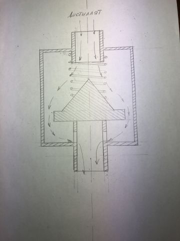

Не добавлю я никакого сопротивления на всасывающем патрубке - всё дело в конструкции обратного клапана. Пружина будет принудительно удерживать клапан в открытом состоянии со стороны вакуума(можно обойтись и без пружины, если расположить клапан вертикально) и дистиллят бесприпятственно будет попадать внутрь насоса, как только давление внутри трубки превысит давление в системе(лопнула трубка) - клапан закроется.

Насосу легче не будет, наоборот, если площадь тарелки клапана( шарика,  конуса и т.п) будет больше площади поперечного сечения внутреннего отверстия трубки, то сила, которую нужно приложить для открытия клапана увеличится:
                                                          P=F/S ,
где:
           Р-атмосферное давление,
           F- сила действующая на тарелку клапана для её открытия,
           S- площадь поверхности тарелки.
                                                          F=Р*S
Чем больше площадь сечения тарелки, тем больше сила, которая будет действовать на тарелку и на стенки трубки.

@Юнга как соорудишь такой клапан, пришли видео работы , очень интересно посмотреть :) на очередной "вечный"двигатель. Жду с нетерпением .

Спор был о том, что обратный клапан на напорном патрубке перистальтического насоса при вакуумной дистилляции не нужен, а нужен клапан специальной клнструкции на всасывающем патрубке.
Изменено пользователем Юнга
48 минут назад, Юнга сказал:
Чем твоя конструкция отличается от "стандартной" ?
